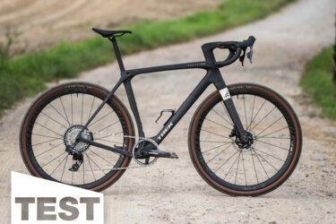

Das Trek Checkpoint wurde für das Modelljahr 2022 komplett überarbeitet und ist laut Trek das schnellste Gravel Bike, das die US-Amerikaner je im Programm hatten. Um dies zu erreichen, wurde die Geometrie komplett geändert und in großen Teilen die aerodynamisch optimierten Rahmenformen des Trek Émonda übernommen. Außerdem wurden die Züge weitestgehend im Rahmen versteckt.
Unser Testbike Checkpoint SL 6 eTap rangiert mit einer unverbindlichen Preisempfehlung von 4.299 Euro eher im günstigen Spektrum der angebotenen Modellvarianten. Mit dem SL5 gibt es lediglich noch ein Modell mit Carbonrahmen, das weniger kostet, ansonsten muss man zum Teil deutlich tiefer in die Tasche greifen, vor allem wenn man die SLR-Variante mit dem leichteren Carbonrahmen möchte. Das Preisspektrum beim Checkpoint SLR beginnt bei 7.399 und endet erst bei 12.499 Euro.

Der Carbonrahmen des Trek Checkpoint SL 6 eTap ist piekfein verarbeitet und steht zumindest im Finish den teureren Varianten in nichts nach. Es ist auf den ersten Blick zu erkennen, dass Trek das Bike erst in jüngster Vergangenheit modernisiert und viel Aufwand in die Rahmenkonstruktion gesteckt hat.
Erfreulicherweise unterscheidet sich der Rahmen des SL 6 äußerlich kaum von dem des leichteren SLR 6. Dass der integrierte Sitzdom wegfällt, muss nicht zu Verdruss führen. Denn dadurch lässt sich an dem günstigeren Bike auch eine absenkbare Sattelstütze montieren.
Reifenfreiheit Mit 45 mm Breite bei 700c bietet das Checkpoint standesgemäß Platz für gängige Gravel-Reifen. Wer noch breitere Pneus montieren möchte, kann auf 650B Laufräder wechseln und dann Reifen bis 53 mm Breite aufziehen.
Montage-Punkte für Bikepacking und Co. Hier kann das Trek Checkpoint richtig auftrumpfen, kein anderes Bike in unserem Vergleichstest bietet auch nur annähernd viele Möglichkeiten zur Befestigung von Trinkflaschen, Gepäck und Zubehör. Egal, ob Schutzbleche, Gepäckträger, Taschen an allen erdenklichen Stellen oder vier Trinkflaschen – am Checkpoint finden sich die passenden Gewinde an den richtigen Stellen, um jedes Abenteuer im Gelände zu ermöglichen.

Trek Checkpoint SL 6 eTap Federung
Das hauseigene Iso Speed Federungssystem ist bereits aus anderen Trek Modellen bekannt. Es lässt das Sitzrohr in einem gewissen Maße frei nach hinten federn. Im Checkpoint SL 6 eTap ist eine Version verbaut, die sich nicht verstellen lässt. Dass Trek das Iso Speed System ausgerechnet beim Checkpoint nicht auch an der Front anbietet, ist schade, über die Gründe lässt sich nur spekulieren.
Das System an unserem Testrad funktionierte einwandfrei, der Komfort am Sattel ist sowohl bei Dauer-Gerumpel als auch bei einzelnen harten Schlägen sehr gut. Man sollte jedoch auch keine Wunder von dem im Rahmen integrierten Federungssystem erwarten. Andere Bikes in unserem Test schafften ein nahezu ähnliches Ergebnis auch ohne explizites Federungssystem am Sitzrohr.
Das IsoSpeed Federungssytem arbeitet unauffällig und zuverlässig
# Das IsoSpeed Federungssytem arbeitet unauffällig und zuverlässig – im Test gab es keinerlei Probleme.

Trek bietet das Checkpoint in so vielen Modell-Varianten an, dass für jeden ein passendes Bike von der Stange zu finden sein sollte. Wer es ganz individuell mag, kann natürlich auch sein Traumbike mit einem Rahmenset und selbst ausgewählten Komponenten zusammenstellen.
Unser Testrad bietet mit den Bontrager Paradigm Comp 25-Laufrädern und der SRAM Rival-Gruppe eine wunderbare Mischung aus vertretbarem Preis und guter Performance. Schaltung und Bremsen lieferten im Test keinen Grund zur Klage.
Die Übersetzung mit 40er Kettenblatt vorn und 10-44 Kassette dürfte allerdings nicht alle Bedürfnisse zufriedenstellen. Wer gerne im gemäßigten Gelände unterwegs ist und steile Anstiege meidet, wird sich über die enge Abstufung mit recht kleinen Gangsprüngen und die lange Endübersetzung auf schnellen Passagen freuen. Soll es jedoch in die Berge gehen, gar mit Gepäck an Bord, bleibt nur der Griff zu einem kleineren Kettenblatt, denn das Rival XPLR Schaltwerk bedient keine Ritzel mit mehr als 44 Zähnen.
Das Trek Checkpoint SL 6 kommt mit einem 1x12 Antrieb
# Das Trek Checkpoint SL 6 kommt mit einem 1x12 Antrieb – eine Halterung für einen Wechsler ist jedoch im Rahmen integriert.
Die Übersetzung ist mit einem 40er Kettenblatt vorn und 10-44 Kassette hinten schön eng gestuft
# Die Übersetzung ist mit einem 40er Kettenblatt vorn und 10-44 Kassette hinten schön eng gestuft – am Berg wünscht man sich jedoch mitunter einen kürzeren Gang.
Die hauseigenen Bontrager Paradigm Comp Laufräder sind auch optisch ansprechend
# Die hauseigenen Bontrager Paradigm Comp Laufräder sind auch optisch ansprechend – die Reifen sind mit 40 mm Breite recht schmal.
Im Unterrohr findet sich ein verstecktes Staufach
# Im Unterrohr findet sich ein verstecktes Staufach – der Zugang erfolgt über eine Kunststoffklappe unter dem Flaschenhalter.

Das Schlagwort der modernen Geometrie am Trek Checkpoint lautet „progressiv“. Damit bezeichnet man gemeinhin Gravel-Geometrien, die sich an Entwicklungen aus dem Mountainbike-Bereich orientieren. Dort ging man schon vor einigen Jahren dazu über, den Reach zu verlängern und gleichzeitig die Vorbaulängen zu kürzen. Mit dieser Auslegung will man mehr Ruhe und Souveränität auf ruppigen Abfahrten erzielen, ohne die Agilität und das Handling zu stark zu beschneiden.
Trek hat bei der Überarbeitung des Checkpoint 2022 nicht gekleckert und den Reach um rund 2 cm verlängert, auch die Kettenstreben wurden im Vergleich zum Vorgänger rund 1 cm länger. Gleichzeitig wurden die Vorbauten gekürzt und zusätzlich auch der Reach am Lenker verkleinert. Diese Maßnahmen sollen nicht nur die Spurtreue erhöhen, sondern auch mehr Sicherheit bei voll beladenem Bike auf Adventure-Touren schenken.
Die Geometrie des Trek Checkpoint SL6 macht auch auf Asphalt Spaß

Der erste Kontakt mit dem Trek Checkpoint ist sehr positiv. Die Sitzposition ist entspannt und relativ aufrecht. Wir haben den Vorbau ohne Spacer ganz nach unten geschoben und empfanden die Sitzposition auch so als sehr ausgewogen und komfortabel. Wer es noch aufrechter mag, belässt einige der Spacer zunächst an Ort und Stelle und findet nach und nach seine perfekte Sitzposition. Dass die Bremsleitungen direkt am Steuerrohr in den Rahmen geführt werden, bringt übrigens keinerlei Nachteile beim Schrauben. Die Spacer lassen sich trotzdem in Windeseile von unten nach oben oder umgekehrt verschieben.
Das Fahrverhalten des Trek ist sehr „erwachsen“ und wenig verspielt. Und das ist in keinem Falle negativ gemeint. Das Checkpoint erlaubt in jeder Lebenslage einen guten Überblick und hält keine unliebsamen Überraschungen bereit. Es behält sowohl auf langen Anstiegen, als auch bei schnellen Bergab-Passagen eine stoische Ruhe und vermittelt dabei von den ersten Metern an ein Gefühl von Sicherheit und Souveränität.
Wer damit liebäugelt, mit viel Gepäck auf lange Abenteuertouren zu gehen, dürfte mit dem Trek das am besten geeignete Bike in unserem Vergleich von vier Gravel Bikes mit Federung finden. Die Geometrie ist geradezu prädestiniert dazu, auch mit voll bepacktem Bike im Gelände eine saubere Spur zu ziehen und sich auch von grobem Geläuf nicht aus der Ruhe bringen zu lassen. Das Trek Checkpoint ist kein nervöses Rennpferd, sondern eher ein zuverlässiges und ausdauerndes Muli, das seinen den Pilot*innen durch dick und dünn geht.
Das Trek Checkpoint ist prädestiniert für lange Touren
# Das Trek Checkpoint ist prädestiniert für lange Touren – ebenso wie für Bikepacking Abenteuer.
Auf knackigen Anstiegen ist die sportliche Übersetzung herausfordernd
# Auf knackigen Anstiegen ist die sportliche Übersetzung herausfordernd – das Fahrverhalten vermittelt auch am Berg Sicherheit.
Auch auf kleinen Trails fährt sich das Trek Checkpoint SL6 sehr sicher
# Auch auf kleinen Trails fährt sich das Trek Checkpoint SL6 sehr sicher – es gibt keinerlei unangenehme Überraschungen.
Trek verbaut das hauseigene Isospeed Federungssystem beim Checkpoint nur am Sattel. Dort verrichtet es spürbar und zuverlässig seine Arbeit, wirkt aber vom Komfortgefühl her nicht besser als das Canyon Grizl CF SLX 8 eTap Suspension mit der bekannten Carbon-Blattfederstütze oder das Specialized Diverge Expert Carbon. Beide erzielen gefühlt gleich guten Komfort am Sattel auch ohne Federungssystem.
Dass am Vorderrad überhaupt keine Federung verbaut ist, bedeutet übrigens nicht, dass man deshalb schon nach einer halben Stunde taube Hände bekommt. Für ein Bike ohne Federung fährt sich das Trek Checkpoint SL6 eTap am Lenker recht komfortabel, kann jedoch naturgemäß an der Front nicht den gleichen Komfort wie die besten Räder in diesem Test bieten.
Auf typischen deutschen Waldwegen mit ihren gepflegten Schottertrassen bietet das Checkpoint SL 6 eTap jedenfalls ausreichend Komfort und glänzt mit ausgewogenem Fahrverhalten. Hier ist das Trek zu Hause und macht richtig Spaß und schnell Meter. Auf den zum Teil extrem ruppigen Trails in Südfrankreich mit viel losem Geröll und relativ großen Steinen überzeugte das Checkpoint mehr mit seiner souveränen Geometrie als mit herausragenden Komforteigenschaften. Es gilt also, wie bei jedem Kauf, abzuwägen, wo die persönlichen Prioritäten liegen.

Das ist uns aufgefallen
  • Verarbeitung Das Trek sieht einfach klasse aus. Die hochwertige Lackierung und die schönen Details, wie die kleine „Garage“ unter dem Flaschenhalter, machen einen sehr wertigen Eindruck.
  • Bikepacking Wer gerne auf mehrtägige Abenteuer-Reise gehen möchte, findet mit dem Checkpoint den idealen Begleiter. In Sachen Befestigungsmöglichkeiten für Gepäck und Zubehör bleiben keine Wünsche offen.
  • Aerodynamik Hier sticht das Checkpoint mit modernen Rohrformen und einigen aerodynamischen Details hervor.
  • Integration Das Trek Checkpoint ist das einzige Rad im Test mit fast komplett integrierter Leitungsführung.
Trek Checkpoint SL 6 eTap Test-Fazit
Das Trek Checkpoint SL 6 eTap ist mit einem Preis von 4.299 Euro das günstigste Rad in unserem Test. Umso erstaunlicher, dass es dennoch einen echten Mehrwert liefert, denn sowohl die Verarbeitung, als auch die Lackierung sind einen Tick besser als bei den Mitbewerbern. Wer also viel Wert auf das Preis-Leistungs-Verhältnis und die Optik legt, bekommt mit dem Trek das stimmigste Bike. Die Lackierung sieht einfach wertig aus, der hochwertige Lenker ergänzt das optische Paket perfekt. Der Komfort auf wirklich ruppigen Pisten ist nicht ganz so gut, wie bei den Besten im Test, dafür performt das Trek Checkpoint auf Apshalt und moderaten Schotterwegen exzellent und macht dabei die fehlende Federung an der Front fast vergessen.
