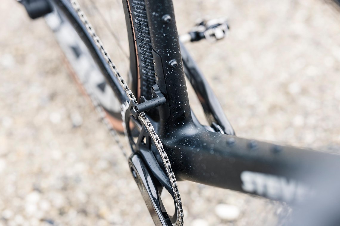

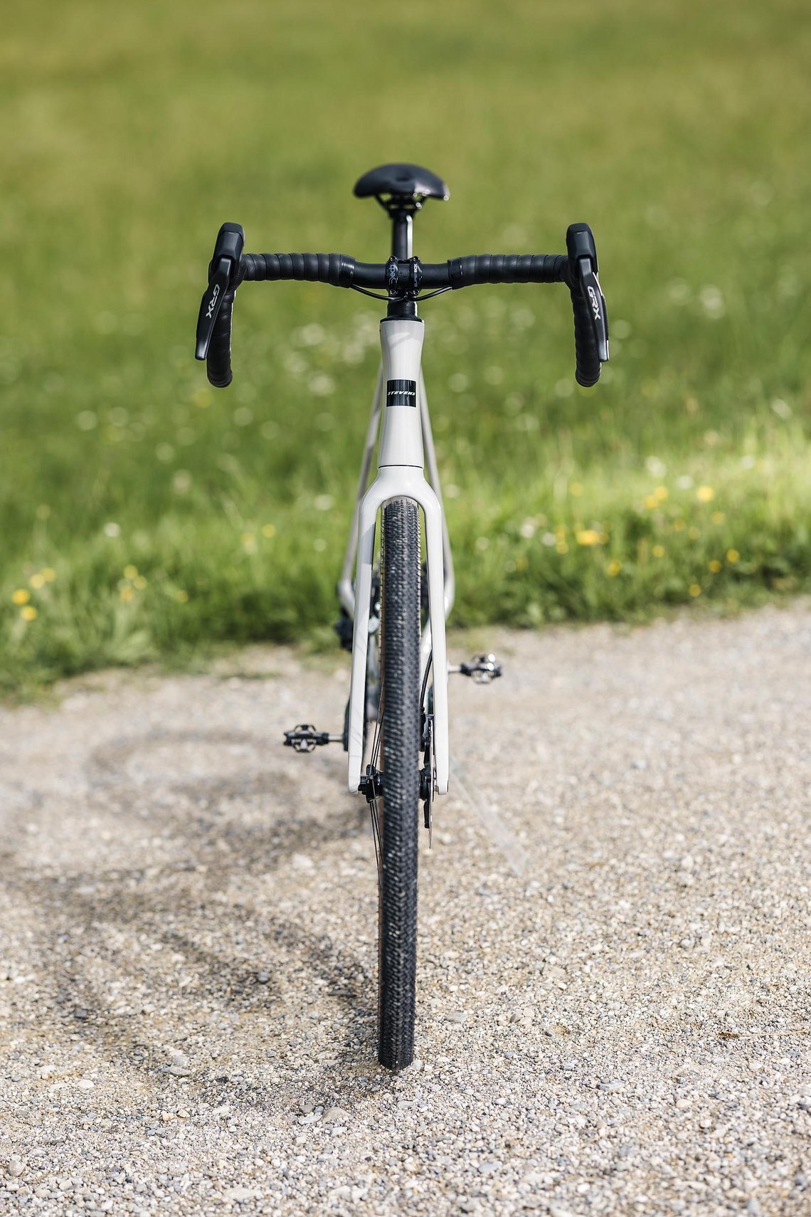

Für den Einsatz im Gelände setzt Stevens auf eine Kettenführung.

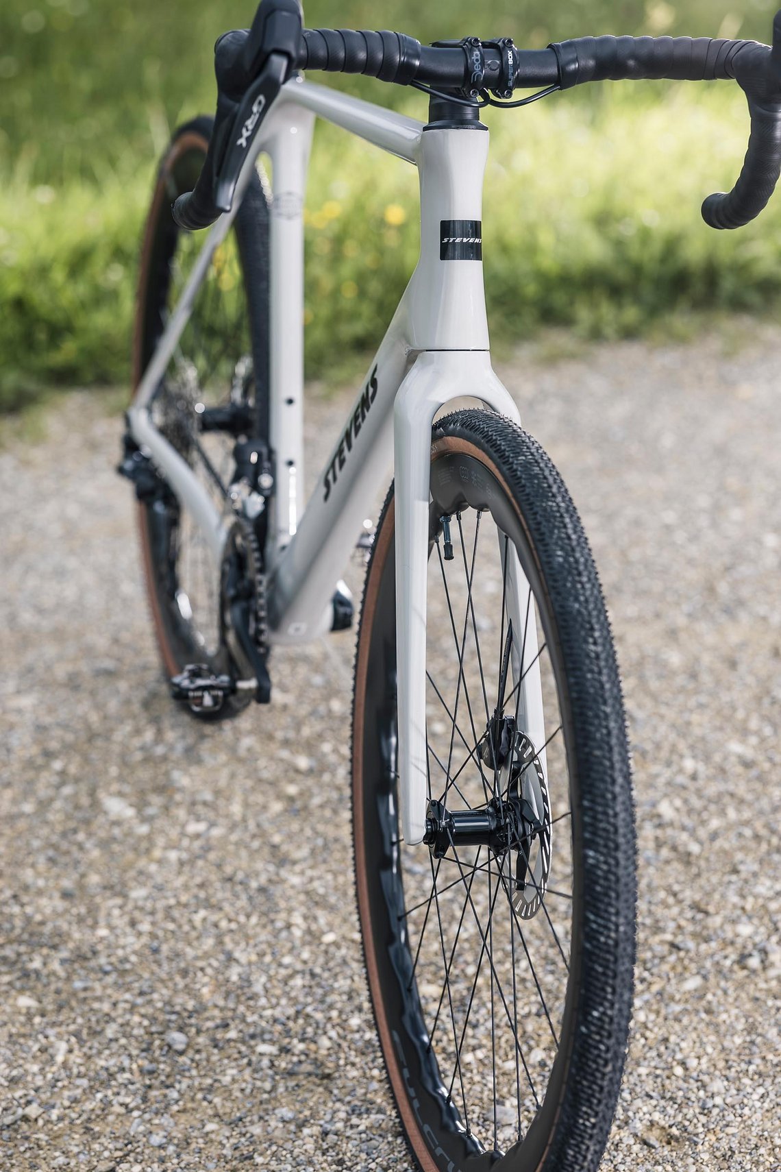

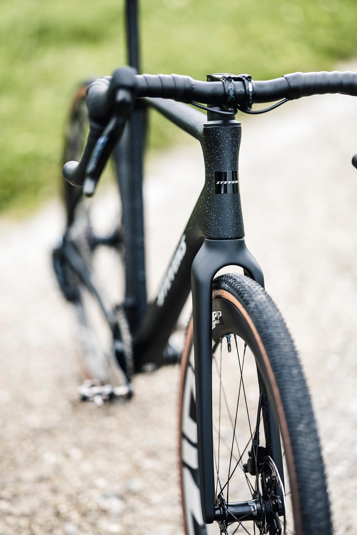

Von vorne ist das taillierte Steuerrohr noch besser zu erkennen.

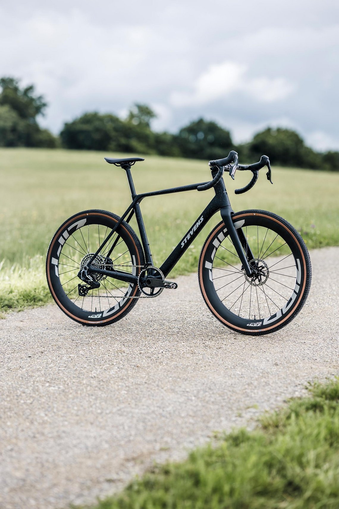

Ohne Zahlen zu nennen stellt Stevens das Camino RS als Aero-Gravel vor – optisch durchaus zu erkennen.
# Ohne Zahlen zu nennen stellt Stevens das Camino RS als Aero-Gravel vor – optisch durchaus zu erkennen.

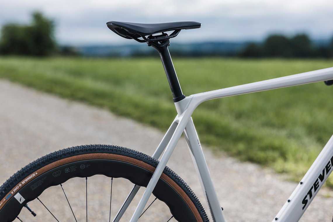

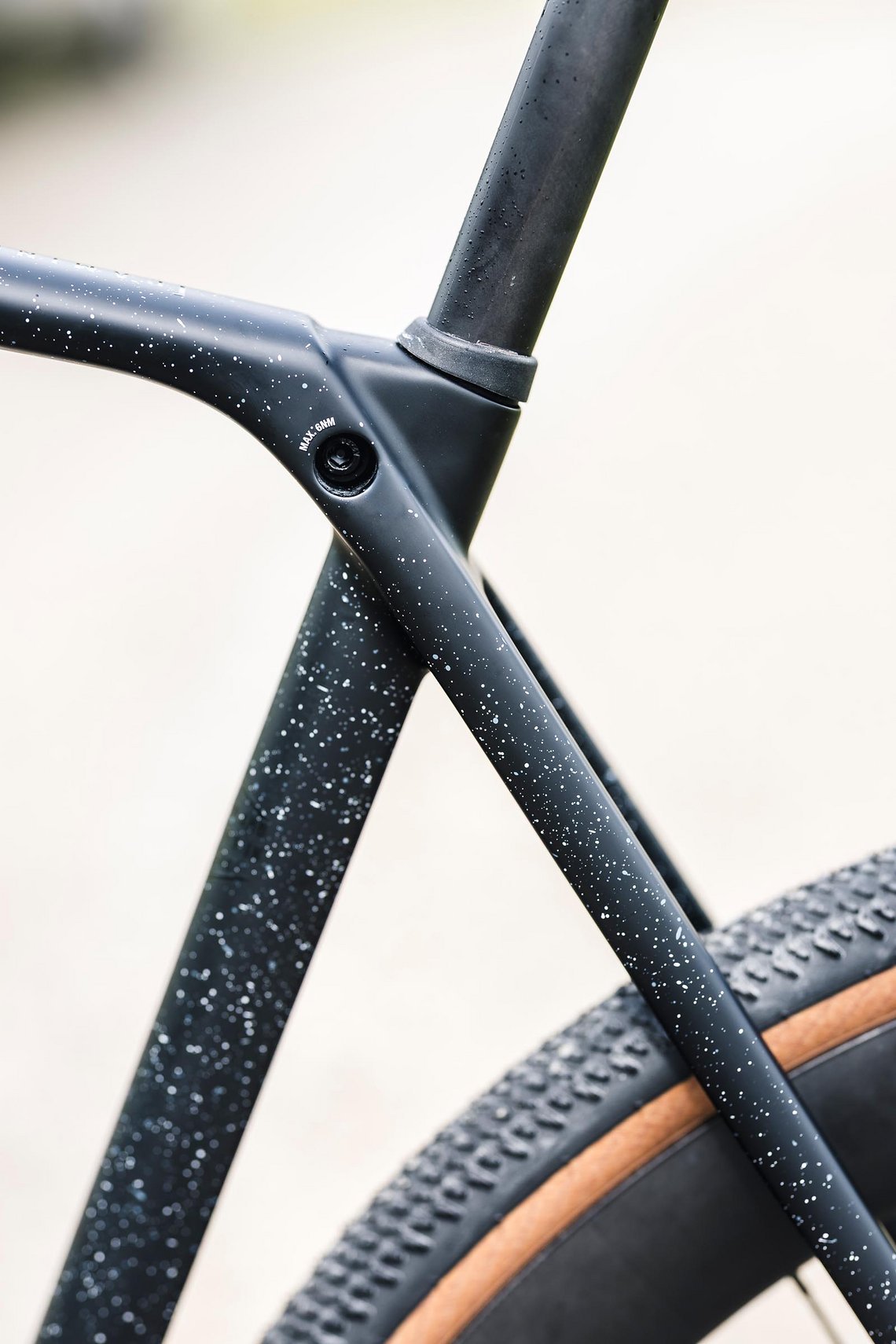

Abrisskanten an Unterrohr- und Sitzstreben sollen die Aerodynamik weiter verbessern.
# Abrisskanten an Unterrohr- und Sitzstreben sollen die Aerodynamik weiter verbessern.

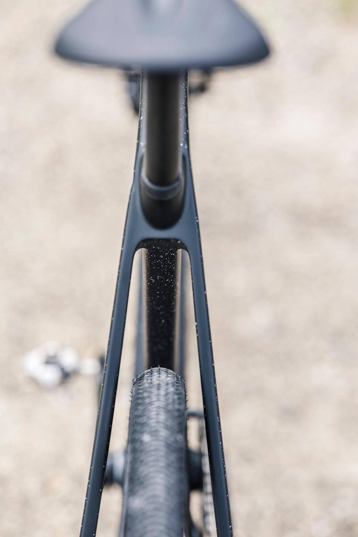

Der Hinterbau ist so gestaltet, dass bis zu 45 mm breite Reifen Platz finden, serienmäßig kommen alle Modelle mit 40 mm Schwalbe G-One R Pro. Dank der Rahmenkonstruktion ist das Bike sowohl für 1-fach- als auch 2-fach-Antriebe geeignet – mit Kettenblättern bis 44 Zähne. Bei den 1x-Varianten verbaut Stevens außerdem eine leichte, abschraubbare Kettenführung aus glasfaserverstärktem Kunststoff, die verhindern soll, dass die Kette selbst auf ruppigen Trails abspringt.
# Für den Einsatz im Gelände setzt Stevens auf eine Kettenführung.
Auch das Stevens setzt auf eine integrierte Sattelklemme.
# Auch das Stevens setzt auf eine integrierte Sattelklemme.
Die Reifenfreiheit beim Camino RS setzt auf bis 45 mm.
# Die Reifenfreiheit beim Camino RS setzt auf bis 45 mm. – Serienmäßig sind 40 mm Pneus montiert.

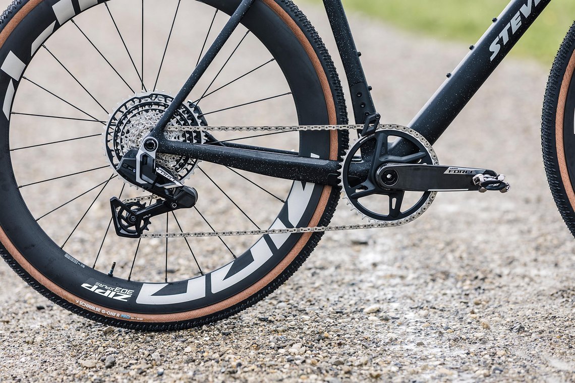

Die integrierte Kabelführung sorgt für eine cleane Optik und reduziert den Wartungsaufwand. Gemeinsam mit elektronischen Schaltgruppen von SRAM oder Shimano ergibt sich so ein aufgeräumtes, modernes Gesamtbild. Die UDH Schaltaufnahme von SRAM ist ebenfalls an Bord.
Mit UDH kommen auch Transmission Schaltwerke wie beim Topmodell zum Einsatz.
# Mit UDH kommen auch Transmission Schaltwerke wie beim Topmodell zum Einsatz.

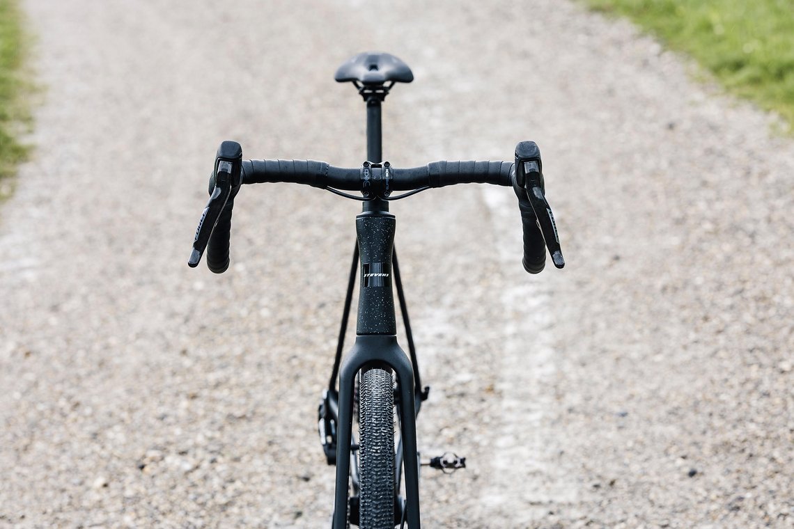

Kein Bikepacking – neben den fehlenden Aufnahmepunkten setzt auch die Geometrie voll auf den sportlichen Einsatz des Camino RS.
# Kein Bikepacking – neben den fehlenden Aufnahmepunkten setzt auch die Geometrie voll auf den sportlichen Einsatz des Camino RS.

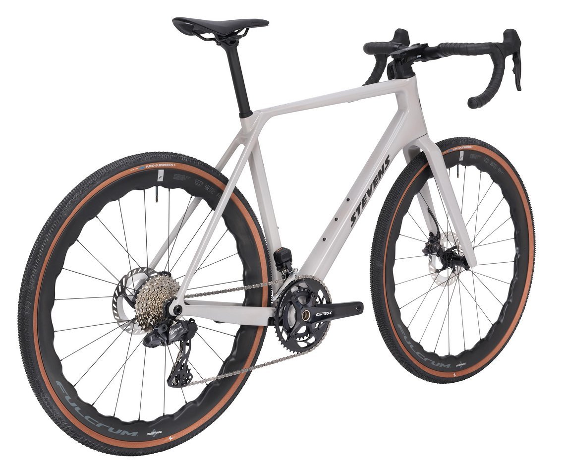

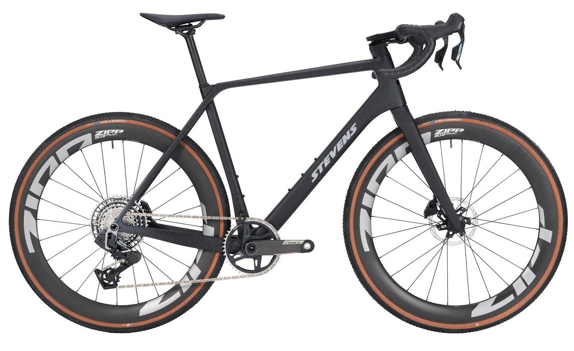

Camino RS Pro AXS
# Camino RS Pro AXS – das Topmodell setzt nicht nur auf die Zipp 303 XPLR S, sondern bei der Schaltung auch auf die SRAM Force AXS Transmission und damit neuste Schaltwerkstechnik. Angesetzt sind 5.199 € (UVP).

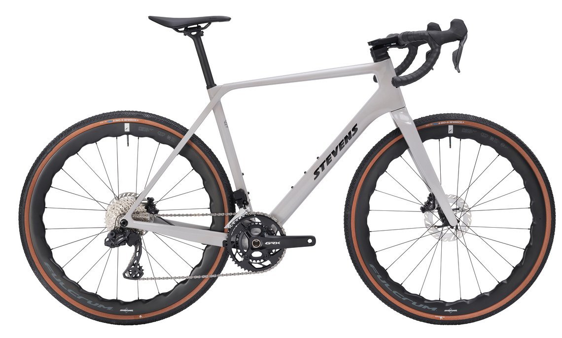

Camino RS Pro Di2
# Camino RS Pro Di2 – das einzige Modelle mit 2-fach-Schaltung setzt auf die Shimano GRX 820 und Fulcrum Soniq Laufräder – 4.799 € (UVP).

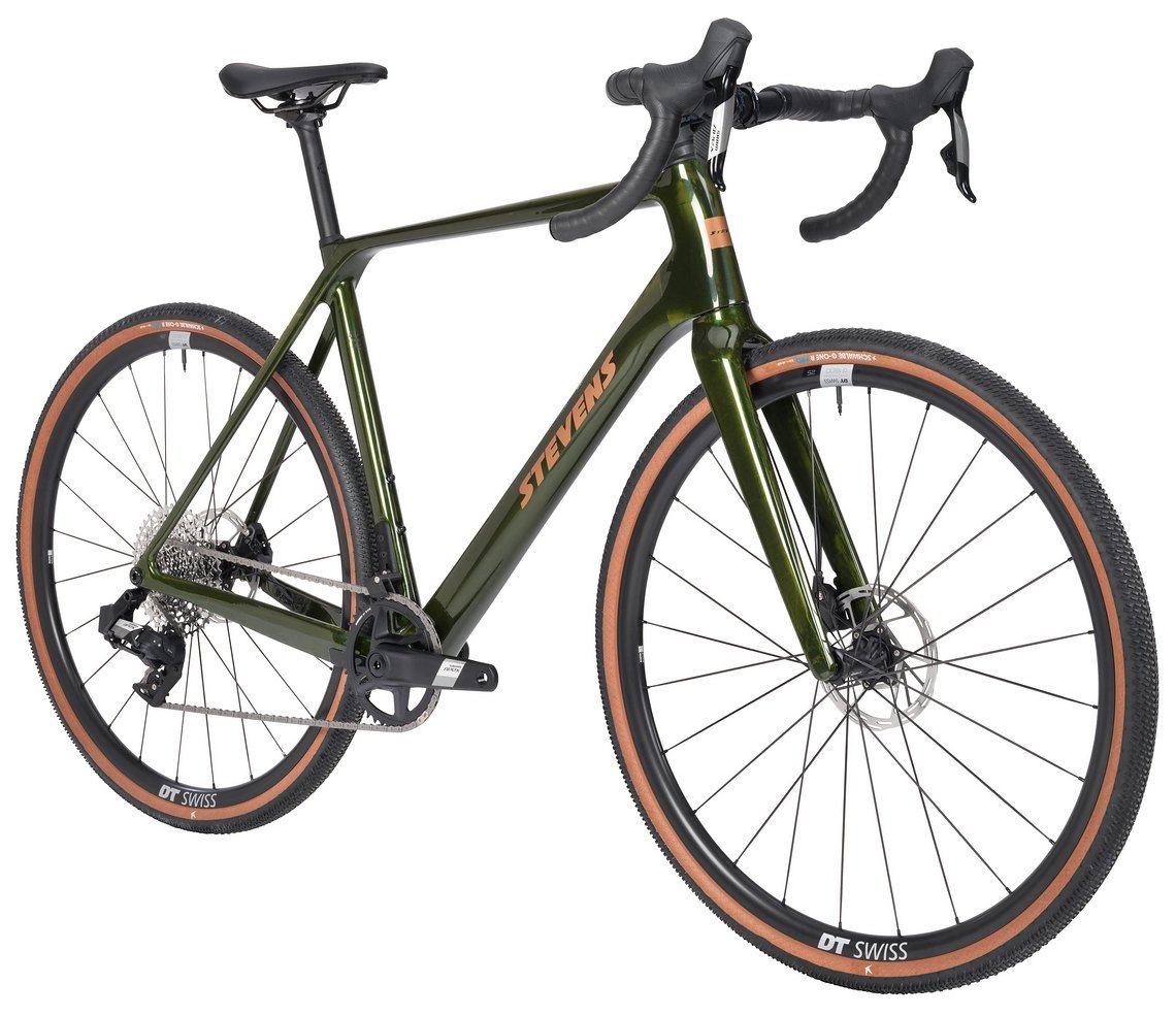

Camino RS
# Camino RS – das günstigeste Modell setzt auf die SRAM Apex AXS und kommt auf 8,6 Kilo – zu haben für 3.299 € (UVP).
