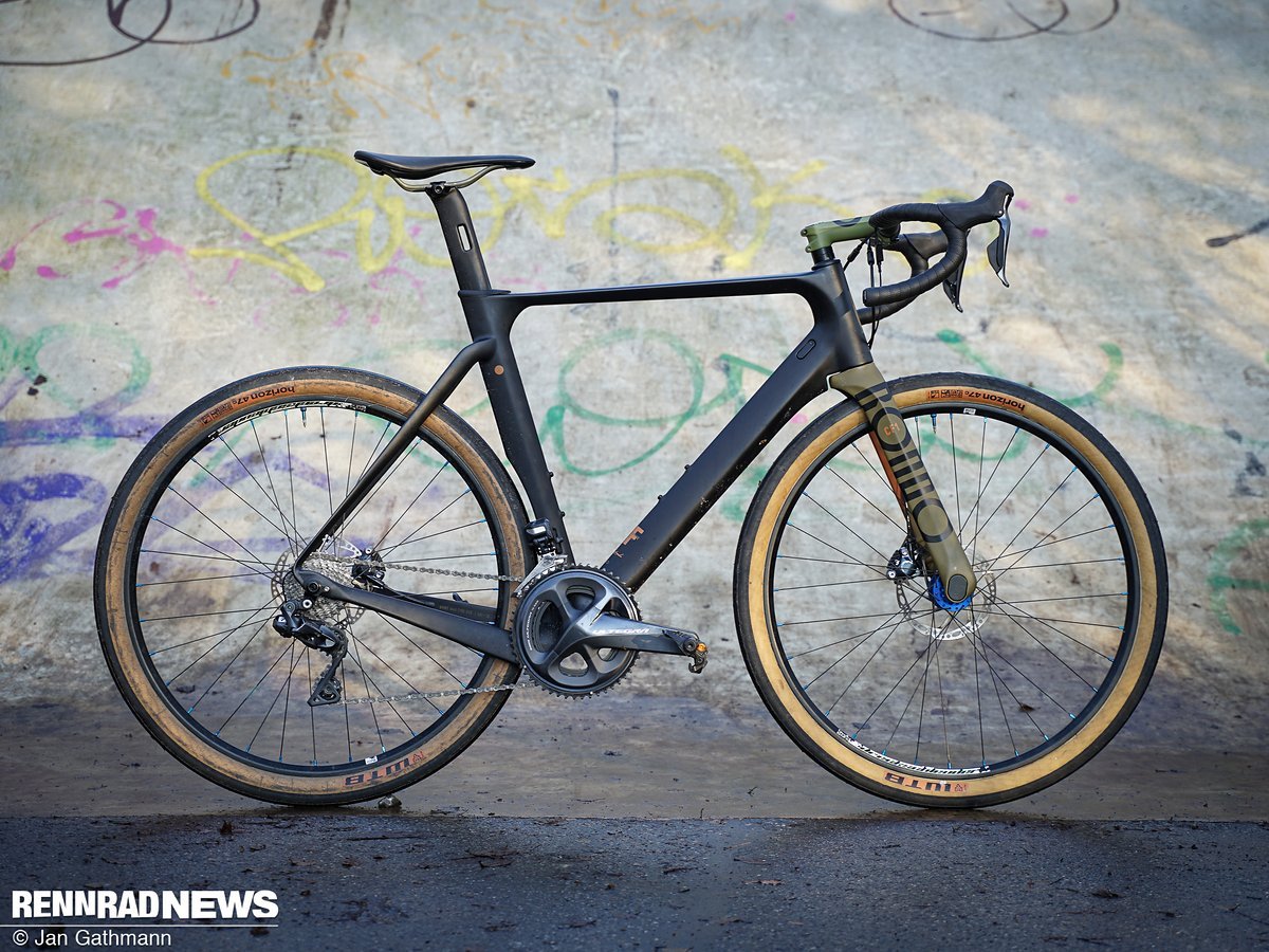

Diese Vario-Geo kommt allen Modellen des HVRT zu Gute. Unser 2019er Testrad ordnet sich fast ganz oben in der Modellhierarchie ein. Es basiert auf dem Carbonrahmen und kommt mit Hunt-Carbonlaufrädern sowie Shimano Ultegra Di2 bei einem empfohlenen Preis von 5.999 €. Es ist nach wie vor im Programm. Der Rahmen entspricht laut Hersteller 1:1 dem 2020er Modell. Wichtigste Neuerung am 2020er Bike: Rondo gibt jetzt 47 mm als maximale Reifenfreiheit in Laufradgröße 650b an. Dagegen werden am 2019er Modell noch 45 mm als maximale Breite auf den Kettenstreben aufgeführt. An der Ausstattung haben sich lediglich die Reifen (neu: Conti Grandprix 5000) und die Laufräder geändert (neu: Dandyhorse-Carbonlaufräder, mit gleicher Felgenhöhe und Breite). Über dem CF1 rangiert noch ein mit Shimano Dura-Ace ausgestattetes Modell. Den Einstieg markiert eine Variante mit Shimano 105-Schaltung, die aber auf die Aero-Laufräder verzichtet – an einem Rad wie dem HVRT unserer Meinung nach ein ziemlicher Verlust; dazu später mehr. Noch günstiger gibt es das HVRT als Alu- oder Stahl-Modell, wo dann auch die Rahmen weitgehend ohne Aero-Merkmale auskommen müssen.
Ausstattung: im Tempotrimm
Rondo hat dafür gesorgt, dass man dem HVRT den Speed-Ansatz sofort ansieht: Rahmen und Gabel schreien förmlich „schnell“ – an unserem Test-Modell auch die Laufräder. Der Rahmen und die Gabel wurden in Fahrtrichtung so flach geformt, dass sie der Luft so wenig Widerstand wie möglich bieten. Das HVRT folgt dabei nicht dem Allrounder-Trend sogenannter Kamm-Tail-Profile mit einer abgeschnittenen Tragflächenform. Man nimmt gleich den ganzen Flügel! Auch die Sattelstütze und der Aero-Lenker (nur am Top-Modell) zeigen dem Wind die flache Stirn und laufen lang aus. Sogar der Bremskörper an der Gabel hat einen eigenen Spoiler.
Am Testrad wirkt zudem das ganze Design, als sei es der Luftfahrt der 20er Jahre entsprungen. Aber die in Regenbogen-Farben schillernden Naben und die dazu passende Ahead-Kappe setzen einen Gegenpol zum Military-Look – wem es nicht gefällt, der findet dezentere ebenso wie buntere Farbgebungen im Modellprogramm.

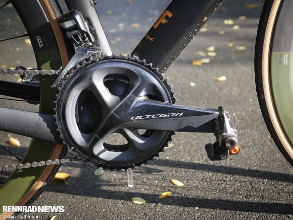

...und die Semi-Kompaktkurbel mit 52-36 Kettenblättern stehen für Kurbeln in passender Kadenz bei hoher Geschwindigkeit
# ...und die Semi-Kompaktkurbel mit 52-36 Kettenblättern stehen für Kurbeln in passender Kadenz bei hoher Geschwindigkeit

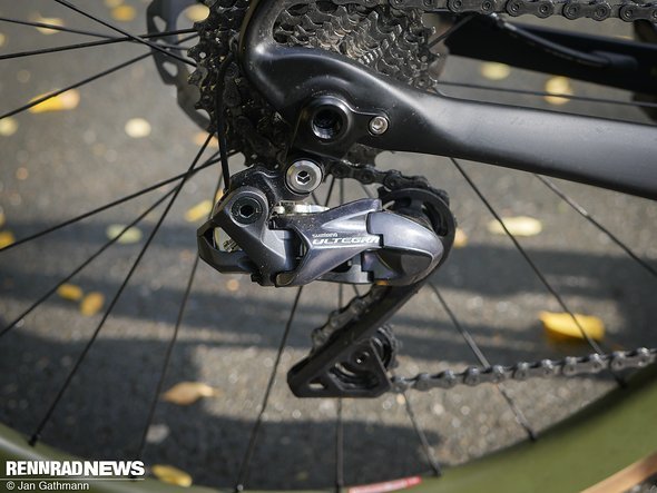

Dank langem Schaltwerk sind auch Bergkassetten eine Option – die Ultegra Di2 arbeitet jederzeit präzise
# Dank langem Schaltwerk sind auch Bergkassetten eine Option – die Ultegra Di2 arbeitet jederzeit präzise

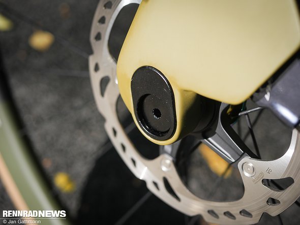

Die Ultegra Disc-Bremse mit 160-mm-Scheiben hat einen harten Druckpunkt und packt kräftig zu
# Die Ultegra Disc-Bremse mit 160-mm-Scheiben hat einen harten Druckpunkt und packt kräftig zu

Der Kern der Vario-Geo: Die Achse kann über den Flip-Chip versetzt werden – wir waren meistens in der gezeigten, beruhigteren Position "Lo" unterwegs
# Der Kern der Vario-Geo: Die Achse kann über den Flip-Chip versetzt werden – wir waren meistens in der gezeigten, beruhigteren Position "Lo" unterwegs

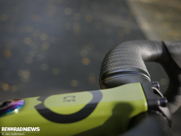

Im farblich auf das Rad-Design abgestimmen Vorbau...
# Im farblich auf das Rad-Design abgestimmen Vorbau...
... kommt ein Easton EC70 Aero-Lenker ...
# ... kommt ein Easton EC70 Aero-Lenker ...
... mit sehr breiter Ablagefläche. Der ist gut für Speed, aber auf dem Schotter schwer zu umgreifen
# ... mit sehr breiter Ablagefläche. Der ist gut für Speed, aber auf dem Schotter schwer zu umgreifen

  4. Hi Jan, I just did a Google translate of your article and just had to sign up here to thank you for your great work. This is by far the best review of this bike on the internet!
    If I understood everything right this bike might not be comfortable enough in its stock version to go for longer Gran Fondos, let's say 200k? But if you swap to 30mm tires it will likely gain some comfort and be more suitable?
    So, how difficult would you say it is to flip the geometry? I've read different opinions about this in other reviews. Does it take some mechanical skills and how much work has to be done with adjusting the brakes everytime you switch?
    Keep up the good work!
    Thanks @Scania1234, glad to help. Yes, that's what i'd say, with 30 mm tires it should be fine. You can also ride 200 k with it on 25 mm tires, if you are well trained (in the back) but if your main purpose is riding comfy Gran Fondos, there are certainly bikes out there that do a better job. It's great for highspeed cornering...
    Flipping the geometry (while keeping the wheels) is roundabout 15 - 20 min max. when you are used to it. It's a plain process and nearly self explanating once you know that you don't need the adapter in the "Hi" position. If you have a torque tool for the screws that fix the brake to the fork you can do it. Adjusting the brake is not too complicated. It's only important that you pull the brakelever while retightening the fixing bolts.
