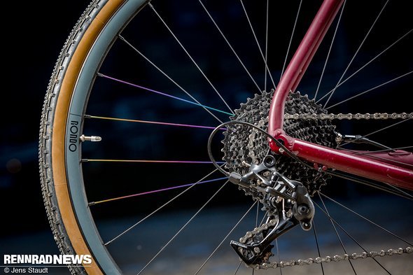

| Laufradsatz | Rondo Superlight Nabe, Rondo Superlight Alloy Felge | Rondo Superlight Nabe, Hunt Carbon Felge | Rondo Superlight Nabe, Rondo Superlight Alloy Felge | Rondo Superlight Nabe, Rondo Alloy Felge | Rondo Superlight Nabe, Rondo Alloy Felge | Rondo Superlight Nabe, Rondo Alloy Felge |
| Reifen / Größe | WTB Riddler 700 X 37 | Panaracer Gravel King SK 700 X 35 | Panaracer Gravel King SK 700 X 35 | Panaracer Gravel King SK 700 X 43 | Panaracer Gravel King SK 700 X 43 | |

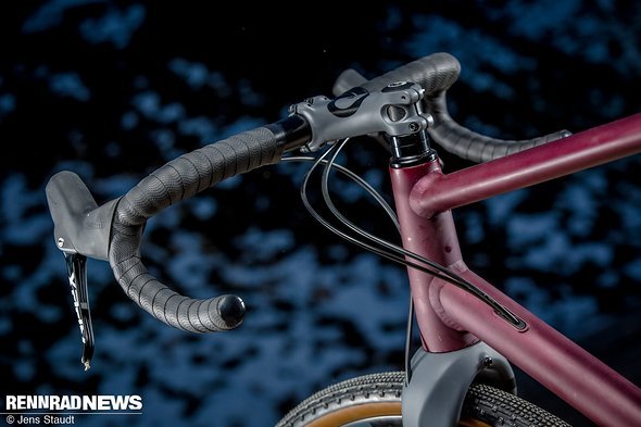

| Lenker | Easton EA70 AX | Rondo Flare | Rondo Flare | Rondo Flare | ||
| Vorbau | Rondo | Rondo | Rondo | Rondo | Rondo | Rondo |
| Sattel | Fabric Scoop Flat CR-TI | Fabric Scoop Flat CRO-MO | Fabric Scoop Flat | Fabric Scoop Flat | ||
| Sattelstütze | Easton EC90 350 x 27.3 | Rondo 350 x 27.2 | Rondo 350 x 27.2 | Rondo 350 x 27.2 | ||

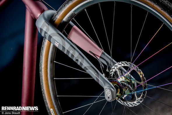

Die wohl interessanteste Eigenschaft des Rondo Ruut AL ist aber die Geometrieverstellung. Nicht nur das tiefere Cockpit und die Veränderung der Winkel spielt hier eine Rolle, auch die veränderte Gabel-Vorbiegung (Offset) beim Umsetzen der Achse und die damit einhergehende Änderung des Nachlaufs sind nicht zu vernachlässigen. Mit der längeren Vorbiegung in der Low-Einstellung sinkt der Nachlauf (Trail), was ein spritzigeres Fahrverhalten, aber auch weniger Stabilität bei hohen Geschwindigkeiten mit sich bringt. Im Gegensatz dazu fällt bei wenig Vorbiegung in der High Einstellung der Nachlauf länger aus. Geringe Vorbiegung und steile Lenkwinkel sind eine beliebte Kombination, um die Wendigkeit für enge Kurven zu erhöhen.
Am Rondo Ruut AL ist der Unterschied stark spürbar. Die Lenkung ist in der Einstellung „Low“, mit langem Offset an der Grenze zum nervös werden – der breite Lenker hilft trotzdem die Kontrolle zu behalten. Auf engen Kursen kann die Agilität hier aber beeindrucken. Gepaart mit der guten Antriebseffizienz und der sportlichen Sitzposition bereitet das Ruut so viel Spaß auf winkligen Kursen. Wechselt man in die hohe Einstellung, wird vor allem die Stabilität bei hohen Geschwindigkeiten besser, die Lenkung kontrollierter. Mit dem etwas höheren Lenker sitzt man nicht so stark auf Angriffshaltung am Rad. In Steilstücken stellt sich dann nicht so schnell ein Überschlags-Gefühl ein, die etwas weniger quirlige Lenkung schafft Vertrauen. Längere Ausfahrten belasten den Fahrer dank der aufrechteren Sitzposition ebanfalls nicht so stark.
Zusammenfassend: „High“ dürfte für die allermeisten Touren und Gravelraces die angenehmere Position sein. Nur wer das Ruut um einen winkligen CX-Kurs bewegt oder eine High-Speed-Runde im Park dreht, dürfte mit „Low“ passend bedient sein.

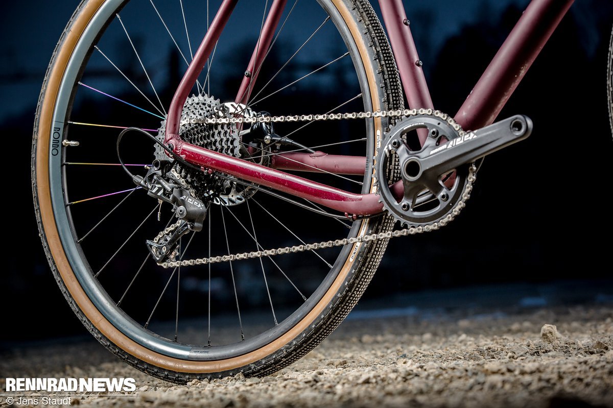

Unauffällig ist das Rondo Ruut AL hinsichtlich der Ausstattung. Fans von Felgenbremsen werden zwar enttäuscht, die Scheibenbremse passt aber gut zum Gesamtkonzept und ermöglicht erst die Geometrieverstellung. SRAMs Apex Hydrauklikbremse entschleunigt sehr zuverlässig und kraftvoll. Kombiniert mit dem flachen Profil der Reifen hätten wir uns etwas mehr Dosierbarkeit gewünscht, da hier der Übergang von Verzögern zu Rutschen schneller geht, als es dem Fahrer manchmal lieb wäre.
Die passende Übersetzung ist auch eine Glaubensfrage. Im Test wurde das Rad über mehrere hundert Kilometer vor allem in wechselhaftem Terrain bewegt. Wer viel auf weniger abwechslungsreichen Forstwegen unterwegs ist, könnte sich über eine etwas kleinere Abstufung an der Kassette freuen. Da das Ruut auch für den Einsatz von 2-fach Antrieben ausgelegt ist, könnte man hier umrüsten. Für unser Testgelände stellte sich die 1×11 Schaltgruppe jedoch als passend heraus – einzig auf wirklich steilen Sektionen könnten sich Fans von Komfort ein etwas kleineres Kettenblatt wünschen – wer sich gerne durchbeisst, braucht nicht unbedingt eine kleinere Übersetzung.
