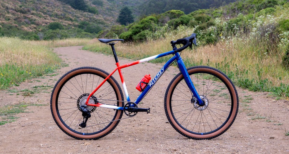

Ritchey P-29er Team Edition
# Ritchey P-29er Team Edition – eigentlich als XC-Bike entworfen, stellt Ritchey das P-29er kurzerhand mit Dropbar vor. 29-Bereifung und eine mögliche Federgabel mit 100 mm zeigen aber deutlich die Herkunft des Rahmens. Zu haben ist das Stahlgeschoss für 1.199 € (UVP).

... dafür gibts eine Reifenfreiheit von sage und schreib 2,3. Kein Wunder, wenn man als Basis auf einen MTB-Rahmen setzt.
# ... dafür gibts eine Reifenfreiheit von sage und schreib 2,3. Kein Wunder, wenn man als Basis auf einen MTB-Rahmen setzt.

Lang und flach – kein Wunder, da es sich beim P-29er um einen MTB-Rahmen handelt. Erst Dropbar und Starrgabel machen das Fahrrad zum Gravelbike – dafür ist die Geländegängigkeit ohne Frage gegeben.
# Lang und flach – kein Wunder, da es sich beim P-29er um einen MTB-Rahmen handelt. Erst Dropbar und Starrgabel machen das Fahrrad zum Gravelbike – dafür ist die Geländegängigkeit ohne Frage gegeben.

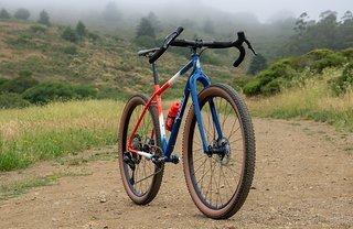

Für den Abenteuer-Einsatz sieht Ritchey den Aufbau mit der WCS Adventure Fork vor: Mehrere Haltepunkte für Gepäck, kombinierbar mit einem flared Adventure-Lenker, sollen das P‑29er Drop Bar MTB zum idealen Partner auf mehrtägige Touren abseits befestigter Wege machen.
