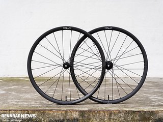

Die spanische Marke Orbea verfolgt mit ihrer Laufradmarke Oquo ehrgeizige Ziele. Mit einer eigenen Fertigung unweit der Zentrale im baskischen Mallabia will man sich als feste Größe im Rennrad-Laufrad Bereich etablieren. Eigene Maschinen und Montagelinien sowie Teststände, gepaart mit eigener Felgen-Entwicklung und ausgewählten Komponenten sollen Zuverlässigkeit und technisch optimale Anpassung an die jeweiligen Anforderungen gewährleisten. Unser Test-Laufradsatz Oquo RC25 Team ist das Spitzen-Modell der Gravel Linie und will mit 1.425 g entsprechend leicht sein. Die weiteren Eckdaten:
- Felgenmaterial: Carbon
- Felgenhöhe: 30 mm
- Felgenbreite: Innenbreite 25 mm
- Reifentyp: Tubeless-Ready, Mini-Hook
- Naben: Zipp ZR1,
- Freilaufoptionen: Shimano HG, Campagnolo N3W, SRAM XDR
- Speichen: Sapim CX Sprint
- Gewicht: ca. 1.433 g (Satz, gewogen incl. Ventil und Tubelessband)
- Bremsaufnahme: Scheibenbremsen
- Einsatzbereich: Straße & leichte Schotterwege
- Weitere Informationen
- Preis (UVP): 1.299 €
Details Oquo RC25 Team
Oquo preist den RC25 Team Laufradsatz als optimalen Allrounder für den Gravel- und Allroad-Einsatz. Dabei muss man sich im Klaren sein, dass die Felgen-Innenweite von 25 mm eher auf Gravel-Niveau liegt und sich für Reifen ab 35 mm Breite empfiehlt. Das kann nicht jedes Rennrad, das sich „Allroad“ schimpft, in Rahmen und Gabel unterbringen.

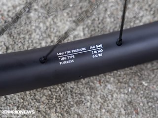

An vielen Punkten hat Oquo an den Allround-Einsatz gedacht. Ein besonderes Beispiel dafür ist der Mini-Hook der Felge. Oquo reizt hier die Vorgaben der ETRTO für das Felgenhorn für einen möglichst kleinen Haken aus. Das soll die Vorteile von Hookless-Designs mit einem glatteren Übergang von Reifen und Felge und robusterer Konstruktion mit der universelleren Reifen-Eignung des Hooked Felgenprofils verbinden. Denn offiziell wird die Felge als hooked eingestuft und so kann jeder Reifen in passender Dimension gefahren werden. Auch die Druckfreigabe ist höher – allerdings werden nur Wenige 35 mm breite Reifen mit bis zu 6 bar fahren wollen.

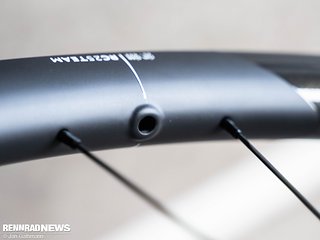

Das Felgenprofil ist mit 30 mm Profilhöhe weniger dem Aero-Gedanken verpflichtet, sondern mehr dem Leichtbau und komfortablerem Vorankommen auf groben Straßen und Wegen. Die Nippelsitze sind darin entsprechend den Speichenwinkeln angeschrägt, was die Dauerhaltbarkeit fördert.
Auch die Speichen mit konventionellen Bögen und leicht zugänglichen Nippeln sind als Ersatzteile einfach zu beschaffen, für den Fall, dass trotz manueller Endkontrolle und Justage der Speichenspannung jedes einzelnen Laufradsatzes im Werk einmal etwas schiefgehen sollte.

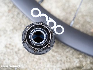

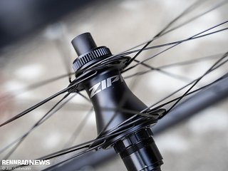

Als Naben setzt Oquo auf Zipp ZR1, die übrigens im deutschen SRAM R&D Center entwickelt wurden. Sie besitzen keinen Stirnzahn-Freilauf. Stattdessen sollen 6 Sperrklinken für schnellen Eingriff und hohe Zuverlässigkeit bürgen.

Beim Kontrollwiegen gibt sich der Oquo RC25 Team Laufradsatz zunächst etwas schwerer, als Orbea angibt. Mit 1.433 g inklusive Ventilen und Felgenband ist er etwa genauso schwer, wie der Hersteller angibt [geändert, am 23. April 2025, Herstellerangabe war im Originalartikel falsch].

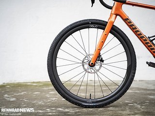

Vor dem Bereifen des Oquo stand der Umbau auf einen SRAM XDR-Freilauf an, der sich problemlos ohne Werkzeug erledigen ließ. Der Laufradsatz diente die meiste Zeit als Testuntersatz für die Schwalbe G-One RX Pro Reifen für grobes Gravel-Geläuf in 45 mm. Der Reifen ließ sich ohne Mühe per Hand und mit einem Reifenheber ins Felgenbett befördern und mit der Standpumpe ohne besondere Eile Aufpumpen.
Die Kombi aus Reifen und Felge erwies sich als ordentlich druckstabil. Über eine Woche lag der Luftverlust im Schnitt bei 0,2 bar.

Im Betrieb fiel zunächst das angenehmen, sehr dezente Freilaufgeräusch der Zipp-Naben auf. Auch der Eingriff des Freilaufs war stets direkt und so spontan, wie man es sich offroad auch wünscht.
Für den gröberen Gravel-Einsatz hat Oquo eine gute Abstimmung von Speichenspannung und Felgensteifigkeit gefunden. Gefühlt stiftete der Oquo-Laufradsatz mehr Komfort als beispielsweise der (noch einmal deutlich leichtere) Newmen X.R.25 Vonoa Laufradsatz mit Carbonspeichen. Weder am Hinterrad noch am Vorderrad habe ich dabei Steifigkeit im Antritt oder Führung in Kurven vermisst. Oquo hat hier eine gute Abstimmung gefunden.
Die härteren Testbedingungen gingen nicht spurlos am Oquo RC25 Team Gravel Laufradsatz vorbei. Auf einer der zahlreichen, zügig genommenen Abfahrten, die im Bergischen Land eher felsig sind, erwischte das Hinterrad offenbar eine Steinkante ungünstig. Es trug eine Delle an der Flanke davon. Das fiel allerdings erst viele Kilometer später nach dem Putzen auf, da weder der Rundlauf noch die Reifenform oder das Felgenhorn von dem Schaden beeinträchtigt wurden.
Insofern ist die Carbon Felgen-Konstruktion durchaus als robust zu bezeichnen. Alu-Felgen hätten bei vergleichbarer Belastung mit großer Sicherheit ebenfalls einen Schaden genommen. Der Laufradsatz blieb noch über hundert Gravel-Kilometer im Betrieb und hatte auch am Ende des Zeitraums keine Höhen- oder Seitenschläge.
