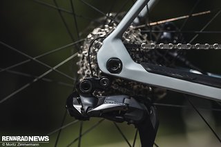

Der neue Mahle X20 ist auch UDH kompatibel.
# Der neue Mahle X20 ist auch UDH kompatibel. – Für unser Testrad mit Ultegra Di2 spielt das keine Rolle, aber die brandneuen SRAM XPLR 13-fach-Gravelschaltungen benötigen den Standard.

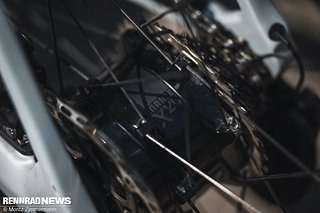

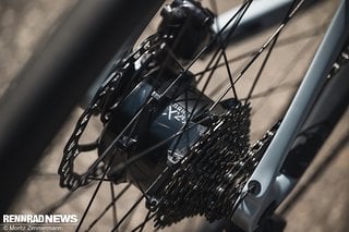

Parallel gibt es ein Hardware-Update: Künftig ist der X20 UDH-kompatibel – ein wichtiger Baustein u. a. für SRAMs Transmission-Schaltgruppen. Dafür hat Mahle die Innereien des Nabenantriebs sowie die Endkappen angepasst. Diese Änderung betrifft nur neue Rahmen/Laufräder; eine Nachrüstung älterer Räder ist nicht vorgesehen.

Mit 1,4 kg Gewicht ist der Mahle X20 nach wie vor der Maßstab bei den E-Rennrad-Motoren in Sachen Leichtbau.
