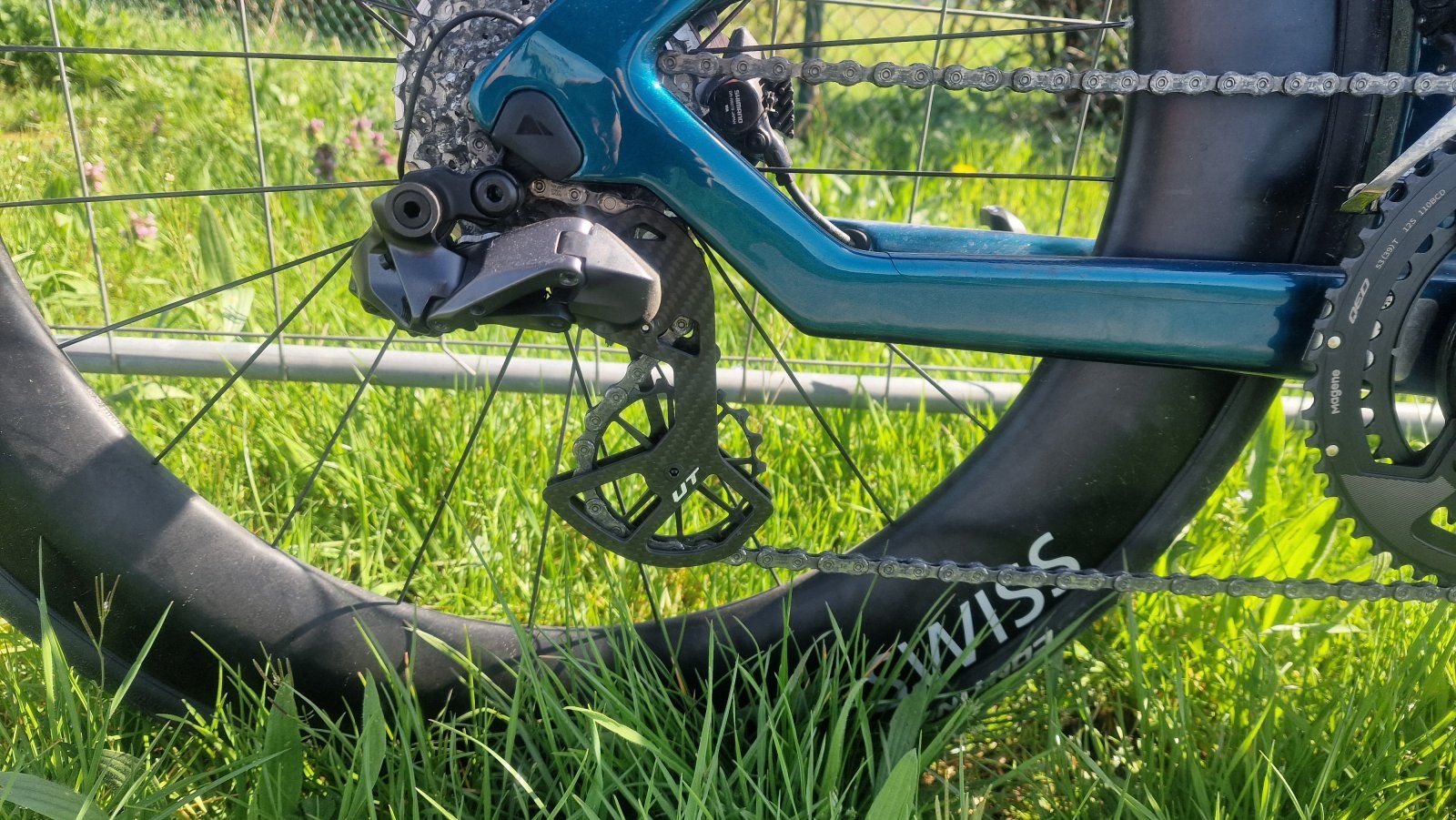

    Wie sehen die denn genau aus? Ich kann mir nicht vorstellen, dass ltwoo sich was ganz neues eigenes ausgedacht hat 🙃
    Der Käfig sieht an einen Shimano Schaltwerk jedenfalls gut aus.
  3. benutzerbild
    Fluse
    dabei seit 08/2019
    Es ging um die Beläge 😉
