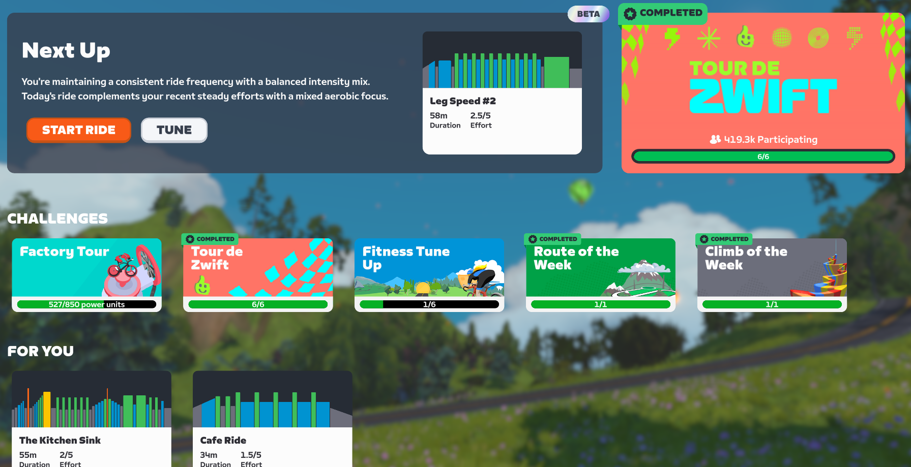

So hab die Ultimate Challenge nun auch durch, dazu 4/6 Fitness Tune up. Kommt gut XP rein
Und noch 40km aufm letzten Zwift Bike, dann kann ich das Z1 auch upgraden
