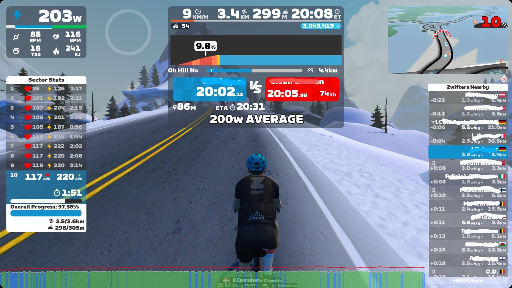

Mal ne Frage lässt sich jemand im neuen Hud die TSS anzeigen ?
Habe die kcal durch die TSS ersetzt aber mir werden beim Fahren trotzdem die Kcal angezeigt. Wenn ich wieder in die Optionen gehe ist aber TSS eingestellt.
Bei mir funktioniert es 🤔
