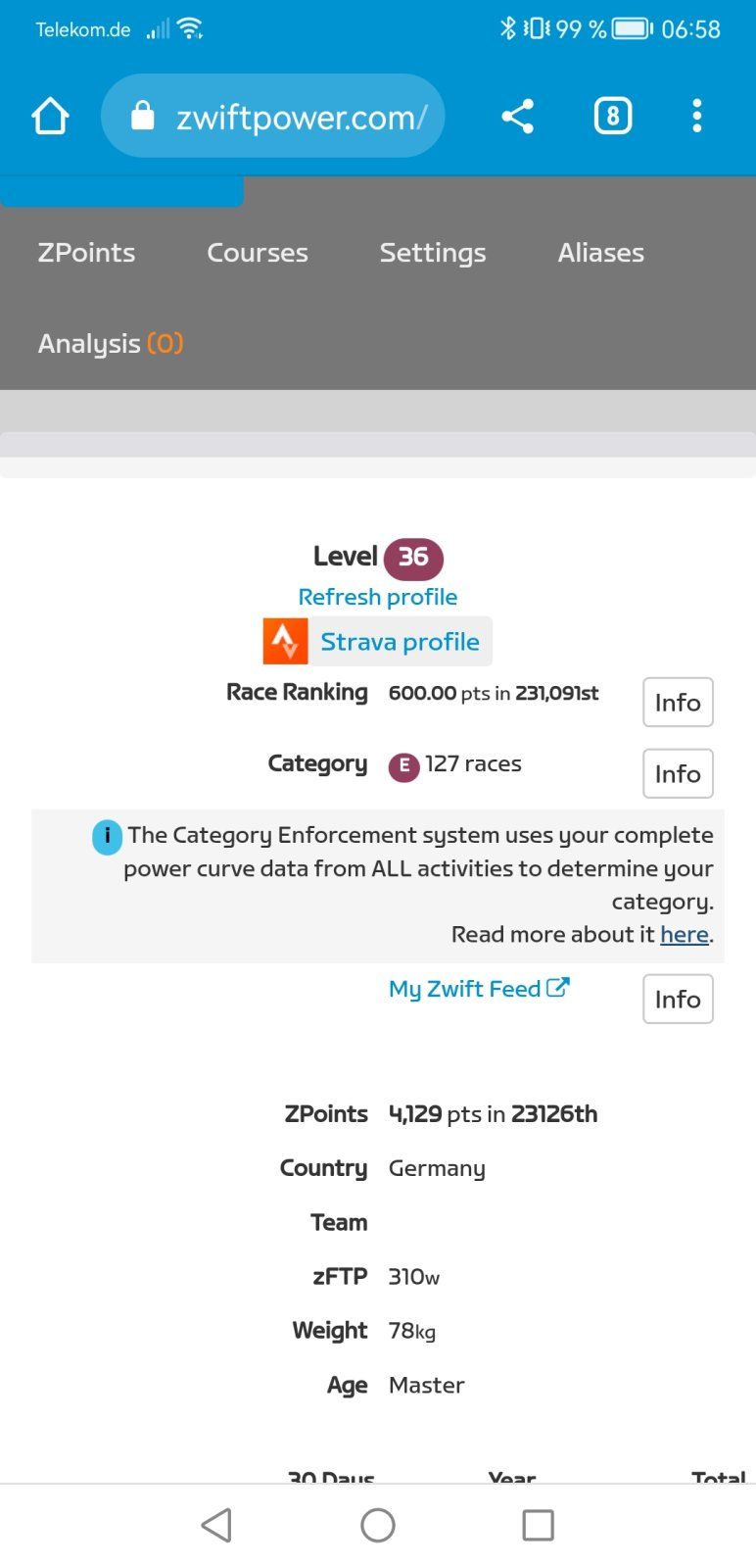

Bin irgendwie cat. E und damit für alle anderen gesperrt. Wollte gestern mal ein Rennen fahren, durfte aber weder in A, B, C oder D starten. Cat E gab's gar nicht zur Auswahl.
Was muss ich tun um in eine andere Kategorie zu kommen?

Nicht einfach auf refresh profil klicken? das ist der link unter dem Level.
Hab jetzt auf refresh geklickt und jetzt bin ich cat A.

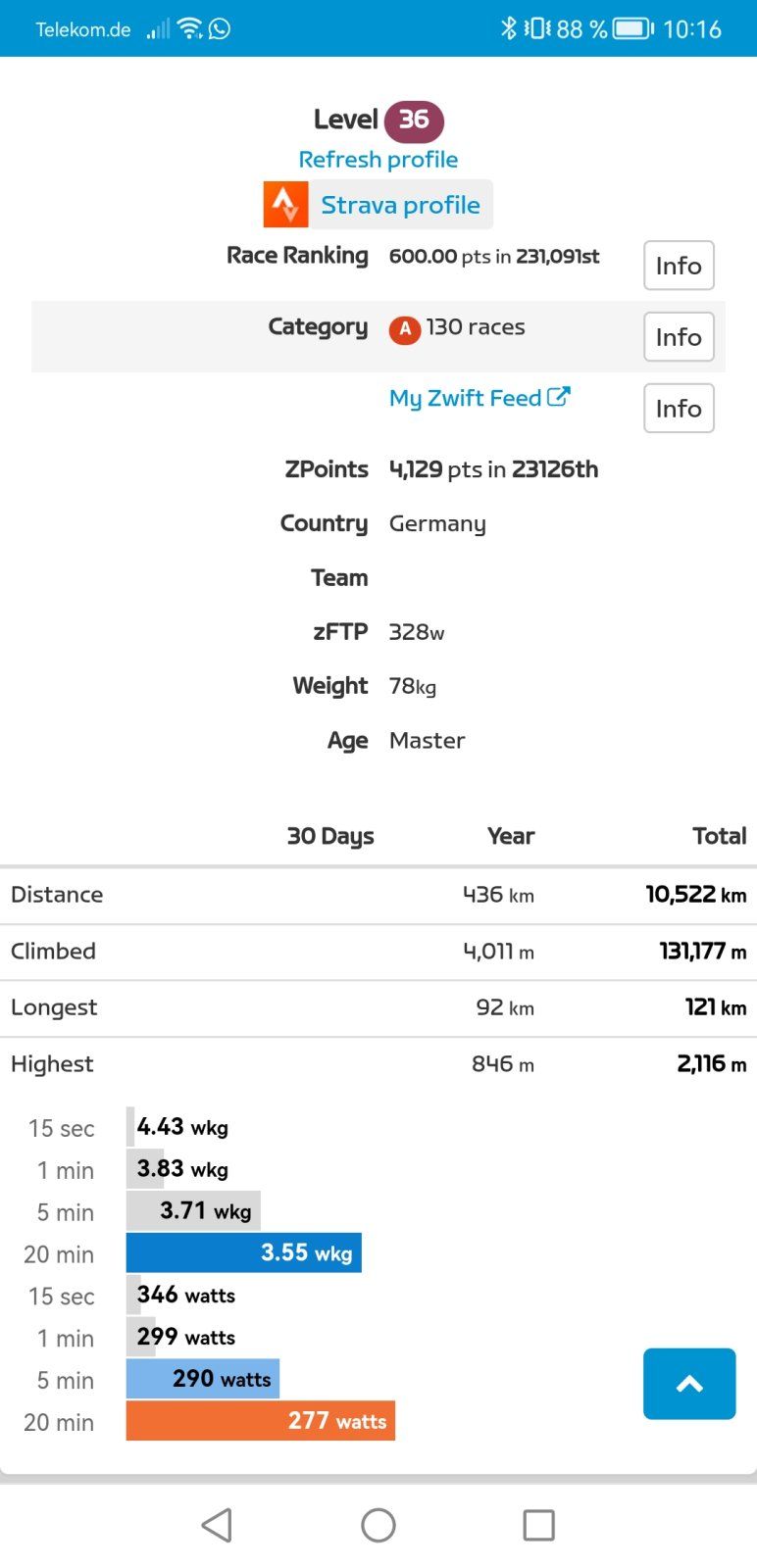

Was ist denn zFTP. Fühle mich eigentlich wie ein A Fahrer 😅🙈
An was liegt das?

Du hast geschrieben, dass Du dich eigentlich wie ein A-Fahrer fühlst und bist in A eingeordnet. Also passt das doch oder meinst Du was anderes?
An was liegt das?
Nicht böse gemeint, aber deine Leistungswerte sind jetzt doch kein A oder übersehe ich da was?

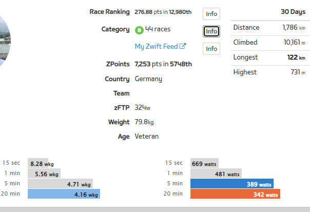

Bei mir sieht es in B so aus:
Bei den meisten größeren Gruppenfahrten bin ich in den 2. Gruppe (ab Platz 25-50) bis zum Ende dabei.
Für die erste Gruppe reicht es meist nur für eine gewisse Zeit, bzw. bis ich nach eine Steigung den Anschluss verlieren. Das war es dann, selbst wenn der Rückstand nur 2 Sekunden ist. Alleine ohne Windschatten tret ich 1 w/kg mehr aber der Abstand bleibt oder wird größer.

Fühle mich nicht wie ein A Fahrer. Schätze wäre gut in C aufgehoben mit meinen Werten.
Wie komme ich aus der cat A raus?
Was willst du in C? Das ist doch Kappes. Laut Strava hast du eine FTP v. mehr als 4,0W/kg, also bist du "A". Keine Frage, dass das für die Motivation sehr schlecht ist, ist aber nun mal so. Ich bin übrigens temporär wieder in der gleichen Lage, mit Ausnahme, dass ich als 55+ mit zunehmendem Alter nichts mehr draufzusetzen habe. Bin blöderweise ein Zeitfahren gefahren, wo die Pferde mit mir durchgegangen sind. Seit dem bin ich mal wieder A. Eigentlich war ich stets bemüht in den Rennen nicht so zu drücken, dass ich wieder aufsteige.
Egal, die biologische Lösung wird es irgendwann richten, dass A kein Thema mehr wird. Denn da mitzufahren kann man sich knapp über der 4,0 Schwelle echt schenken. Es sei denn man feilt am echten Gewicht oder bescheißt bei den hinterlegten KG (was dann eh Selbstbeschiss ist).
Weniger Watt treten oder ein paar Kilo zunehmen, damit du mit dem zFTP unter 4.2 W/kg kommst, dürfte das einfachste sein.
edit: Du bist sehr knapp über 4.2 W/kg mit dem zFTP, ein Kilo zunehmen dürfte reichen ;) dann bist du in B. In C hast du mit diesen Werten nichts verloren.

Eine Frage habe ich noch.
Wie berechnet denn Strava die zFTP? Wüsste nicht dass ich mal eine Stunde über 300W geschafft hätte.
@pfeffer2004
zFTP = 328W
20 min Leistung 277 Watt
Von mir geschätzte FTP = ca. 255 W, da die FTP normalerweise unter der 20min Leistung liegt.
Bei 78 kg ist das C, vielleicht sogar unten in B, aber dann hinterherfahren.
Würde die FTP = 328W sein, wären die Leistungen über 15sec, 1min, 5min usw. deutlich höher.

Die automatisch ermittelte zFTP mag jetzt nicht auf 2% genau sein, aber sie ist sicher nicht so daneben, dass Zwift dir 328 W attestiert während du nur 255 leisten kannst. Das ist ein himmelweiter Unterschied.
Das wäre nur plausibel, wenn du mindestens eine Fahr mit einem arg falsch kalibrierten Trainer in den Daten hättest.
Wenn du an einer ernsthaften Einschätzung und Diskussion hierzu interessiert bist, poste doch mal eine Leistungskurve der letzten drei Monate (z.B. von Strava) oder die Beswerte von 5 s bis 30 min, die Zwift in deinem Profil (Website > Aktivitäten-Feed > rechter Kasten unten).
