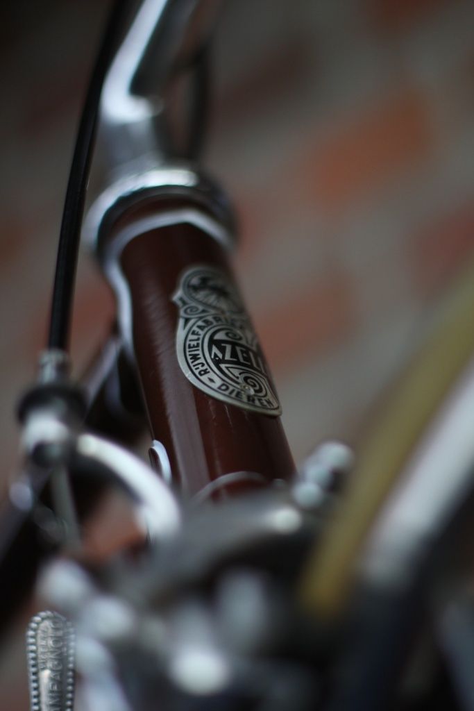

Wenn der Rahmen vom Lackieren wiederkommt, werde ich das Schild dann wohl mit einem guten Industrie-doppelseitigen Klebeband wieder aufbappen und die Nietstifte als "Deko" einkleben.
Kopf abdremeln
Hinterher mit passenden Kerbnägeln wieder befestigen
Plakettenkerbnagel bekommst du von mir

Hallo liebe Gazellen-Experten,
da der Lack an meinem Formula Race an vielen Stellen ziemlich runter ist und mir das Farbschema auch nicht so doll gefällt, habe ich mich entschlossen, es neu lackieren zu lassen.
Um den Rahmen vorzubereiten, müsste ich das Steuerkopfschild aus Blech entfernen, welches mit 2 Nietstiften befestigt ist.
Habt Ihr Tipps, wie ich das möglichst schonend demontieren kann ? Danke !
