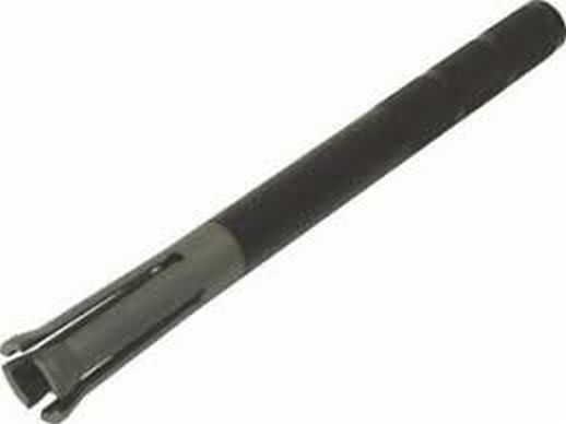

Geht ganz einfach mit einem passenden Steuersatzlagerschalenaustreiber (ggf. auch gleich den für 1 1/8" nehmen). Habe ich mal an einem Gazelle-Rahmen unfreiwillig gemacht........ Schwupp war das Schild ab....Einfach im Steuerrohr die Nietenköpfe abschlagen.

Da bist Du nicht der einzige dem das so gegangen ist...Geht ganz einfach mit einem passenden Steuersatzlagerschalenaustreiber (ggf. auch gleich den für 1 1/8" nehmen). Habe ich mal an einem Gazelle-Rahmen unfreiwillig gemacht........ Schwupp war das Schild ab....
Kann ich leider auch ein Lied von singenDa bist Du nicht der einzige dem das so gegangen ist...
Irgendwas ist immer zu tun!Oder wenn man dahinter mal Staub wischen will.
Außerdem ist bei dieser Methode das Risiko den Austreiber an falscher Stelle an zu setzen geringer. Bei manchen Rahmen befinden sich im Steuerrohr noch andere "Abstufungen" auf die man aus Unwissenheit nach belieben Einschlagen kann um sich dann zu wundern warum die Lagerschalen unbeeindruckt an Ort und Stelle verweilen.Um das Steuerkofpschild nicht unabsichtlich beim entfernen des Steuersatzes zu "entnieten", sollte man den Austreiber an der auszutreibenden Schale mit dem Griff zuerst einführen.
Wenn die erste Schale ab ist, dann ist man natürlich versucht mit dem Kopf des Austreibers das Werkzeug auf der Seite ohne Schale einzuführen. Und da passiert dann das Malheur....

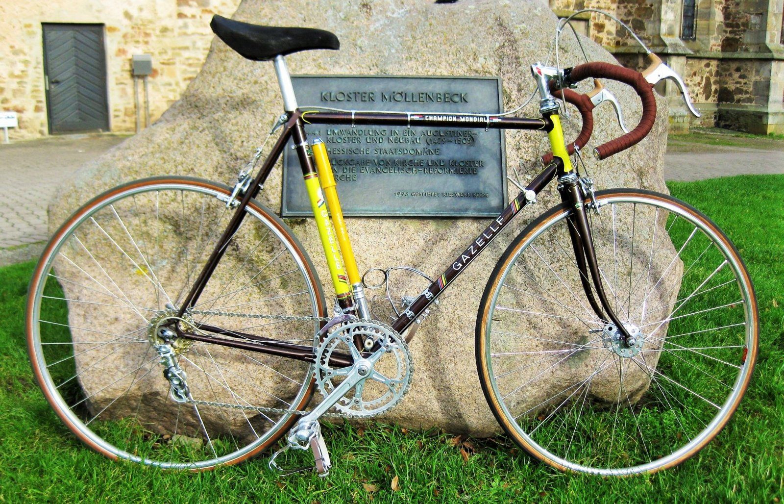

Falls du Zugriff auf den Rahmen hast, sollte sich der Steuerrohrwinkel eingeschlagen in der Steuerrohrmuffe befinden.Weiß jemand den Steuerrohrwinkel von AB-Rahmen, ca. 1979/80, falls das eine Rolle spielt? RH 58 cm.
Danke, das werde ich mir dann gleich mal ansehen...Falls du Zugriff auf den Rahmen hast, sollte sich der Steuerrohrwinkel eingeschlagen in der Steuerrohrmuffe befinden.
Das ist der entscheidende Hinweis...schau dir z. B. mal das Bild von @crispinus in Beitrag 3.305 hier im Thread an.

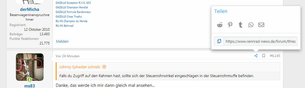

Im einfachsten Falle kannst Du den Beitrag einfach zitieren, dann wird man ja bei Bedarf rückverlinkt, sonst findest Du in der rechten oberen Ecke ein kleines Symbol (Teilen), dahinter verbirgt sich der Link zu dem Beitrag, den Du dann wie auch einen externen Link in Deinen Text einfügen kannst:Ich weiß grad nicht, wie man auf einen Beitrag verlinkt...

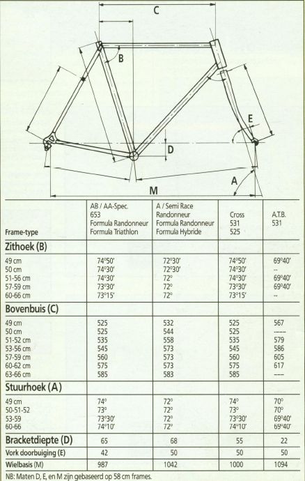

Und dann noch die Brochure von 1991, S.10, „Geometrie van Gazelle frames“ mit einem Steuerrohrwinkel von 73°30' bei AB... und RH 58

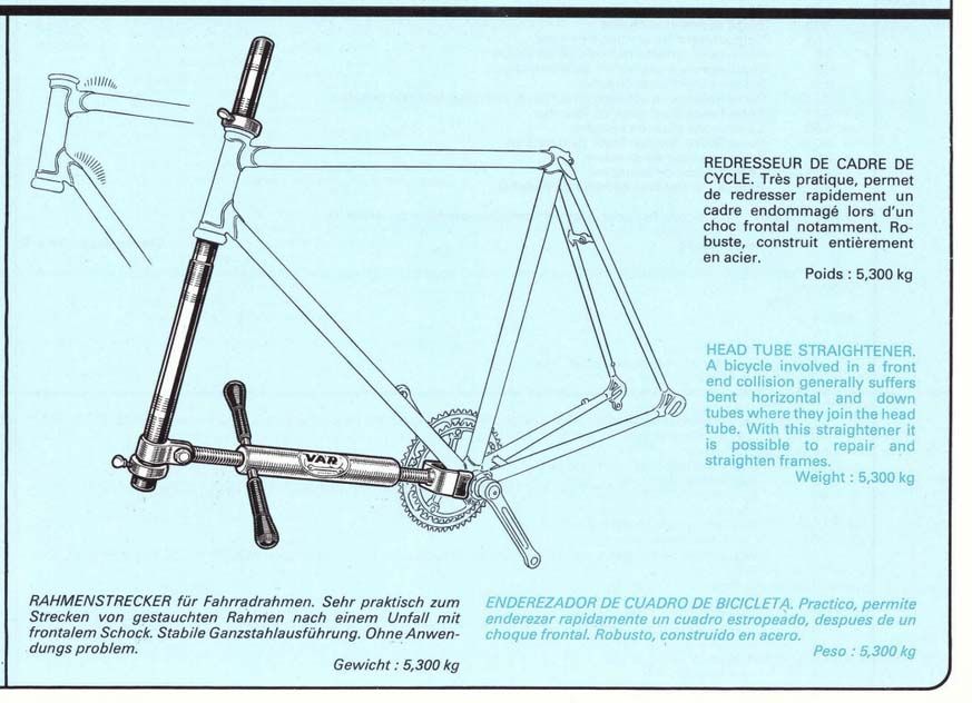

Hintergrund meiner Frage ist, daß ich meine leicht gestauchte QFE-AB-Gazelle recken und dabei den korrekten Winkel einstellen will...
→ https://www.rennrad-news.de/forum/threads/zuwachs-auf-der-gazelle-koppel.65249/post-4701008
Die Methode ist ganz grob gesagt, die:Methode
üben kannst du hier, allerdings muß das tretlager raus.Wenn du gereckt hast, würde ich gerne von deiner Methode erfahren / Erfahrung lernen.
