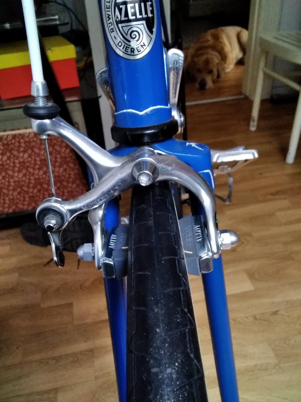

So hört sich auch die Übersetzung an. Erinnert mich grob an Übersetzungen für Randonneusen, die ich hier mitbekommen habe. Komplett töten würde ich persönlich den lustigen Mischmasch nicht, weil letztlich so gewachsen und in der Pragmatik eben die Eisdiele verleugnend und mehr von Gebrauch kündend. Bei den Bremsen wären die 6207 schon passend.
Ja. Ich habe es mir gestern im Ritzelrechner noch angesehen. Ist alles fein abgestuft und gefällt eigentlich. Ich bin nur nicht sicher ob 48/14 nicht zu leicht ist. Momentan geht die Tendenz dazu es erst einmal zu lassen und zu schaun, wie ich zurechtkomme. Anpassen kann man immer noch.
Bremsen sind schon mit Victory fixiert, habe da gestern gleich bei @BuddyBuda zugeschlagen. Dann ist das Thema mal fertig :)

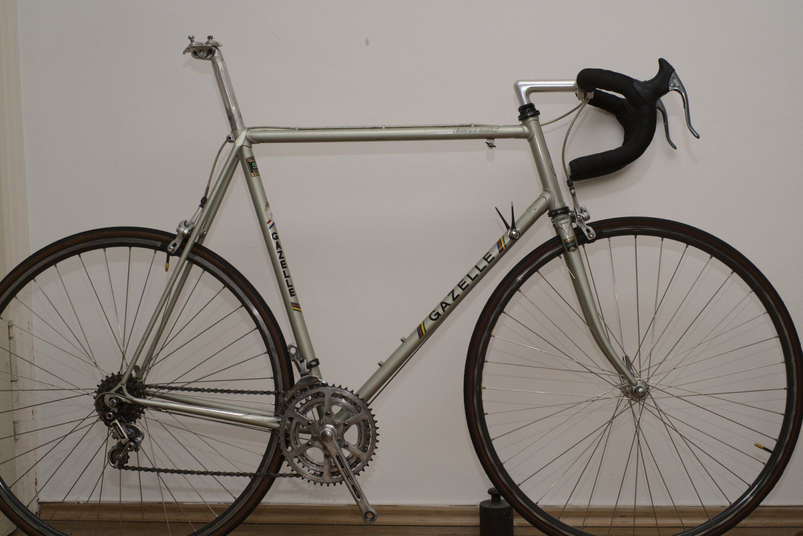

So, nach fast einem Monat ist heute die zweit-Gazelle, welche ich für die IVV und Eroica zu bewegen gedenke angekommen. Ich hab schon nicht mehr daran geglaubt. Zum Glück alles unbeschädigt, Lack in gutem Zustand, kein Rost! Sollte von 83 sein, ich schau später nochmal die Rahmennummer an.
Anhang anzeigen 802538Anhang anzeigen 802539Anhang anzeigen 802540Anhang anzeigen 802541Anhang anzeigen 802542

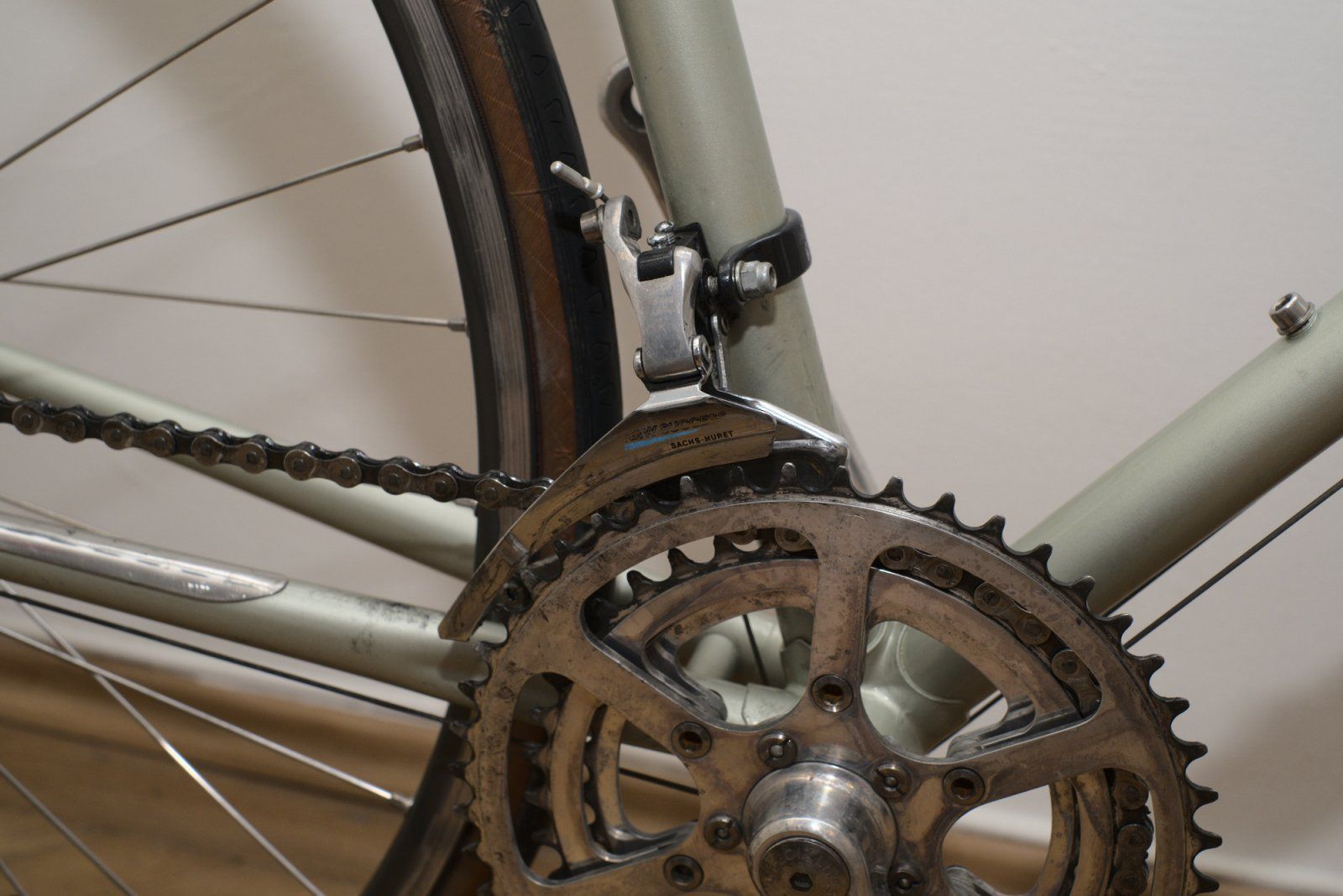

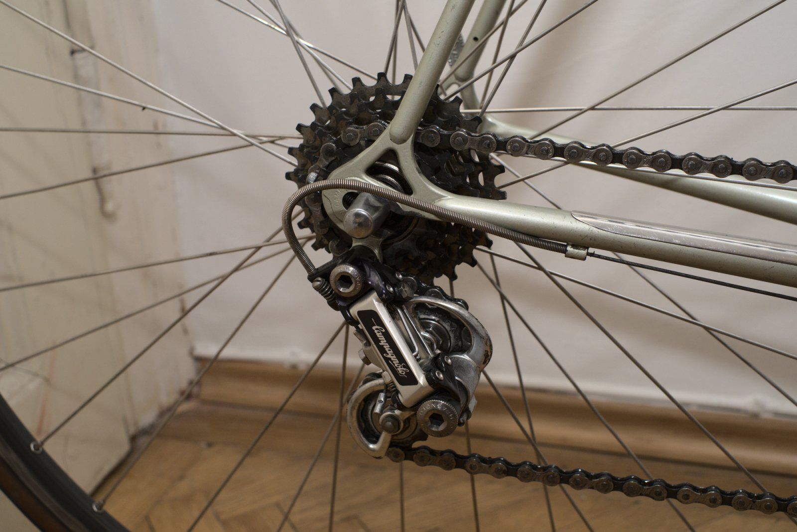

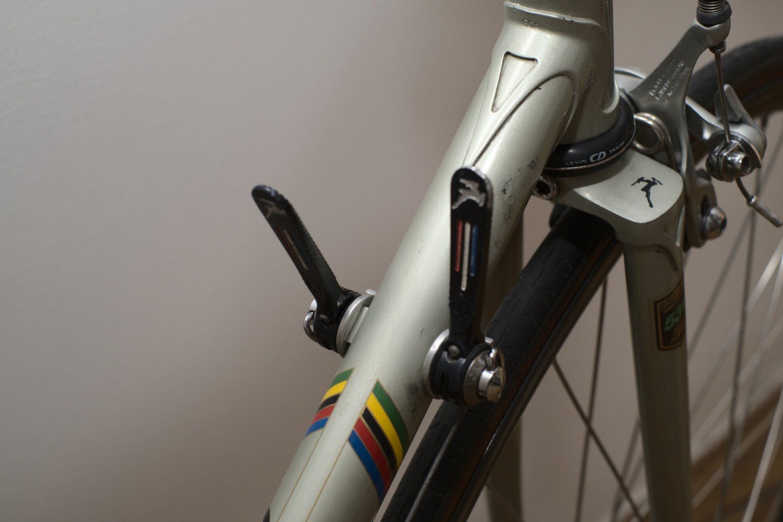

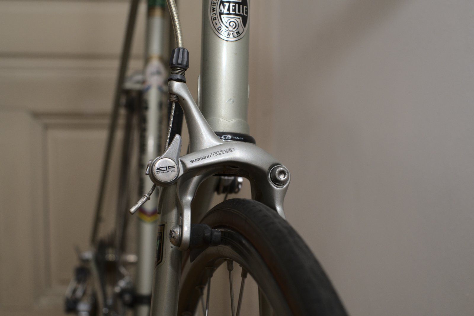

Ist ein wilder Teilemix. Besonders glücklich bin ich über die TA 5 Pro Vis Kurbel, sogar in 172,5mm :). SR-Schaltwerk (Pat.83). Umwerfer ist von Sachs-Huret und Bremserei ist Shimano 105. Der schwarze Steuersatz von Tange. Original Campa-Schalthebel mit Gazelle Panto sind dabei.
Das einzige was fix bleibt ist die Kurbel, Gazelle Schalthebel und vermutlich das SR-Schaltwerk. Beim Rest muss ich schaun was ich da raufmachen kann und was passt. Übersetzung ist derzeit vorne 3-fach mit 48/39/34 und hinten 6-fach mit 14-26. Immerhin kommt man damit den Berg rauf, schnell wird man nicht ;). Muss ich mir noch überlegen ob das bleibt. Ev. vorne auf 2-fach 48/34, kürzeres Innenlager und einen schöneren Umwerfer?
