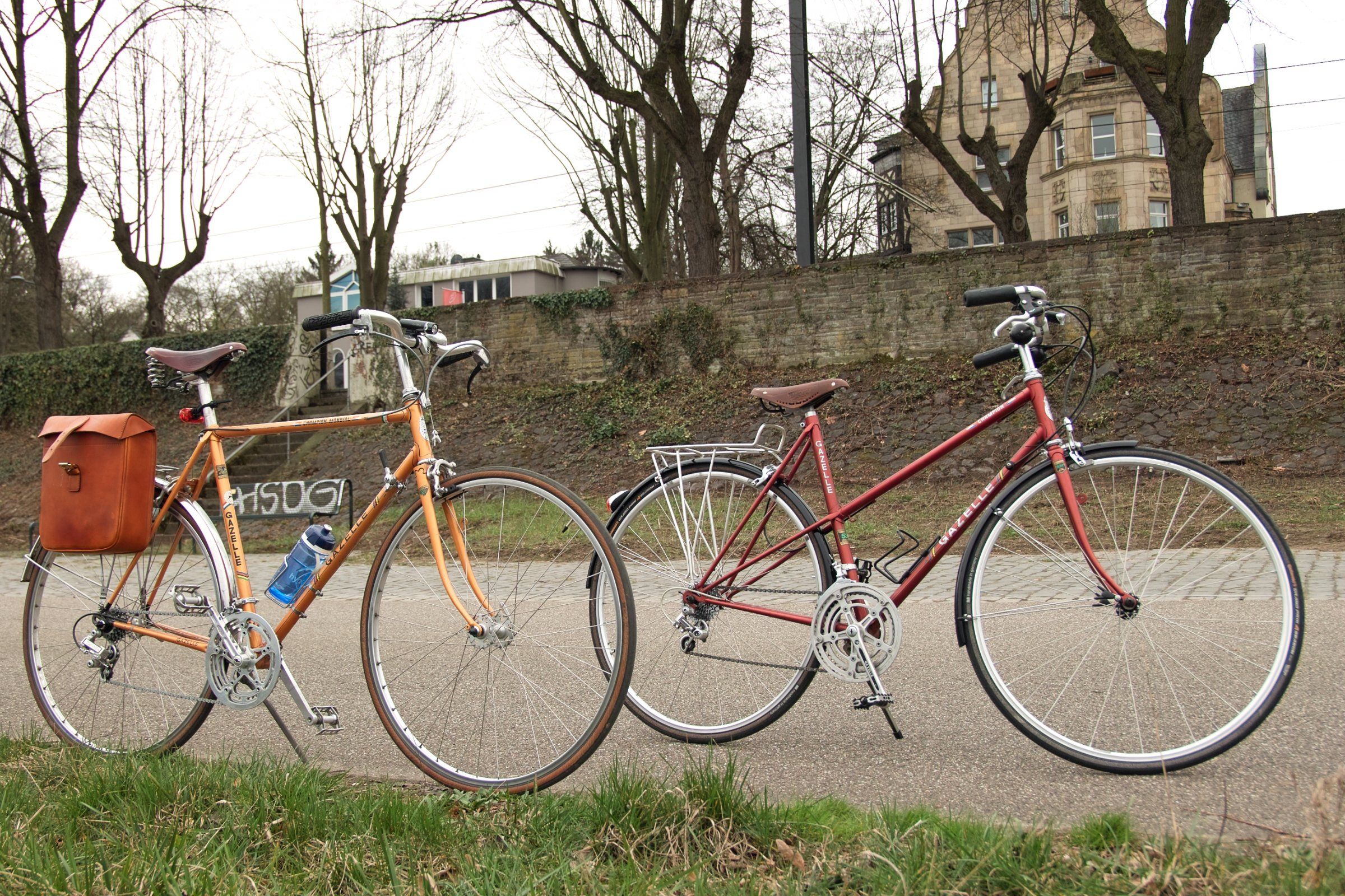

Zuwachs auf der Gazelle-Koppel...
Sehr hübsche Gazelle. Fein aufgebaut mit viel Liebe fürs Detail. Ich mag die selbst gemachten, farblichen Akzente ebenso wie mein Vorredner. Und ganz richtig: Schmeiss als nächsten Schritt die wabbeligen 600er Bremskörper runter. Zeitlich korrekte DA sind schon besser, für Ladies mit etwas weniger Wumms in den Händen mögen durchaus auch Doppelgelenker sinnvoll sein, auch wenn die zeitlich nicht passen.
Vor einiger Zeit hatte ich für Fräulein Sinngh als Masterabschlussgeschenk eine Gazelle aufgebaut - die Basis kam als AB-Rahmen von @DaRav und einige Teile wie die VX-Schaltung und den LRS hatte ich noch herumliegen. Ein paar Sachen dazugekauft, mit blauer Revellfarbe ausgelegt - fertig.
Alles in Allem bin ich mit dem Aufbau sehr zufrieden - Madame auch, und das ist ja die Hauptsache :D Trotzdem, wie immer bleibt noch was zu tun: Die miesen Arabesque-Schlabberbremszangen und unpassenden Dia-Compe-Hebel werden auf lange Sicht mit Dura-Ace-Teilen ersetzt werden, das Steuerkopfschild ist zu neu, die Pedale nicht wirklich schön und der Umwerfer wird demnächst einem hübschen Cyclone weichen. Fürs erste muss es aber so gehen.

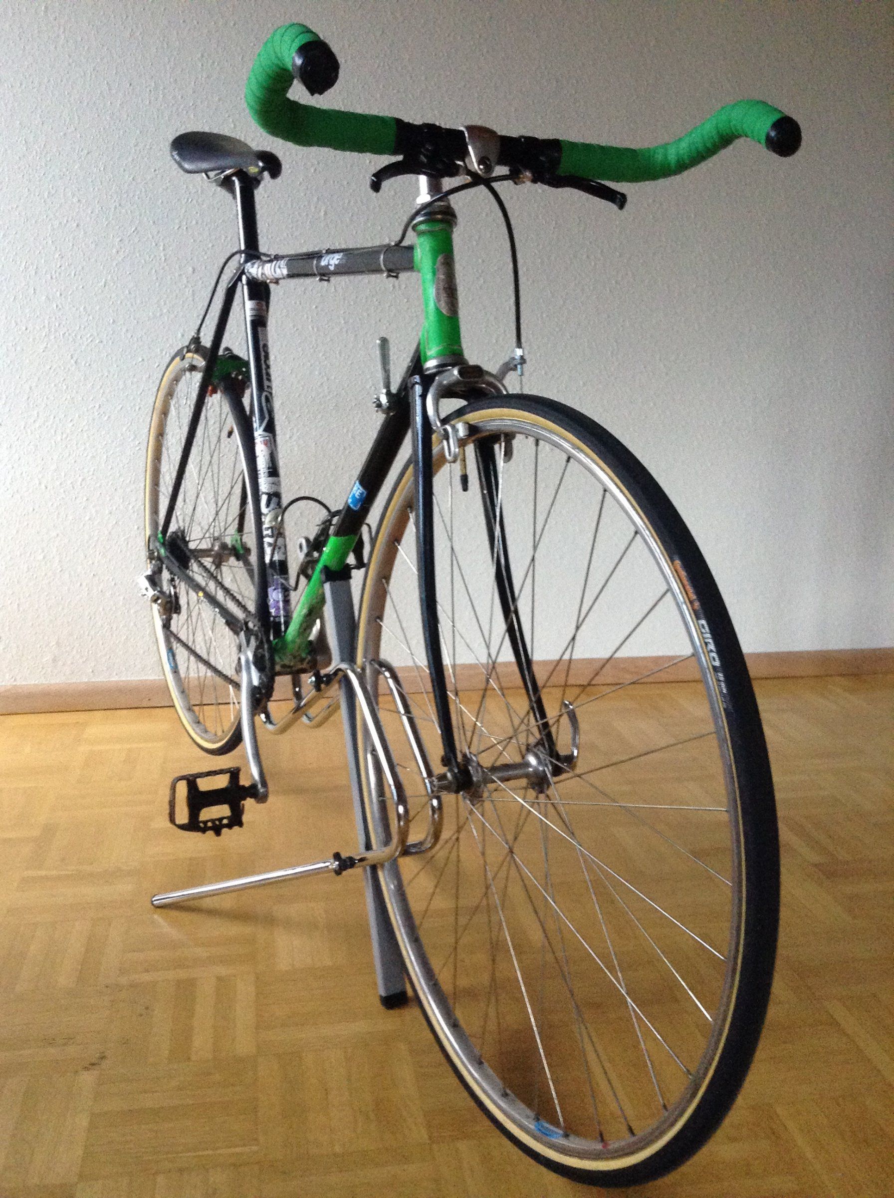

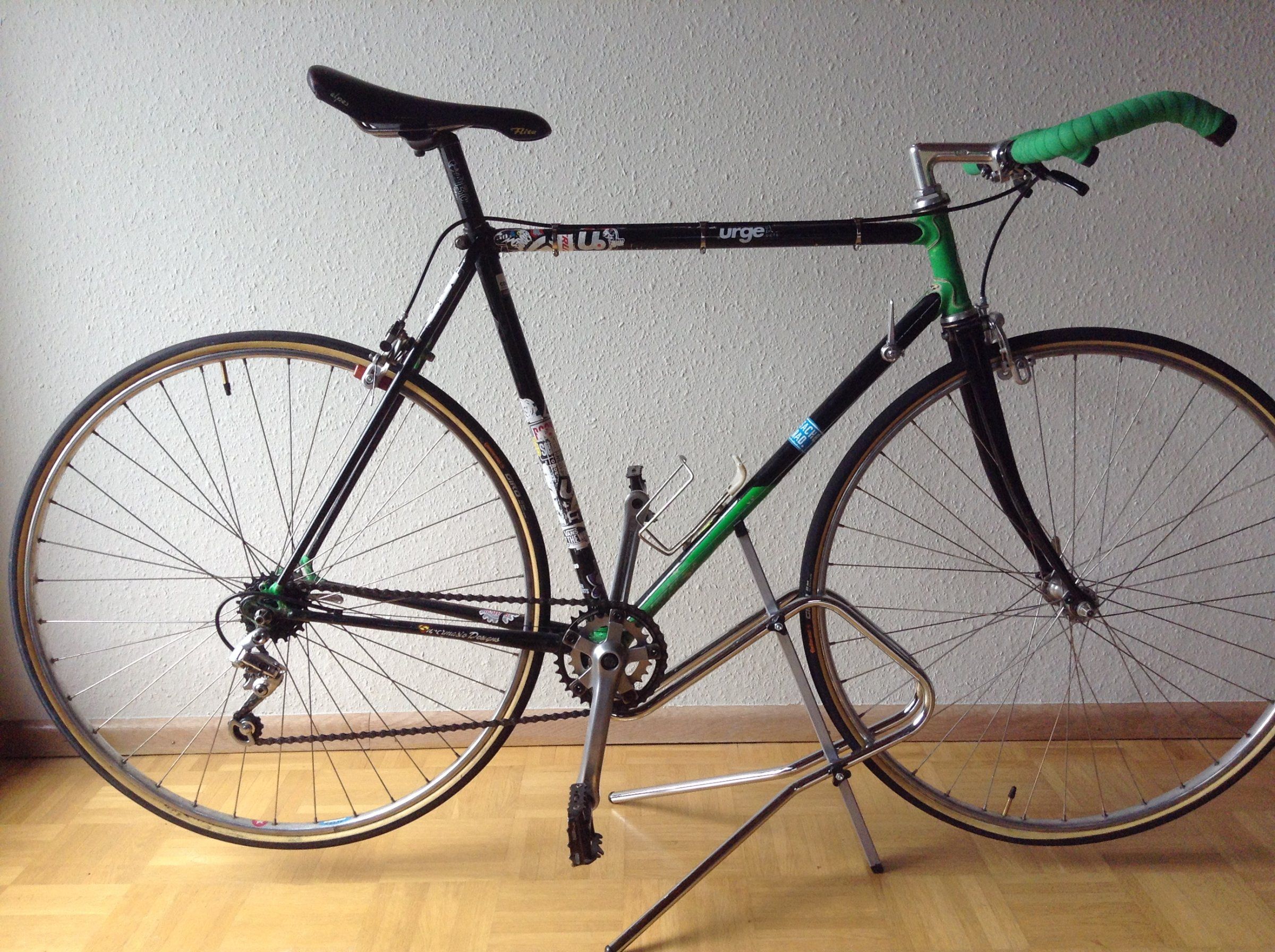

Hallo Forum, vor ca. einem 3/4 Jahr habe ich mich hier angemeldet, da ich ein Kirsch Rennrad restaurieren wollte, was noch aussteht. Seitdem lese ich hier freudig und interessiert mit. Einen kleinen Beitrag möchte ich nun auch beisteuern.
Gazelle, AA-Rahmen von 76 bis 78, wegen der Rahmennummer 76 oder 77, Campagnolo Ausfallenden. Es war wohl mal sandfarben, das würde zum Jahr 77 passen. Der schwarze Lack sieht ganz gut gemacht aus, das grün könnte auch Wandfarbe sein. Beschädigt scheint der Rahmen nicht zu sein, auch kein Rost. Die unterschiedlichen Farben und die ganzen Aufkleber werte ich als Patina ;), das bleibt erst mal so.
Aufgebaut habe ich es mit Teilen, die sich nach und nach bei mir angesammelt haben:
Ich hatte ein mit 107 mm Achslänge recht kurzes Tretlager rumliegen, die einzig passende Kurbel war eine alte Shimano Altus A10 MtB-Kurbel.
Die Laufräder hatte ich mal günstig gekauft als ich noch keine Ahnung von Einbaubreiten und den Vor- und Nachteilen von Schlauchreifen hatte, hier passen sie gut. Der Campagnolo Record Steuersatz war schon dran, es fehlte nur die Kopfmutter, diese müsste von einem 600er Steuersatz stammen. Der Flite Titantium war an einem 16kg Peugeot MtB, hier passt er besser, denke ich.
Direkt gekauft für das Rad habe ich nur die Bremszugklemmen, Bremszüge und -schuhe und das Gazelle Steuerkopfschild, natürlich mit "Rijwielfabrik".
Ich bin echt überrascht, dass der Aufbau so problemlos geklappt hat und etwas Fahrbares dabei herausgekommen ist. Mit Pedalen ca. 9,6 kg, ohne ca. 9,2 kg.
Seit ein paar Wochen fahr ich mit dem Rad zur Arbeit, morgens vom Berg runterrollen, abends wieder hoch, klappt. Ab und zu auch mal ein richtiger Berg. Ich mag das Rad sehr, es fährt sich super, wahrscheinlich liegt viel an den Schlauchreifen, die ich zum ersten mal ausprobiere.
Hier noch eine kurze Frage: stimmt meine Einschätzung zum Rahmen?
Anhang anzeigen 470812 Anhang anzeigen 470813
Die Schutzblechösen an Rahmen und Gabel sprechen eher für einen A-Frame als AA.

Warum es eine Gazelle sein sollte ist aber auch nicht begründet.
Die Bilder zu Gazelle Formula Race aus dem Netz zeigen andere Sitzstrebenanlegungen, die untere Steuerrohrmuffe ist bei dir hinter der Öse ausgespaart. Die Gabel passt nicht zu den Gazellen auf deinen Bildern, ältere Gazelle Champion Mondial waren von der Krone an der Gabel ähnlich. trügen dann aber eine Gazelle auf der Gabel. Zudem steht normalerweile Gazelle auf der Muffe des Innenlagers.
Hier mal ein Link zu den von dir vermuteten Gazelle Rahmen, da sieht man die Abweichungen schön.
http://www.classicbikeshop.eu/frame-gazelle-formularace-geel-54-1469237-details.html
Das Problem ist, es gibt hier überhaupt nichts, was auf eine Gazelle deutet.
Kabelkopf ist standard Cinelli, konnte jeder kaufen. Gazelle hat diese erst ohne Logo eingesetzt bei AA-Super, später mit Logo, auch bei Teamräder.
Ähnliche Muffen wurden nur bei Columbus Zeitfahrrahmen eingesetzt, aber dafür wurden vertikale Campa Ausfallenden benutzt.
Sitzstreben sind anders.
Keine Gazelleeinprägung oder Name eingeschlagen und keine Rahmennummer im Tretlagergehäuse.
Ich kann ruhig weiter machen, wenn ihr noch Zeit und Lust habt.

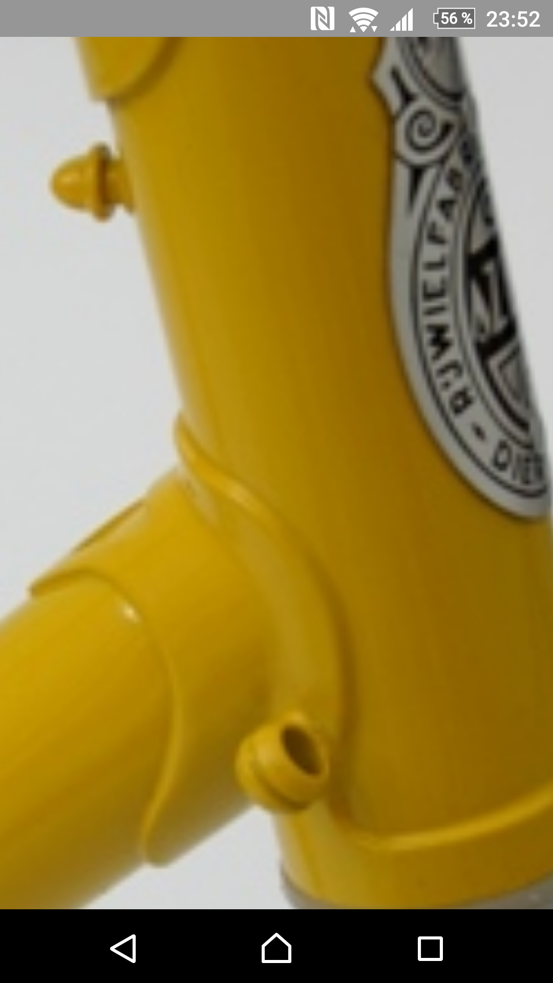

Hallo HarrieH, da du ja offensichtlich mal bei Gazelle tätig warst und du dich scheinbar sehr gut auskennst noch die Frage ob du vielleicht weißt, welche Rahmenhersteller außer Gazelle noch diese Zughalter/Ösen an dem Steuerrohr anboten.
LG
