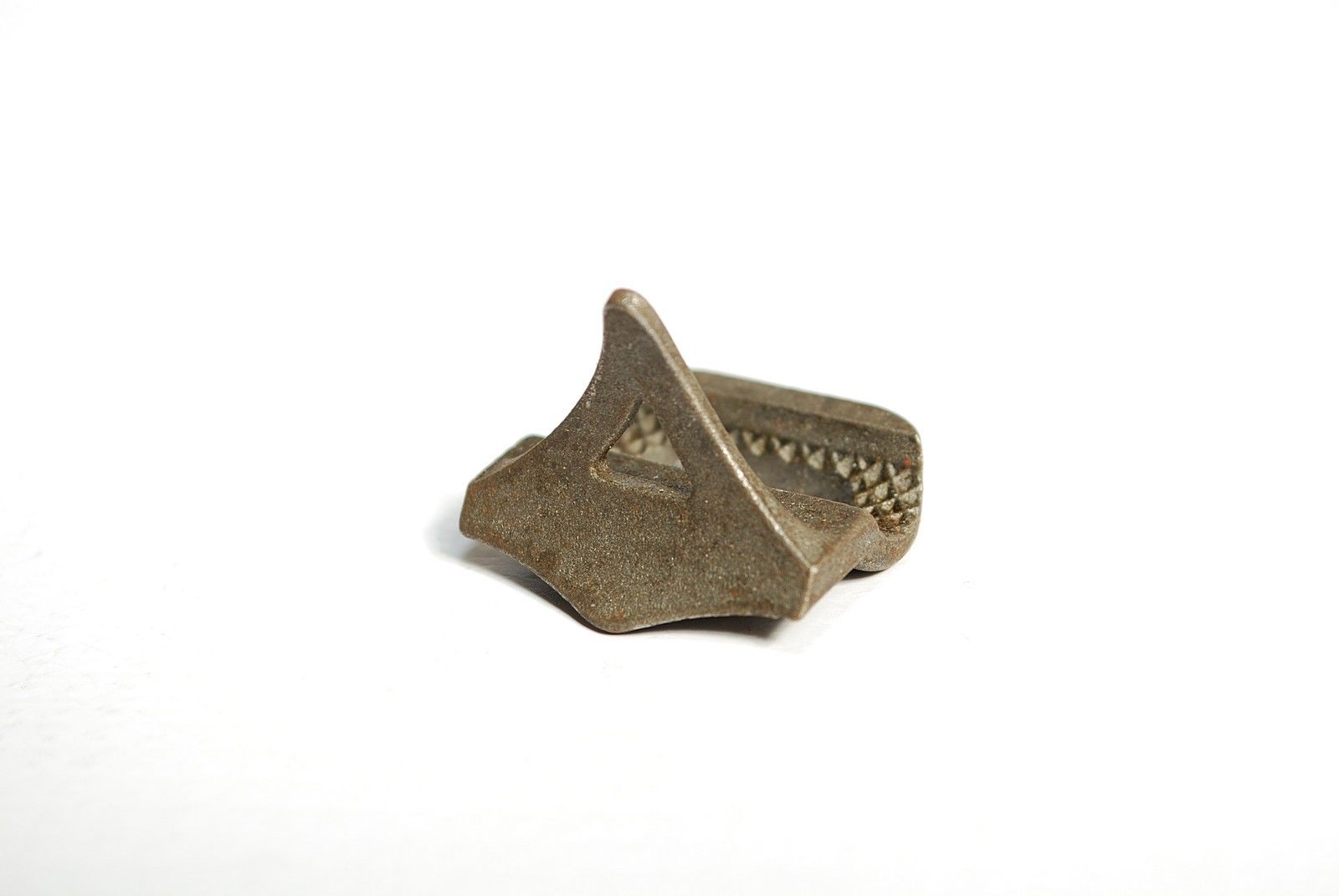

... das Forum hat ein neues holländisches Springtier ... ein gut erhaltenes Team-Frame in
Reynolds 531 ... nur das Anlötteil für'n Umwerfer muss wieder repariert werden:(
Ansonsten eine fast perfekte Basis für eine weitere Team Probike Replica:D
Welcher Blödmann hat das abgemacht!!?? :D:rolleyes: Hab noch so eine Muffe liegen, falls bedarf besteht!

Abgebrochen beim Biegen?.
Natürlich geht das mit einer Schelle.
Schelle insbesondere Shimano DA FD-7410 mit Schelle geht leider nur bedingt, da mittig wo mal das Anlötteil war steht noch was ziemlich spitzes über - somit müsste man das erst abschschleifen und wenn man d a s schon abschleifen muss, dann kann man es gleich blank schleifen und so etwas auch wieder dranlöten lassen.
schleifen/feilen müsstest du doch ein beiden fällen,
kanst du also auch gleich machen.
und wenn man, ähnlich wie bei Carbonrahmen, eine neue Halterung "einfach" draufnietet nach dem Schleifen?
nönö - das muss gelötet werden - erstens ist das mein persönlicher Anspruch bei einer Replica und zweitens ist da nicht so ein Drama
man muss alles blitzeblank schleifen und aufpassen das man dabei kein Loch ins gute Reynolds 531 brennt, deshalb muss man irgendwie ein nasses Tuch
oder ähnliches ins Sattelrohr einbringen um die Hitze abzuleiten.
...und anschließend mit dem Gelb der niederländ. Post das ganze wieder ungeschehen machen. Aber ich denke ich hab' da jemanden der weiß was er tut - er hat sogar ein original Anlötteil dafür
Schau' mer mal - ich werd' Euch auf'm laufenden halten ... kann nur etwas dauern
Hast du schon den passenden gelben Lackstift. Bräuchte den auch für mein Springtier in blau-gelb.
Das lötet man mit Silber. Ist in 5 Minuten fertig und da kann gar nichts passieren. Dann wird auch nur relativ wenig Lack zerstört. Mit Spotrepair müsste Lackreperatur auch nicht all zu schwierig sein. Beste wäre natürlich eine Neulackierung, aber das ist eirklich blöd und schade, weil es keine Originallack und -dekore mehr gibt.
