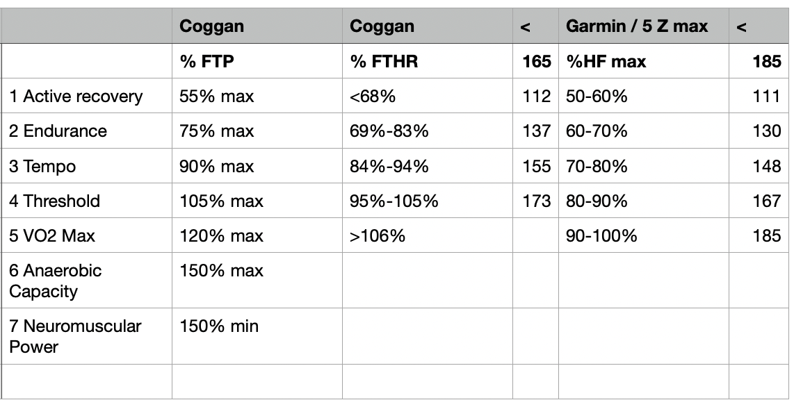

Zurück zum Thema. Hier (m)ein Lösungsvorschlag für die Ausgangsfrage: "Warum stimmen die Zonen für Leistung und Herzfrequenz bei mir nicht überein?"
Mein Garmin Radcomputer nutzt von Haus aus komplett unterschiedliche Zonenmodelle für Herzfrequenz und Leistung. Deshalb ist die HF nicht in derselben Zone wie die Leistung. Die voreingestellten Coggan-Zonen in der Leistung kann man stattdessen einfach mit Coggan-Zonen in der HF kombinieren und dann ist es schon deutlich besser. Hier mal für 185 max HF und 165 Schwellen HF auch die Obergrenzen ausgerechnet.
Ich hab da mal 165 Schwellen-HF und 185 max HF angenommen. Bei höherer Schwellen-HF (Diesel) driften die Modelle noch weiter auseinander. Vor allem für die obere Grenze der Zone2, auf die ja viele abzielen, denen LIT zu lahm ist oder deren Schwelle noch zu niedrig ist, landet Zone 2 Leistung leicht in der Zone 3 HF. Als Anfänger kann es auch sein, dass alleine das Bewegen der Beine den Puls schon in Zone 2 befördert.
https://www.endurancepath.com/resources/coggan-heart-rate-training-zone-calculator/
Wer lieber selber rechnen will (wie ich) probiert da viel rum und stolpert über diese Studie https://pubmed.ncbi.nlm.nih.gov/9139182/.
Es gibt laut dieser einen relativ linearen Zusammenhang zwischen HF-Reserve und VO2-Reserve im Bereich von "Beine bewegen sich, produzieren noch keine Leistung" bis zur 5/6-Minuten-Leistung (ca. 120% FTP). Kleiner Fehlerteufel ist da der Efficiency Factor.
Da kann man sich dann was individuelles ausrechnen: man braucht HF(Beine bewegen sich mit 0W), HFmax und die 6-min-Power.
HF(Zielleistung) = (HF(max) - HF (0W)) x (Zielleistung / Leistung(120%FTP)) + HF(0W).
Also wenn ich einen LIT-Block lang eine bestimmte Leistung fahren will, kann ich mir die zugehörige HF vorab mal ausrechnen. Dass diese auch schwanken darf, ist ja klar, aber ich hab einen Anhaltspunkt.
Allerdings ist man mit drei tagesaktuellen Variablen konfrontiert, von denen zwei bei Beginn des Trainings unbekannt sind (HF Max und pVO2max). Deshalb sind die Coggan-Zonen in der Praxis gut genug.
Zugegeben nutze ich aber auch nur noch drei Zonen für den Alltag. "Locker" (LIT unter ca. 75% FTP, ca 75% HRmax), "Power" (MIT bis FTP), "Aua" (HIT über FTP). LIT für Volumen. HIT, um die Pumpe auszubelasten. MIT, um die Beine an die Pumpe anzupassen. Messgrößen sind: Leistung -> RPE -> HF. Erster Übergang am LT1/VT1, zweiter Übergang an der FTP/CP.

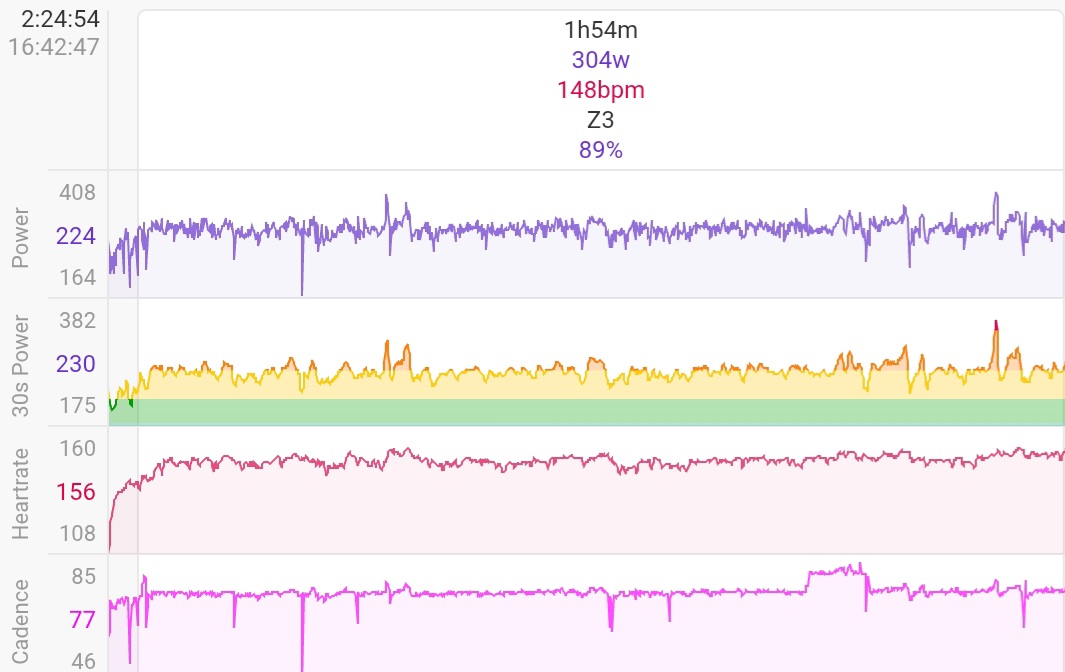

Es ging ums Driften, das sollte doch klar sein, was damit gemeint ist? Dass die HF langsam aber sicher immer weiter nach oben driftet..
Das hier ist Z3 mit 90%, bei leicht steigender Leistung, da sollte es bei Z2 nun wirklich keinerlei sichtbare Bewegung geben, eher noch abfallend, wenn die Muskulatur warm wird und die Durchblutung besser.
Sorry - I disagree.
Wenn ich 180 Minuten meine ermittelte AeT (Aerobic Threshold - Bei Athletica nennen sie so die obere Grenze von Zone 2) fahre, drifte ich sehr wohl um mehr als ein paar Schläge - ungefähr 2% lt Intervals.
Und ja - mir ist klar was mit Driften gemeint ist. Wenn der "Entkopplungswert" in Intervals im Reiter "Leistung" positiv wird......
