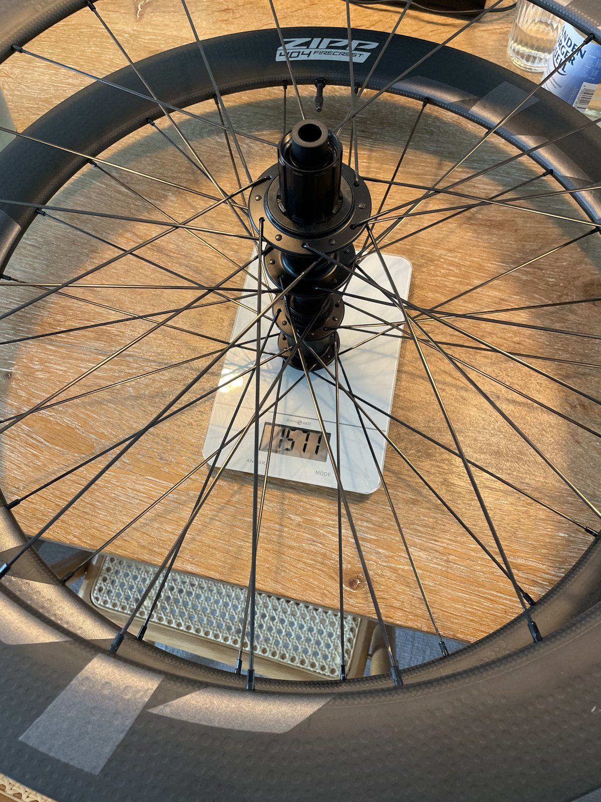

An die Besitzer der 303 firecrest, habt ihr eure mal nachgewogen? Meine kommen auf 665+793g, also 1457 der Satz incl. Ventile und Band. Jetzt bin ich etwas enttäuscht.
Hatte mal die Zipp 404 bestellt, aber nachdem ich die gewogen hatte auch wieder enttäuscht zurückgesendet. Die Gewichts Angaben von Zipp sind absolutes Wunschdenken.
Die aktuellen 404 FC? Meine waren nur 12gr schwerer als angegeben.

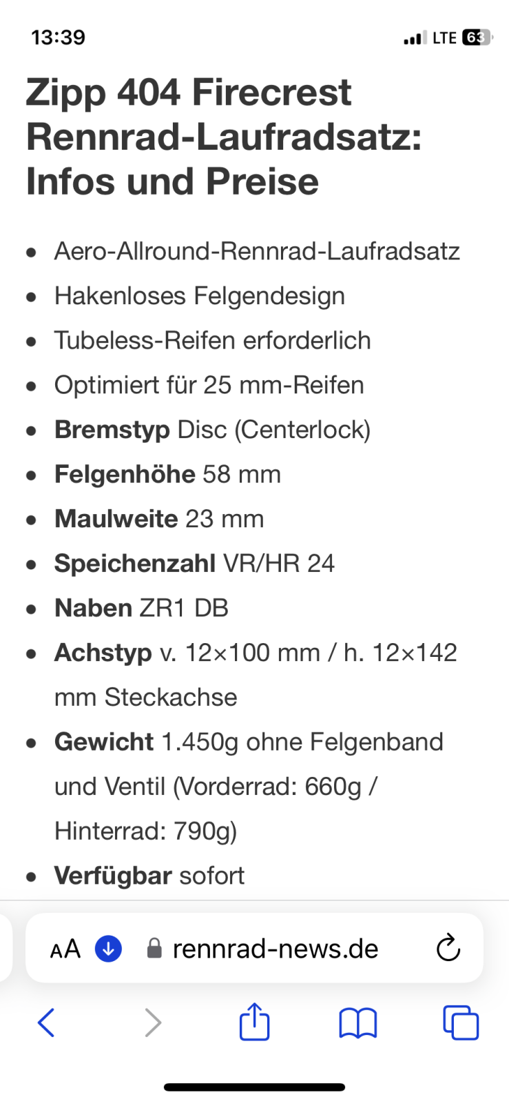

Ja, die aktuellen 404 - die wiegen angeblich 1.450g - siehe hier:
Bis unter 1.500g hätte ich akzeptiert…aber die Abweichung war zu hoch. Habe dann bei light-bicycles mir einen LRS bauen lassen (leichter, mit Hook, breiter und günstiger).

aber auch bei dir sieht man Ventile und sicherlich auch mit Felgenband
klar wird auch ohne über der Angabe sein, aber sicherlich in der erlaubten Toleranz
