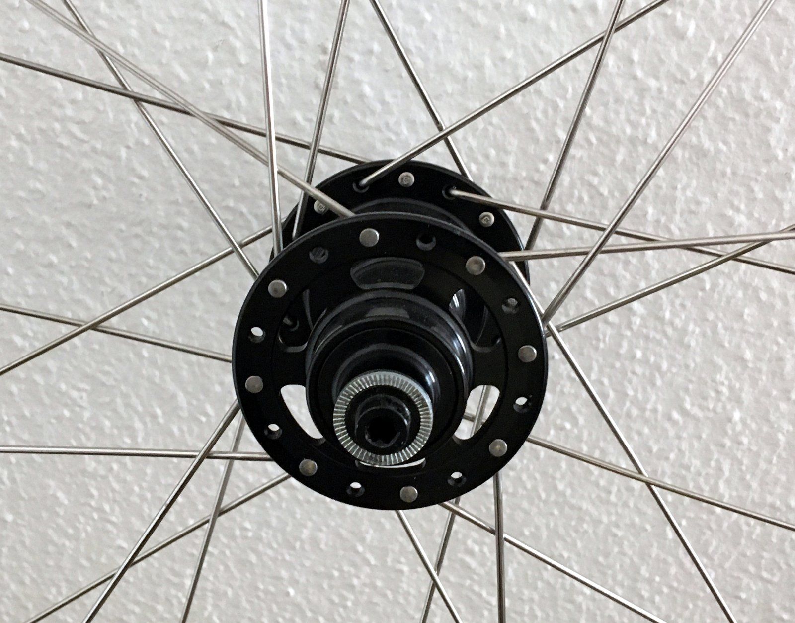

Einfach gekreuzt ist mir bei den filigranen Flanschen ("Flanschhöhe" oberhalb der Bohrung) sicherer als radial, weswegen ich die breitere RAF12 in Kombination mit 20 Speichen bevorzuge.Silbernen VR Nabe kann ich Powerway R13 nennen:
https://spokesheaven.com/produkt/powerway-r13-silber-superlight-aero-nabe-vorderrad/Wenn man Kopf innen einspeicht ist man von der Abstützung fast so breit wie mit RAF12.
Klasse.Verfügbar bei bitex hubs UK.
Da habe ich schon mehrfach gekauft, den Zoll bezahlt man beim dhl boten.
Die Dicke des Flansches hat auch einen EinflussEinfach gekreuzt ist mir bei den filigranen Flanschen ("Flanschhöhe" oberhalb der Bohrung) sicherer als radial, weswegen ich die breitere RAF12 in Kombination mit 20 Speichen bevorzuge.
Un der Abstand zwischen den Löchern auch. Bei 20L und breitem Flansch ist das kein Risiko (wenn man keine Tune Mig nimmt). Ich hab schon viele Powerway und Bitex radial eingespeicht, immmer ohne Probleme.Die Dicke des Flansches hat auch einen Einfluss
Wie will man überhaupt bei den kleinen Flanschen sinnvoll 1fach kreuzen, das ist viel zu eng.
Höchstens wechselnd Speichenkopf innen/aussen.

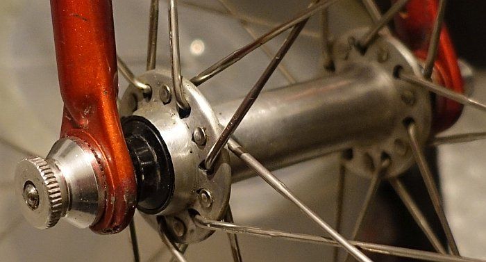

Meine Novatec F291SB mit 28 Loch hatte ich 2-fach eingespeicht:Die Dicke des Flansches hat auch einen Einfluss
Genau das meinte ich.
So, und was ist jetzt hier der signifikante Unterschied zu deinem Bild weiter oben?
