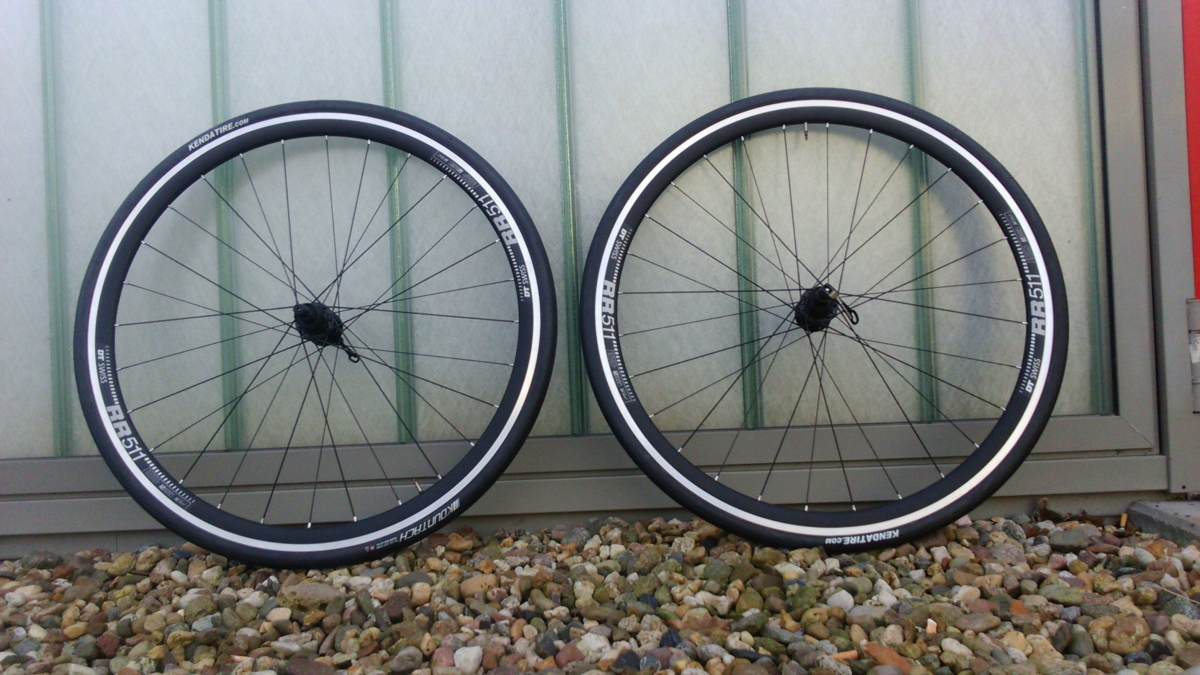

Was soll diese Einspeichung hinten links?
Was sprach da jetzt gegen 2fach gekreuzt?
War die Offset Version der Felge nicht zu bekommen?
Die Speichen waren für 2x in der Länge nicht zu bekommen. Da hätte ich CX Ray nehmen müssen, das habe ich mir gespart. Außerdem habe ich noch nie 1x gekreuzt und hatte einfach mal Bock drauf.
Die Felgen ist hinten mit Offset (2,5 mm), was man auf dem Bild auch am Ventil ganz gut sehen kann. So komme ich auf 1100 N rechts und 600 N links.
Ich seh nix.
Je mehr du die Asymmetrie verringerst umso mehr beteiligst du die linken Speichen an den Belastungen.
Da du links gekreuzt hast, sind die Speichen auch an der Momentübertragung beteiligt.
Da du links aber nur einfach gekreuzt hast, geht das zu wenig über Hebelarm, dafür mehr über Kraft die Speiche -> erhöhte Belastungen an den Löchern, Dehnung der Speiche...
Also entweder richtig kreuzen oder gar nicht (radial).
Deshalb hätte ich mir auch 12 CX Ray geleistet (das kann man schaffen, denke ich), aber eigentlich eher komplett auf Messerspeichen verzichtet.

Ich seh nix.

Die Felge wird auch von Aerycs mit SP Naben angeboten mit links radial und rechts dünnen Speichen. Da bin ich mir sicher dass ich mit 12 CX Sprint 2x und 12 CN 424 1x genug torsionale Steifigkeit habe, locker doppelt so viel wie Mavic bei seinen Isopulse System-LR generiert bekommt.
Jedes 0815 24L Hinterrad ist beidseitig 2x gekreuzt, und es gibt immer mehr als einen Weg ein gutes Laufrad zu bauen.
Mir ist im übrigen noch nie eine Speiche am RR gerissen, keine Felge verreckt und auch keine Nabe. So schlecht wird das Ergebnis also nicht sein.
Ja und klar verzichtet man an einer Aerofelge auf Messerspeichen, schon klar. Danke für den Tip.
Ich habe sogar einen original LRS von Giant PA 1, der ist auf der Antriebseite radial gespeicht. Ich wiege 85 kg und das Ding läuft auch, obwohl ich das nicht toll finde, da muß ich meinem Vorredner schon einmal recht geben, dass es eben auch beim LRS Bau Vielfalt gibt, die nicht immer logisch ist, aber auch funktioniert.;)
Ansonsten sind Deine Ausführungen der übliche Quark den ich von Dir kenne.
Das ist deine übliche Reaktion, die ich von dir kenne! Nicht mal ansatzweise nachgedacht!
Also wenn da bei 1x zu wenig Hebelarbeit geleistet wird soll dann besser radial einspeichen?
Das habe ich nicht gemeint, nochmal lesen und versuchen zu verstehen!
Man befreit die SPeichen von der Antriebsbelastung.
Also weil ich die Asymetrie links um gigantische 2,5 mm verkleinere werden also meine Speichen versagen.
Das habe ich nicht geschrieben, nochmal lesen und versuchen zu verstehen!
Das ist besser als deine Variante aus den von mir beschriebenen Gründen, nochmal lesen und versuchen zu verstehen!
Mit gutem Grund!
Du kannst deins ja bunt anmalen, dann ist es auch was Besonderes...
Den hast du hier nicht beschritten, es geht besser.
Das mag zwar noch als Aerofelge durchgehen, aber ein Aerolaufrad hast du noch lange nicht, zuviele Speichen und aussen liegende Nippel.
Messerspeichen sind hier Geldverschwendung.
Shimano hatte das auch mal, befand dann aber, dass beidseitig gekreuzt doch besser ist...
Es läuft vieles irgendwie, vermutlich sogar Pedalierers neues Hinterrad, nur manches läuft halt besser;)
Herr Bursar hat ein persönliches Problem mit mir das er gern ausleben will. Ich lass ihn machen, er amüsiert mich.
Also links muss ich die Speichen von Antriebleistung befreien (wesehalb denn?). Deshalb sind radial oder 2x besser, alles klar.
Was tät ich ohne Dein Fachwissen. Jaja, ich lag falsch und mein Laufrad wird deshalb einknicken. Deine Tip mit dem anmalen hab schon im voraus umgesetzt, hast Du die Naben nicht gesehen?
