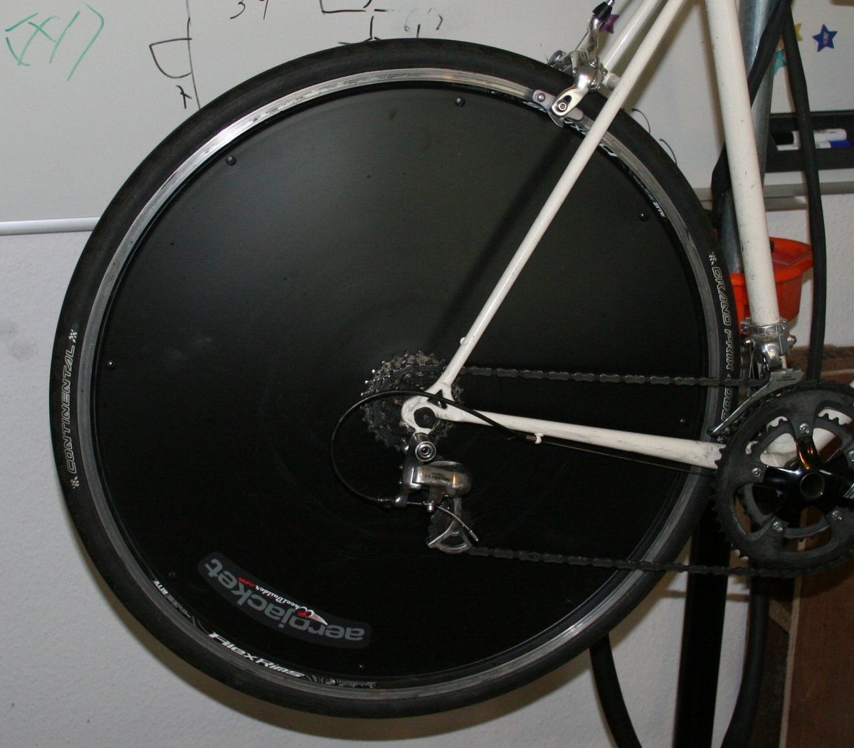

mal Ontopic. Ein Schnappschuss meiner Scheibe, Wenn das Wasser von der Strass ist mache ich mal ne Testfahrt
genau. Haben die gut hinbekommen bei Weelbuidler, soweit ich das bveurteilen kann, Und das ging ja auch enorm schnell.
Mit 25mm reifen passt das auf noch eben in den Carbonrahmen. Ich werde dann wohl 25 hinten und 23mm vorne fahren
Testfahrt: Fährt sich erstaunlich gut das Weelcover, Total unauffällig. Nur wenn man über Schienen fährt schebbert das ein wenig. Scheint aber Stabil zu sein. Hab auch gleich ne Bestzeit auf meiner Testrunde gefahren, allerdings bei guten Bedingungen, weil sehr wenig Wind
Erinnert mich irgendwie an die Uni-Disk-Quasi-Scheiben Anfang der 90er Jahre :)
Hängt ja auch grad in einem 84er rahmen, passt also :)
Jo, das Klappern bei Unebenheiten. Kenn ich noch von meinen. Deshalb auch ab und an die Schrauben kontrollieren. Hab ein paar verloren :D
Sonst merkt man nicht viel, woran man sich gewöhnen müsste. Etwas mehr Gewicht hinten bringt ja grad beim TT noch etwas runderen Lauf. War mein Eindruck.
für solche Feinheiten bin ich wohl zu unsensibel ;) Aber es reicht mir auch wenn ich nix negatives merke.
Mal sehen, wenn das neue Vorderrad auch noch ein paar Watt sparten sollte und ich auf dem Planetx Rahmen noch etwas aerodynamischer Sitzen kann, dann komme ich schon in Richtung wo ich hin will :)
