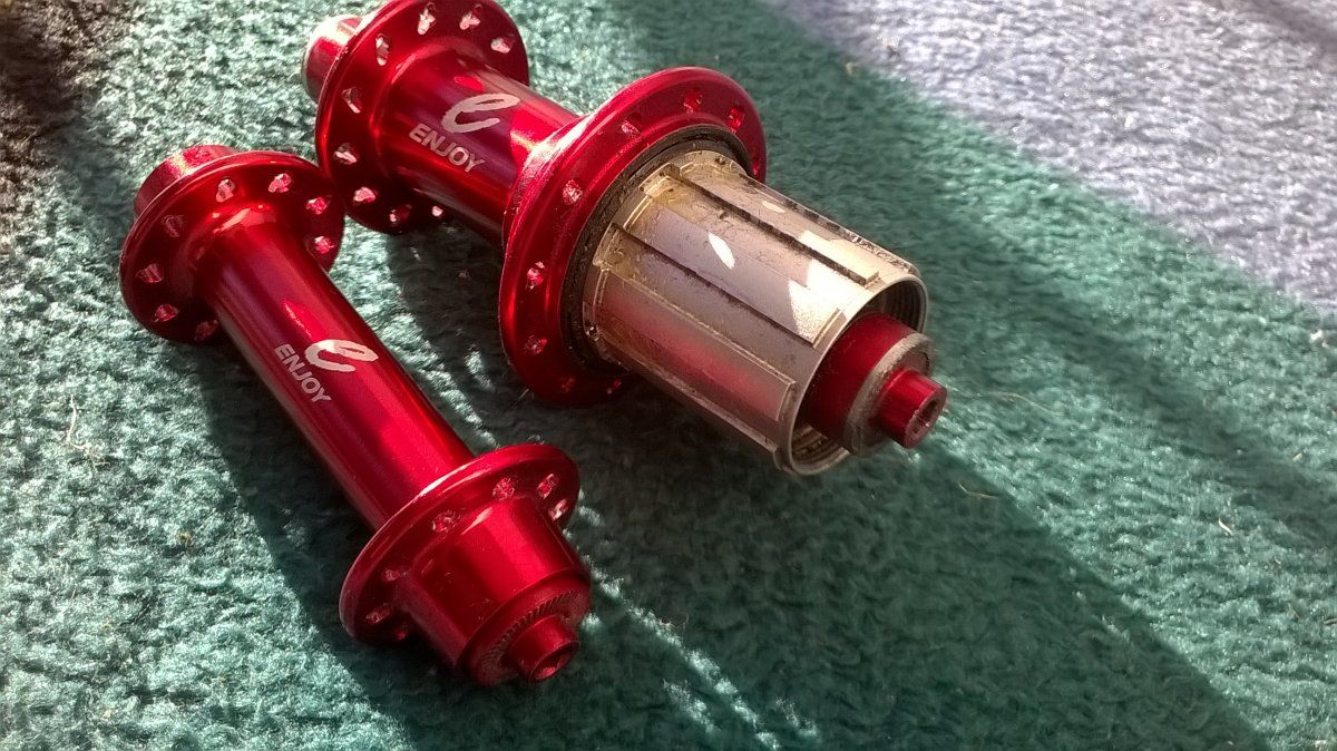

Beifang aus der Bucht. Bitex mit fremden Label? Oder was sonst?
Gewicht: 208g & 78g
Bevor jemand fragt: Auf dem Freilauf steht nichts...
Dann könnte es eine umgelabelte Bitex sein. Das Gewicht passt auch.
Enjoy ist ein chinesischer Laden, der alles mögliche anbietet. Deshalb gehe ich davon aus, daß sie nicht selber produzieren.
Dann sind das für mich jetzt einfach Bitex. Dann hab ich nämlich einen schönen Schnapper gemacht... :D
Würde auch passen, scheint ich hab das übrig gebliebene von einem China-LRS bekommen, bei dem mindestens eine Speiche und vermutlich auch die Felge übern Jordan ist. Die Messerspeichen waren dabei, eben bis auf eine, und die Speichenlöcher sind entsprechend aufgebort. War allerdings kein Hobbyschrauber, ist m.A.n. sauber gemacht.

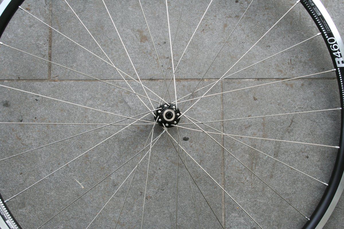

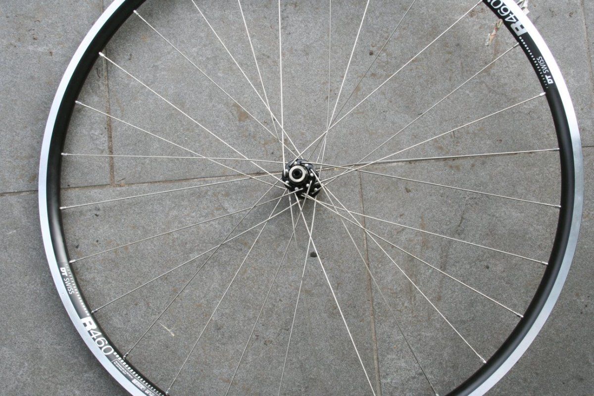

ich hab ein ganz blödes Problem und keine Ahnung woran das liegen könnte. Ich habe eine DTswiss R460 28L (erd 596) einen Novatec A291SB (lochkreis 30mm, Flanschstand zur Mitte 34,35mm). Laut spokomat passen bei 3fach Kreuzung 297mm Speichen mit AC Nippteln exakt.
In der Praxis sind bei mir aber, zumidnst teilweise, die Speichen minimal zu lang, so das ich nicht genug Spannung drauf bekomme.
Ich frag mich wie das sein kann. Das ich beim einspeichen einen Fehler gemachte habe, kann ich mir gar nicht vorstellen. Aber irgendwas stimmt halt nicht
Der Speichenrechner von Racotec gibt mir dafür 295,7 und der von Wheelpro 295,6.
Und eben mal den Spokomat installiert, Speichenlänge ohne Korrektur 295,77.
Wo kommen die 297mm her? Die AC-Nippel?
Das mit den AC-Nippel hatte ich auch erst überlesen weil ich die gar nicht kenne ;)
Mit AC-Nippeln komme ich beim Spokomaten auf 298,27 (ohne Korrektur Speichenlänge).
Seltsam.
ja mit Korrektur dann perfekt,. aber auf jeden Fall nicht zu lang, Nun ist der Flanschabstand etwas kürzer als in den Rechnern, aber das macht kaum was aus
Was für ein Fabrikat sind die AC Nippel? CN-Spoke?
Mit Sapim HM Scheiben unter dem Nippel solltest du die fehlende Länge auffüllen können.
das Nippel sind die von CNC Bike .Speichen sind Sapim Laser. Ich fürchte das das Problem am einspeichen selber liegt. Vielleicht muss ich was bei 28L anders machen ? oder ist 3 Fach generell ein Problem weil die Speichen über die Speichenköpfe geführt werden ?
Ich hab mal Fotos gemacht, vielleicht ist ja der Fehler erkennbar:
Auf dem einen Bild laufen die Speichen über die Köpfe der Nachbarspeichen, auf dem anderen nicht. Ich würde annehmen, daß dies auf beiden Seiten gleich sein sollte.
Wenn das nicht weiterhilft, wäre es sinnvoll, du würdest von der Seite mit Kopfkontakt ein Foto machen und zwar so, daß man nur die Speichen dieser Seite sieht. Bspw. ein paar Blatt Papier oder ähnliches in die Mitte des Laufrades legen, so daß die Speichen der anderen Seite nicht mehr stören.
