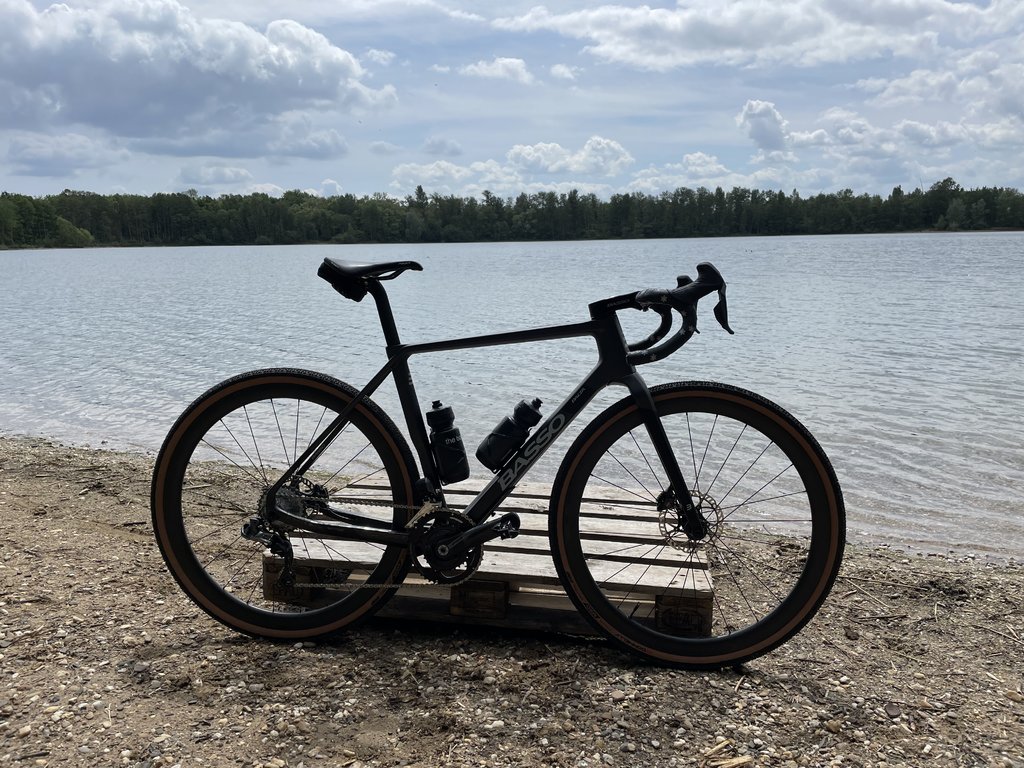

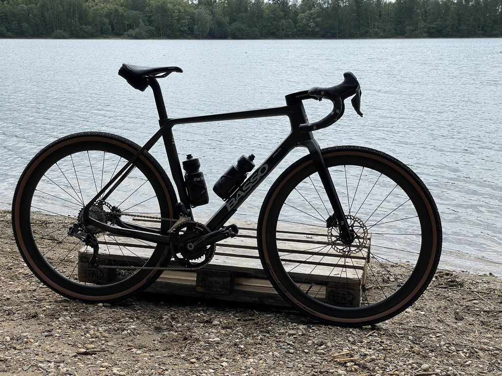

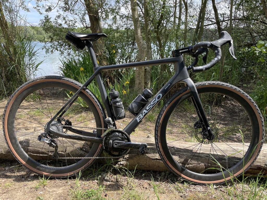

Wie ist denn das einlenk verhalten dieser Reifen/Felgen Kombi ?
Ich fahre auch den wtb horizon allerdings auf einer 19mm Felge, die ist beim lenken etwas unwillig
Kommt drauf an mit was du es vergleichst...
Vorher 40-622 Schwalbe G-One Allround mit 150g Schläuchen uns 2kg LRS - im direkten Vergleich ein absoluter Fortschritt, wesentlich spritziger sowohl beim Einlenken als auch beim Beschleunigen.
Fährt sich aber natürlich nicht annähernd so agil auf guten Böden wie ein Rennrad. Auf Schlaglochpisten, üblem Kopfsteinpflaster ist das aber wie schweben. Für wirklich zackiges Einlenken auf Asphalt ist ein 47er Ballonreifen mit wenig Druck aber halt nicht das Optimum.
Ich hab tubolito drin vorher einen 42 parimoto gefahren da ist mir das auch schon auf gefallen. Bei den crest Felgen steht ja in der Beschreibung das eine breitere Felge den Reifen stabilisieren soll was sich für meine Begriffe beim einlenken bemerkbar machen sollte
Das mit übers Pflaster schweben kann ich bestätigen selbst mit hoher Geschwindigkeit bügelt der Reifen alles weg. Explosive Beschleunigung erwarte ich bei so viel Reifen nicht aber eben etwas weniger Trägheit beim lenken wäre Wünschenswert
