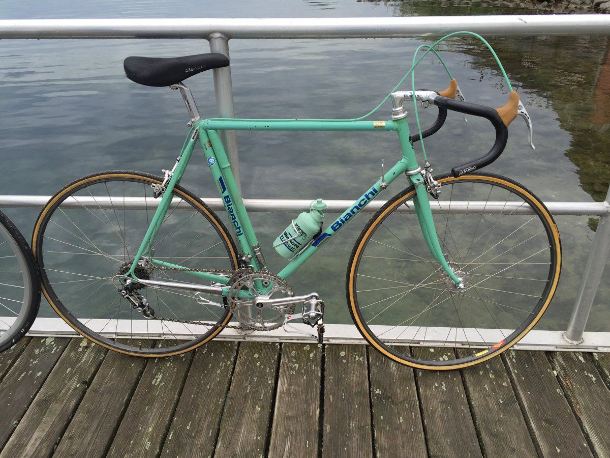

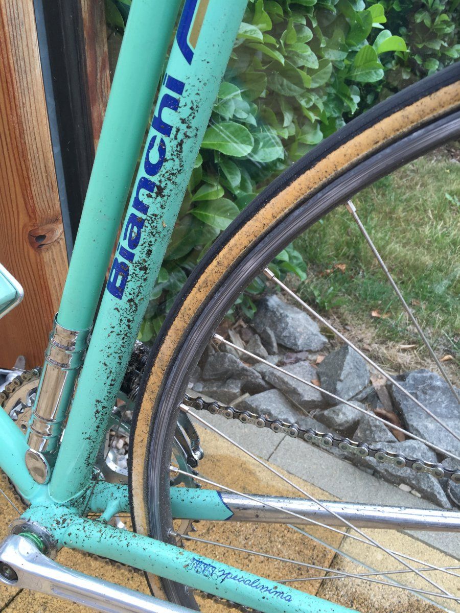

Da ich jetzt eh aufs abholen warte... Heute Regentaufe fürs 83er Bianchi Specialissima mit @Nik S. am Markkleeberger See. Trotz Regen eine sehr schöne Tour. Für die Räder steht nun eine gescheite Dusche an.

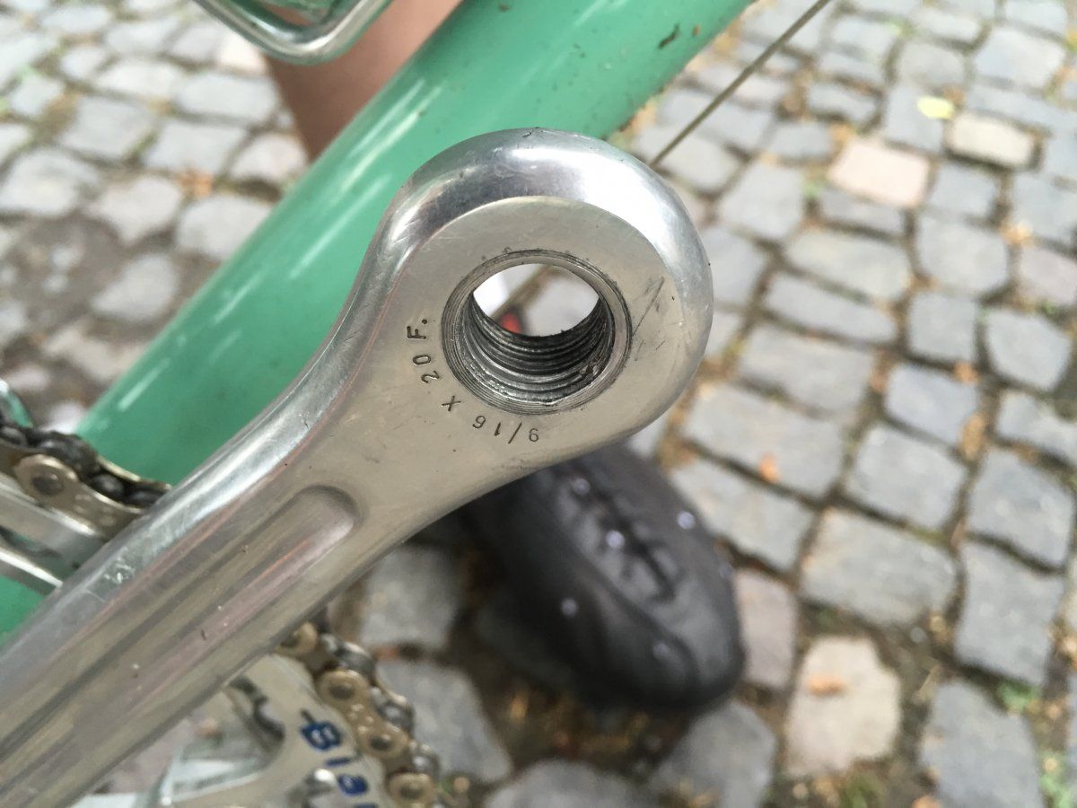

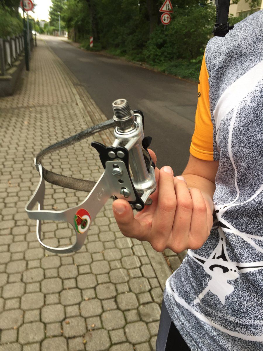

Auf dem Rückweg dann trotz toller Performance des Rades und nachdem ich das erste mal seit Langem mit Pedalriemen doch erstaunlich gut zurecht gekommen bin leider noch ein größeres Maleur:
Beim Anstieg einfach mitsamt der äußeren zwei Gewindegänge einfach raus geflogen..:eek: Wie kann das sein? :idee:Gewindestandard passt, war vorher fest angezogen, noch 500m vorher kein Anzeichen dafür dass das Pedal sich los tritt. Kurbel und Pedal jeweils für rechts, ging gerade im Wiegetritt bergan. Ich bin überfragt...
Ich habe gerade den Eindruck dass das Pedal schon auf dem Bild von schräg vorne rausgedreht aussieht... Ist mir leider nicht aufgefallen v.a. da ich ja beide Seiten fest angezogen habe hab ich auch nicht damit gerechnet... Hmmm blöd
Ups - sowas hab ich noch nie gesehen. Es gibt aber so ein Reparaturset mit Hülse für die 9/16 Pedalgewinde.
Kann mir nur vorstellen das vorher ein französisches Pedal drinn war und das Gewinde dadurch angeknackst war...
edit: jetzt seh ich's auch mit dem rausstehen - sollte es sich nicht reindrehen durchs Kurbeln? Dreht das Pedal leicht? Vielleicht hat sich die Konterrung irgenwie zugezogen und beim Rücktreten hat sich da Pedal herausgedreht - nur Mutmaßung...
mach schoen sauber, mit buerst und atze und dann guck dir des erstma an.
zur not des achsengewinde noch schoen reinigen und schraubensicherung dran
So werde ich es machen. @Nik S. , dein Kollege hat doch nen Pedalgewindeschneider da oder? Dann würde ich den gerne nutzen. Einmal richtig ordentlich säubern, nachschneiden und mit nem Tropfen Schraubensicherung auf dem letzten Gewindegang das Pedal einsetzen...
