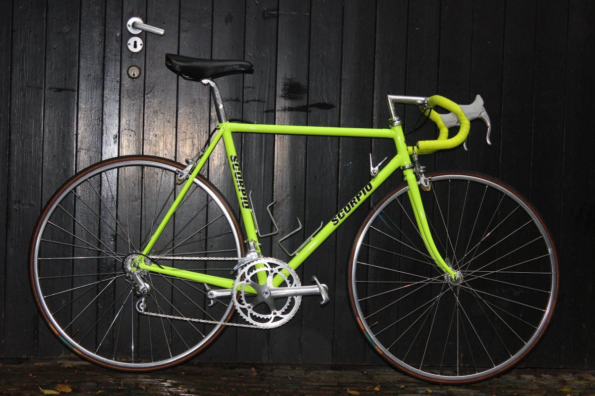

Der Scorpion trägt Gelb - und zwar seit 1987.
Ausstattung: Was von Campagnolo fahrbar war. Deshalb keine Delta-Bremsen.
Rahmen: Columbus SL Rohre, Bocama Muffen, Cinelli Tetlagergehäuse, Shimano Ausfallenden.
Zielsetzung bei meiner Rennmaschine war ein möglich glattes Äußeres zu erhalten - alle Züge in dem Rahmen verlegt,
dünne Flaschenhalter, Look-Pedale, einfarbige Lackierung.
Ein Fahrrad, egal ob Trekkingrad oder Rennmaschine, sollte schon vom Aussehen einem das Gefühl geben, daß es etwas leichtes hat. Das es verspricht sich schnittig und mit wenig Kraftaufwand durch die Luft zu bewegen. Das auf überflüssige Teile schon von Anfang an verzichtet wird und seien sie noch so klein. Da die Bereitschaft zum Radfahren zu einem beträchtlichen Teil Kopfsache ist, werden wir bei der Auswahl von Rädern fast immer zu dem greifen das vom Design her "schon von selbst rollt". - Eigentlich ein guter Stoff für eine Diskusionsrunde.
Noch was zu der Farbe der Rennmaschine, hier spielte nur die Sicherheit, das Gesehenwerden in Straßenverkehr, die Rolle.Anhang anzeigen 311399
Der Steg hinterm tretlager ist ja mal scharf, so noch nie gesehen
:daumen: In der Tat, echt abgefahren:D, sieht sehr dynamisch aus...^^ als ob er/es nach Geschwindigkeit lechzt!!! :)

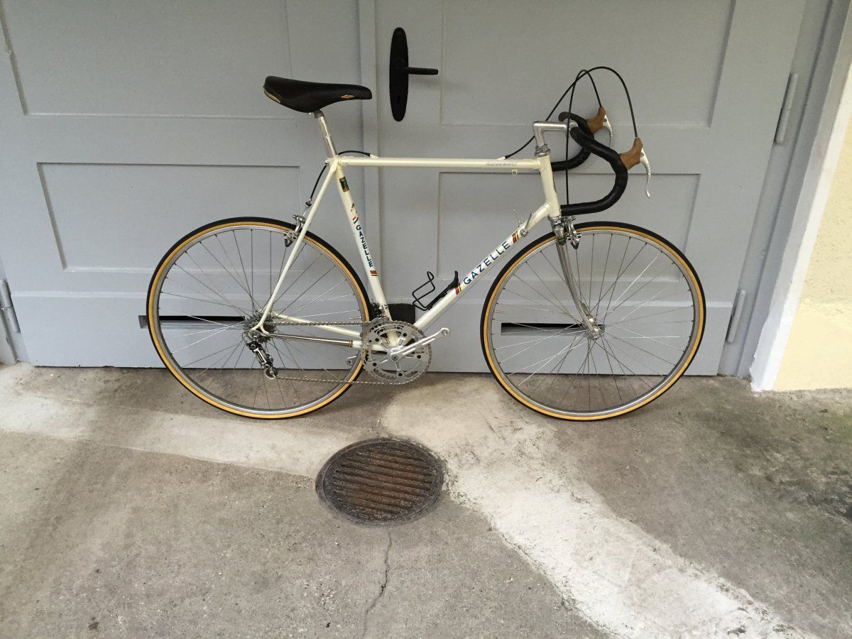

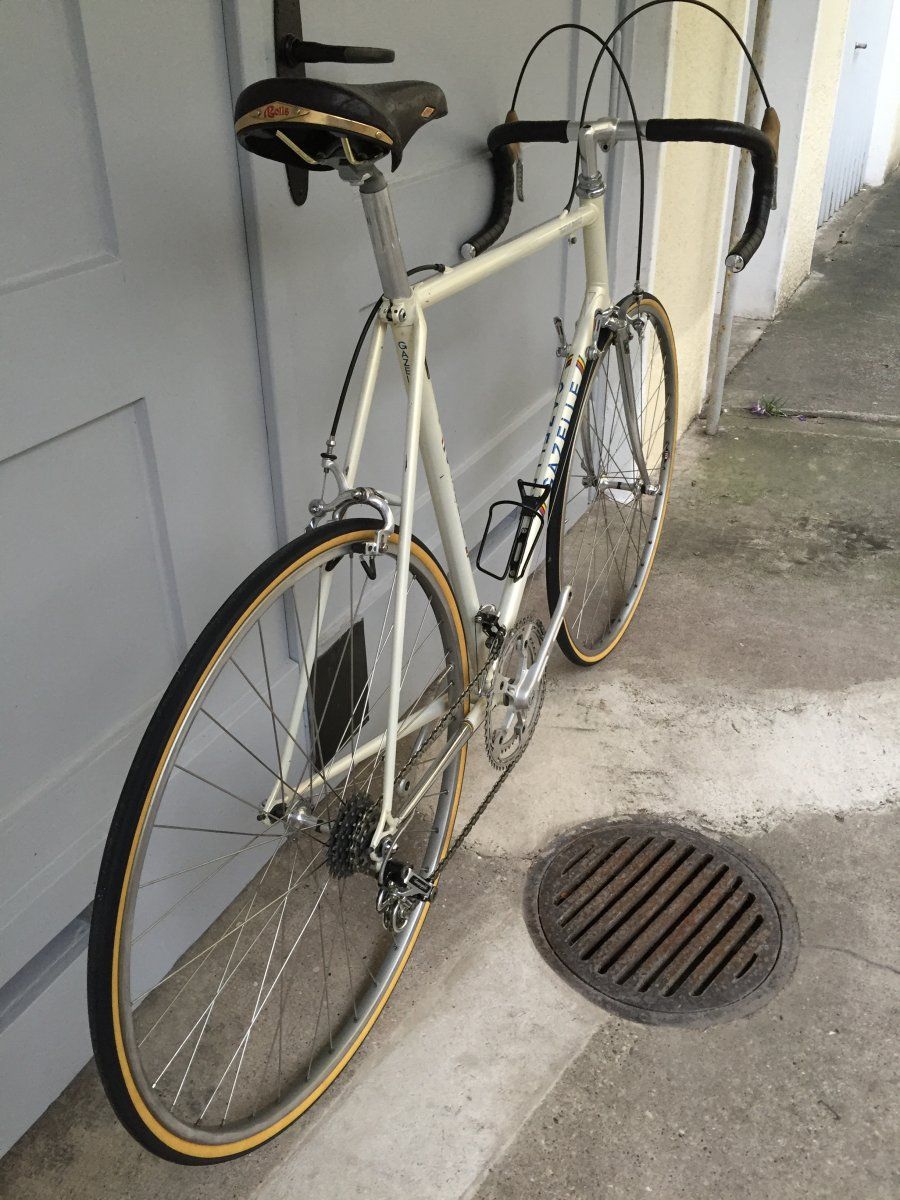

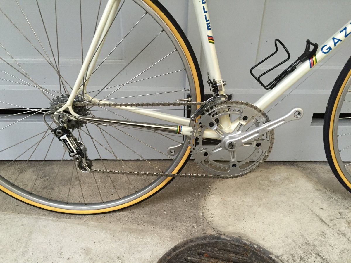

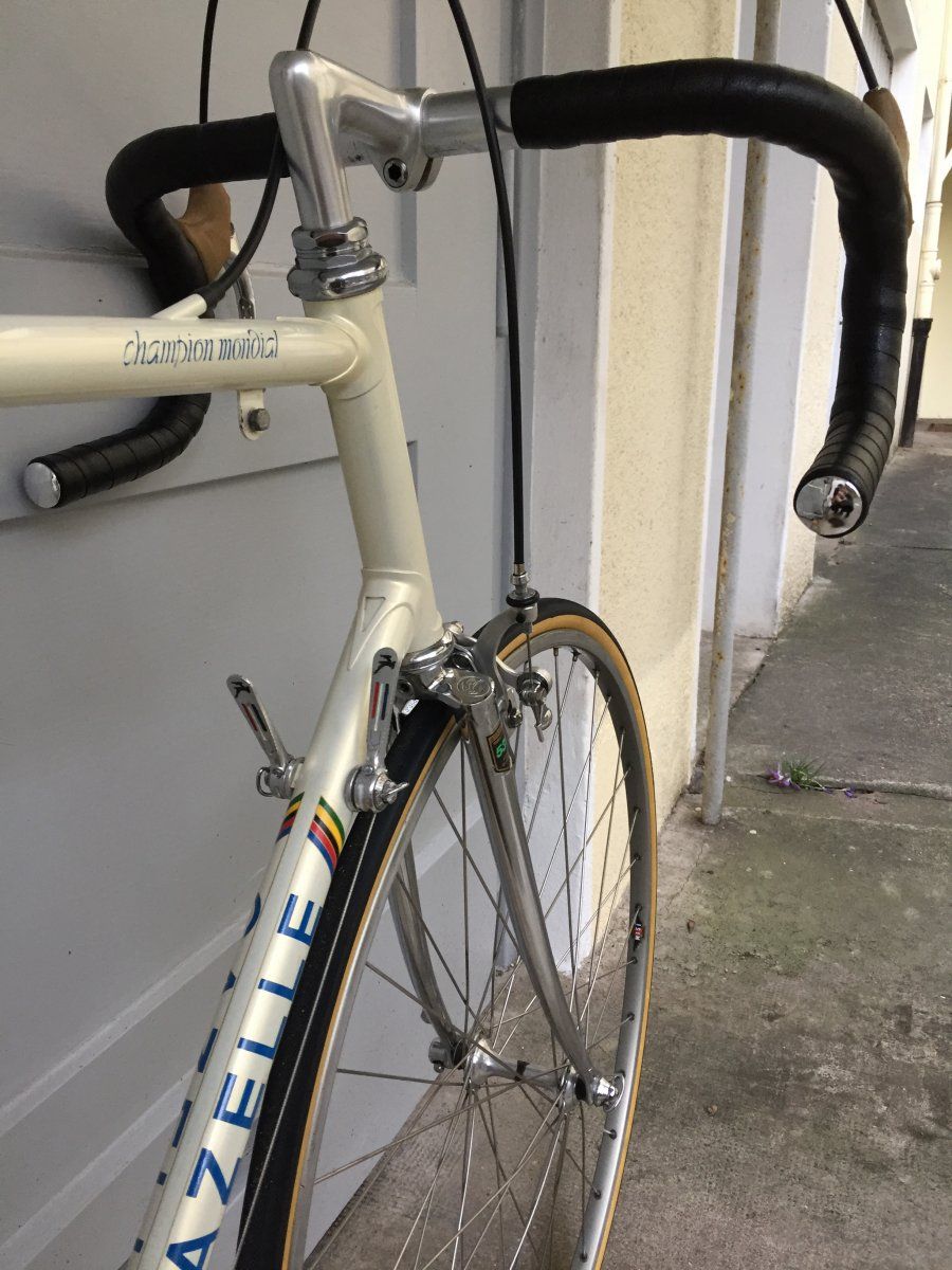

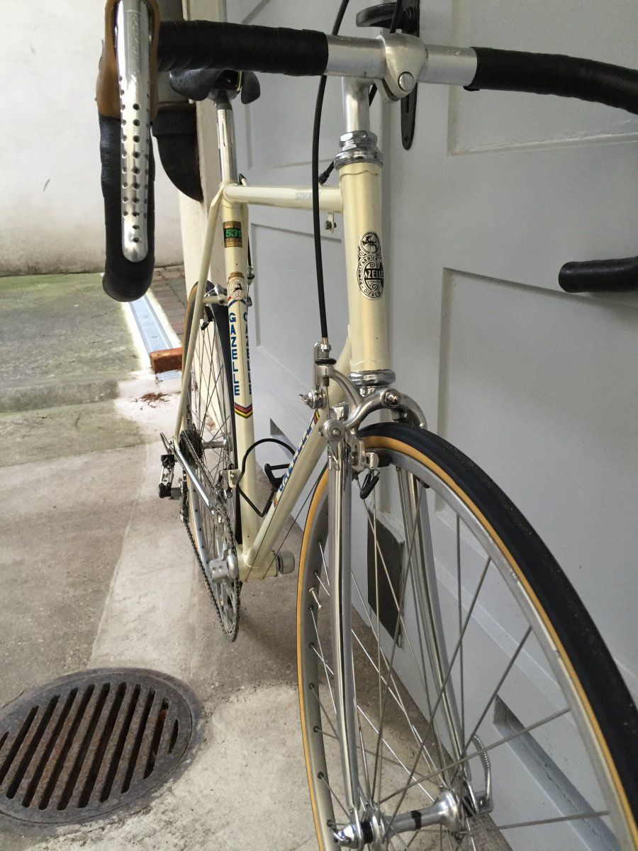

Meine Gazelle ist endlich fertig. Teile kommen zum Großteil aus dem Forum. Besten Dank v.a. @knutson22
Rahmen: Gazelle Special aa in 61cm c-t
Kurbel + innenlager: Gipiemme Special
Cockpit: Cinelli
Steuersatz, Naben, Schalthebel: Nuovo Record
Rest: Super Record
Züge habe ich nochmal bisschen gekürzt

hast du auch die Master 25 erwischt mit der Schrift auf der falschen Seite :D
was solls - hauptsache rollt ;)

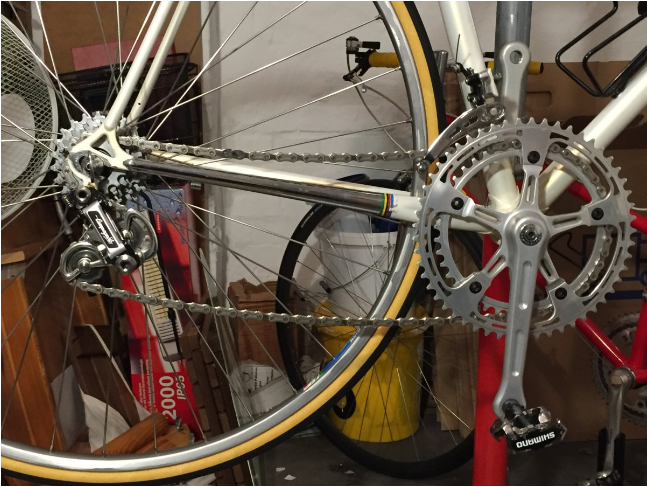

geht groß/groß???
Tja, Kettenlänge ist so eine Sache mit dem Super Record Schaltwerk (zumindest mit meinem?!). Kannte ich von meinen bisherigen Shimano-Aufbauten so nicht :rolleyes:
Beim ersten Versuch saß die Ketten auf klein-klein sehr locker (s.u.) Habe dann nochmal ein Glied rausgenommen. Groß-Groß funktioniert, ist aber schon sehr straff und sollte nicht nur wegen dem Schräglauf besser vermieden werden

Hallo UGE,
interessant dass ich hier bereits kurz nach meiner Anmeldung einige Scorpios von dir entdecken konnte. Wie kommst du denn zu den Rahmen, bei dem Gelben schließe ich aus dem Text, dass es dir bereits seit dem Zusammenlöten gehört. Fahre selbst ein Scorpio, allerdings nicht mehr im Originalzustand. Austausch auch gerne persönlich.
