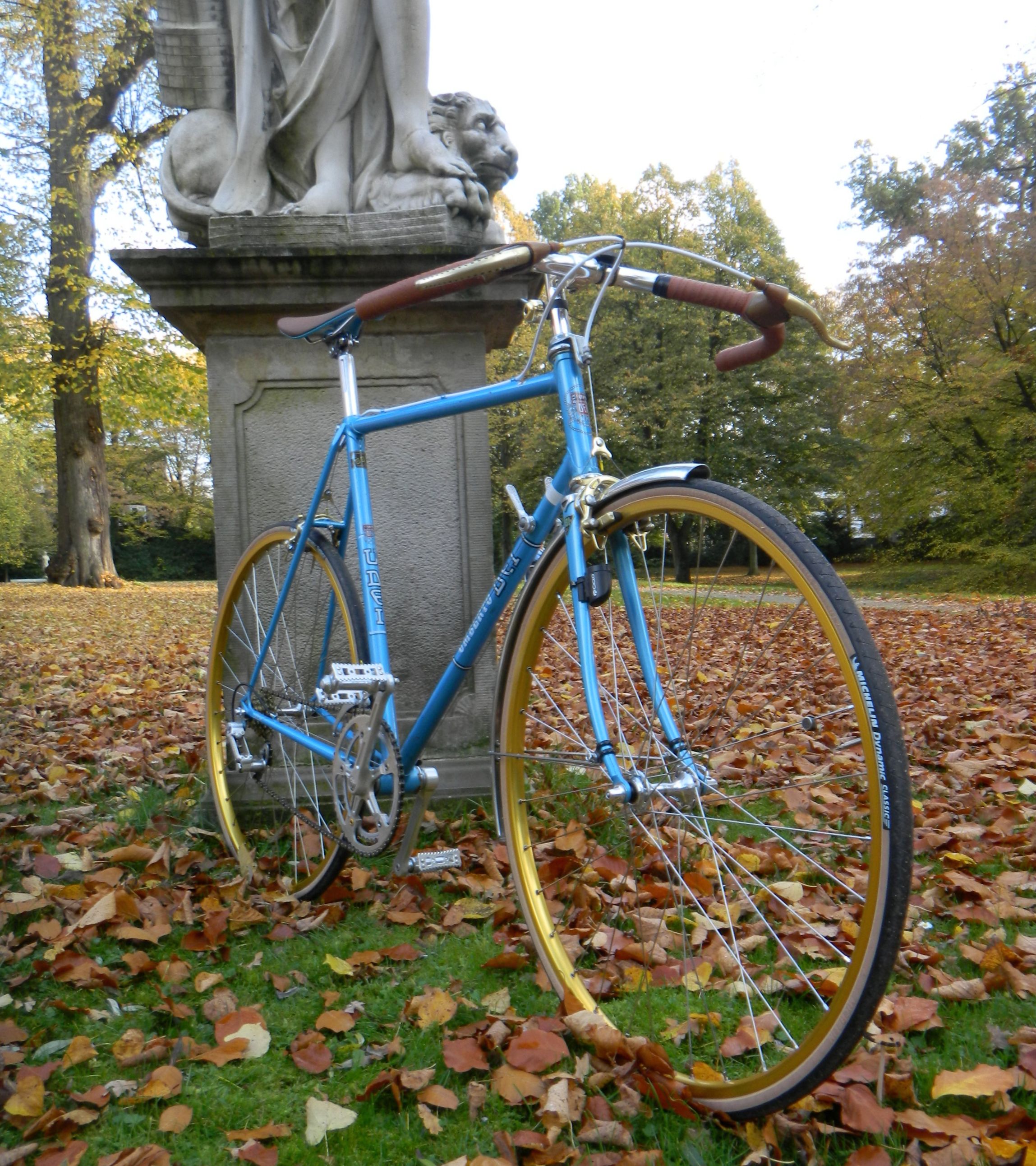

LB ist Newbaums. Hab ich aus der englischen Bucht gefischt (ebay.co.uk, der Händler ist fine-bicycle). Die Farbe nennt sich eggplant. Die LB sind etwas länger als die velotex/tressostar, das beruhigt sehr beim Wickeln. Der Preis war o.k., der Versand ging schnell.

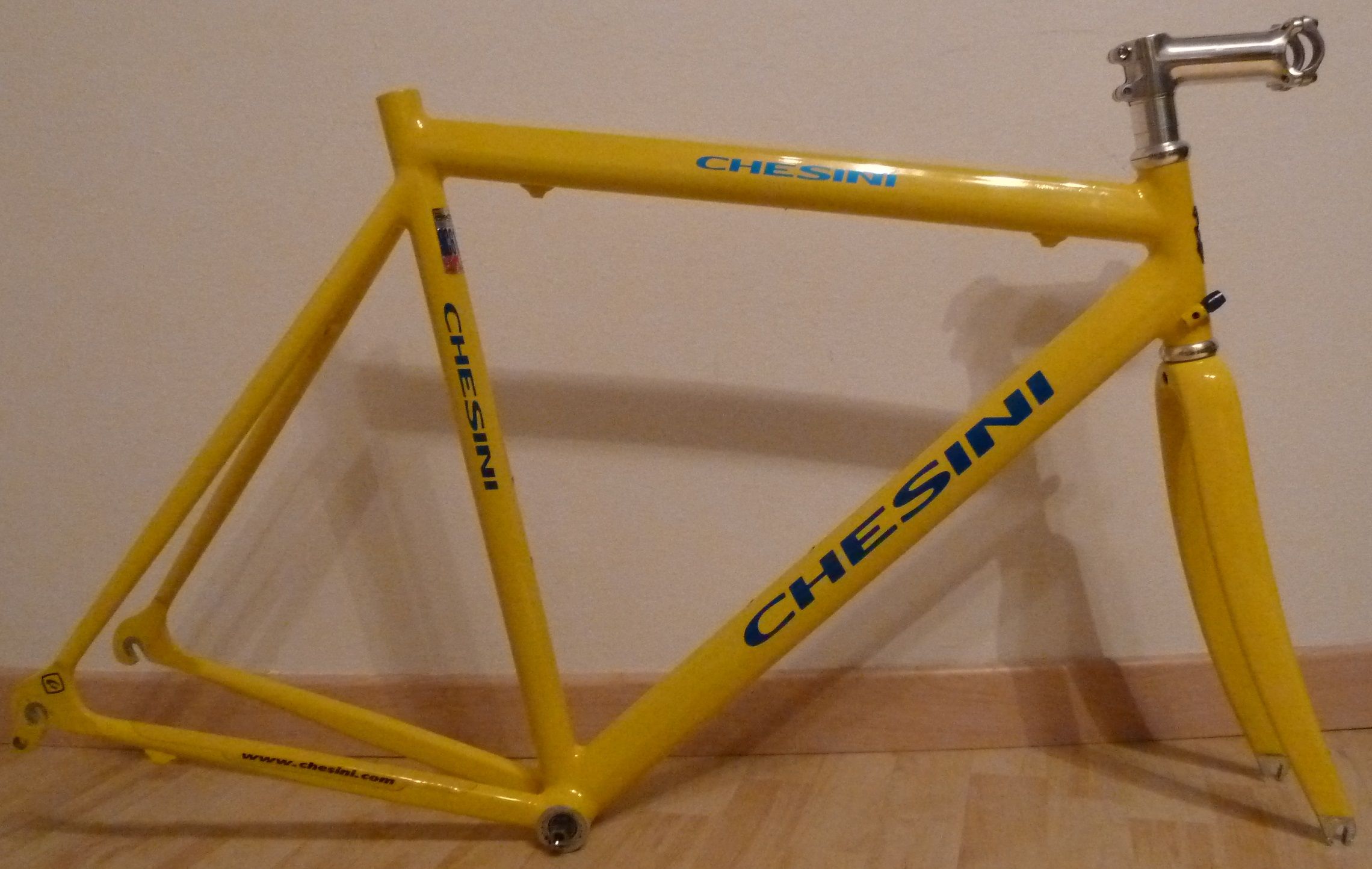

kp ob ich hier überhaupt noch richtig bin bzw. von wann der Alu-Rahmen datiert. Leider nur ein "CH" unter dem Innenlager, ist aber noch für eine 1" Gabel, Innenlager italienisch, Sitzohr 27,2 innen - 31,8 außen. Wenn da jemand näheres weiß bitte bescheid geben, meine FB Anfrage bei Chesini ist noch unbeantwortet...
Die Gabel ist leider nicht mehr original, sondern minimal (Columbus). Mangels akzeptabler Lackierungsangebote habe ich das die vergangene Woche selber übernommen.
Das wird mein Leichtbauprojekt für den Winter und soll im neoklasischen Look mit 10Fach Campa Record Schaltung & Teilemix und möglichst wenig Carbon-Optik unter 6,5 kg kommen.
Evntl. mache ich ein Thread dazu, zur Not auch außerhalb der Klassiker Ecke bei den Technik-Freaks :D
ob noch jungtimer oder eher aktuell kann & mag ich nicht beurteilen. auf jeden fall gefällt mir der rahmen sehr gut und ich bin gespannt wie du ihn weiter aufbauen wirst und ob & wie du an dein gewichtsziel ran kommen wirst. zur einschätzung: was wiegt das nackerte set ?
die lackierarbeit an der gabel hast du dem photo nach zu urteilen bestens hinbekommen.
weiter machen & ab und an vom fortschritt berichten !

Kleine Rechenaufgabe: Rahmen 1120g, Gabel 315g, Titan-Innenlager 145g, Vorbau 105g, Tange Ahead Steuersatz 71g, Spacer 13g, Zuggegenhalte 5g :D
Ah ich habe schon darauf gewartet. Bitte mit Aufbauthread, bei dem Gewichtsziel wären Teile-auf-der-Waage-Bilder scharrrrf bzw. sind eigentlich Pflicht!
Gabel 315g mit ist schon mal brutal, ich hätte gedacht, dass die Angaben eher geschönt sind. Irgendwo muss doch groß Carbon dran, Lenker/Sattel/Stütze/LRS/Kurbel?

Lustig, sowas hab ich mir auch vorgenommen für den winter. hab dafür einen carrera alu hobel um die jahrtausendwende aufgetan. wollt mich aber nicht trauen den hier zu zeigen. aber nach deinem mutigem vorstoß:daumen:. 6,5 halt ich für sehr optimistisch. selbst mit Carbon.
Das gewicht finde ich eigentlich hoch sensationell, wenn man bedenkt, dass z.b. ein aktueller canyon ultimate al laut raodbike 1289 gram wiegt. in meiner gabel ist eine Kralle schon eingeschlagen. Aber 350g ??? alter schwede! das würd ich nochmal nachwiegen.
6.5 kg... viel erfolg, das wird nicht einfach,,, bin mal gespannt, was du für nen lrs anschleppst. und nur so vorweg, mavic helium klingt leichter als er ist :D
Da muss als LRS schon irgendwas bei oder unter 1400g ran.
Möglich ist es und wenn man genug Zeit hat auch günstig aber einfach ist es nicht.
Viel Glück und halte uns auf dem laufenden.
Das Gewicht des Carrera ist ja auch unglaublich leicht.

naja... novatec in kinlin sollte doch z.b. unter 1400 kommen können, oder? und ist dabei recht preiswert. darf man halt nicht zu fett für sein
