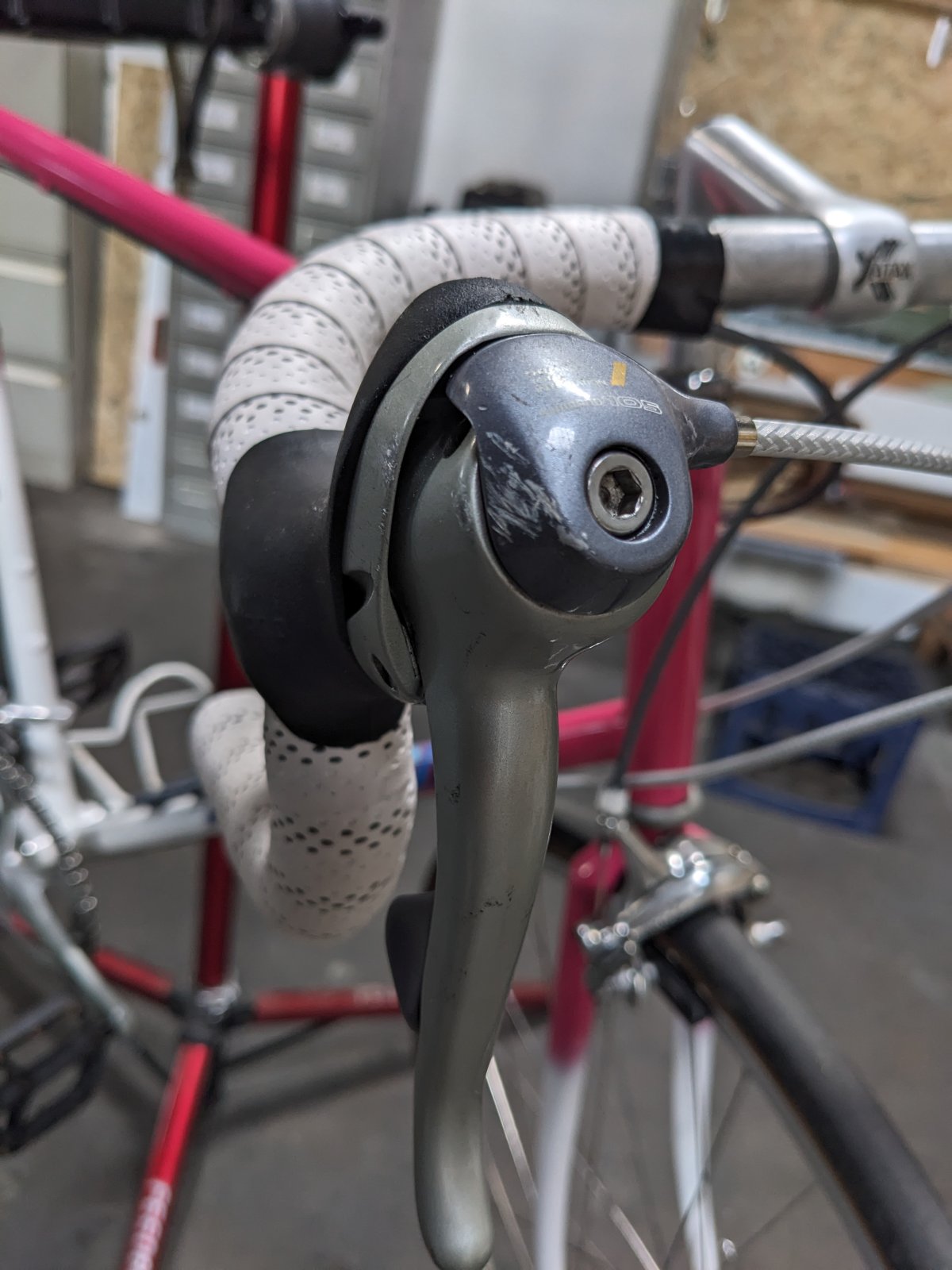

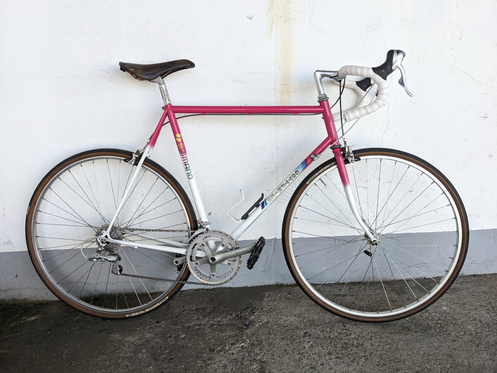

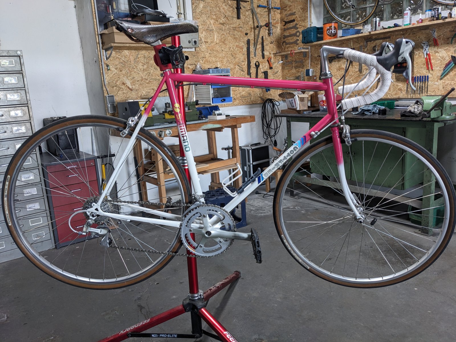

Hier nun eine echte Überraschung, eine hässliche Ente, die mit minimalem Aufwand zu einem - wie ich finde - echt brauchbaren Rad würde.
Da ich Depp üblicherweise vergesse vorher ein Foto zu machen, starte ich gleich mit dem Endergebnis.
Breite Reifen für den 90er Jahre Renner - heute schon gelacht? In die Werkstatt gerollt ist der Vogel auf 20ern!

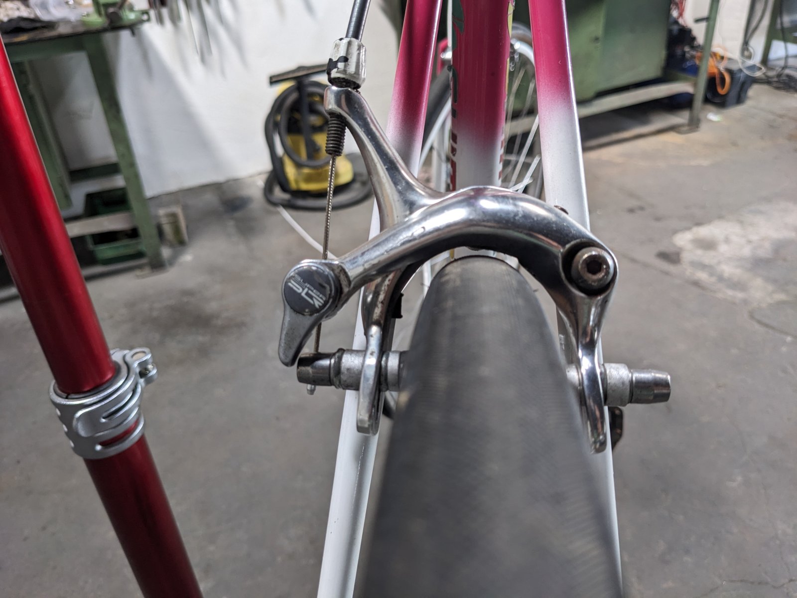

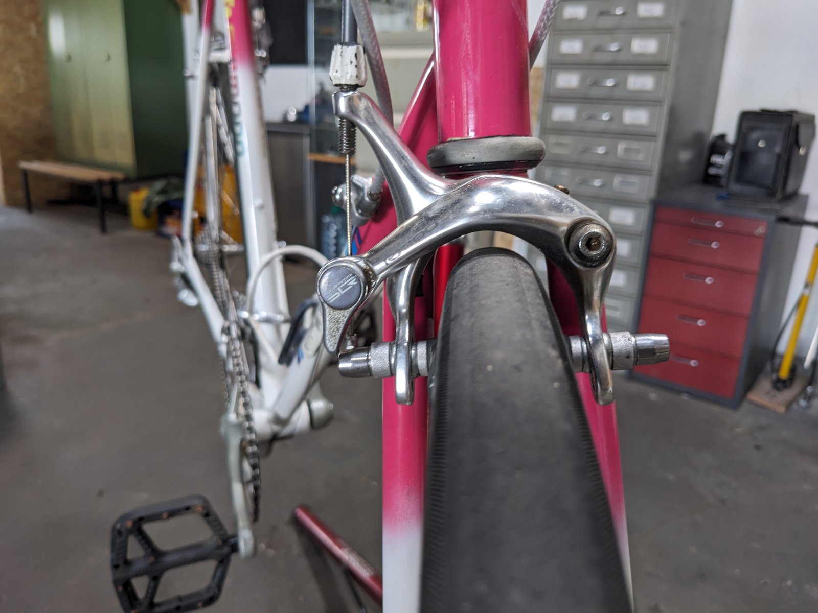

Tatsächlich gehen hier spielend gebrauchte 32er rein und ich habe das unverschämte Glück, dass ausgerechnet RX100 Bremsen verbaut sind.
Anhang anzeigen 1480457Anhang anzeigen 1480458
Freche Frickelei bei den Bremsen - da lagen noch ein paar wenig gebrauchte V-Brake Klötze rum.

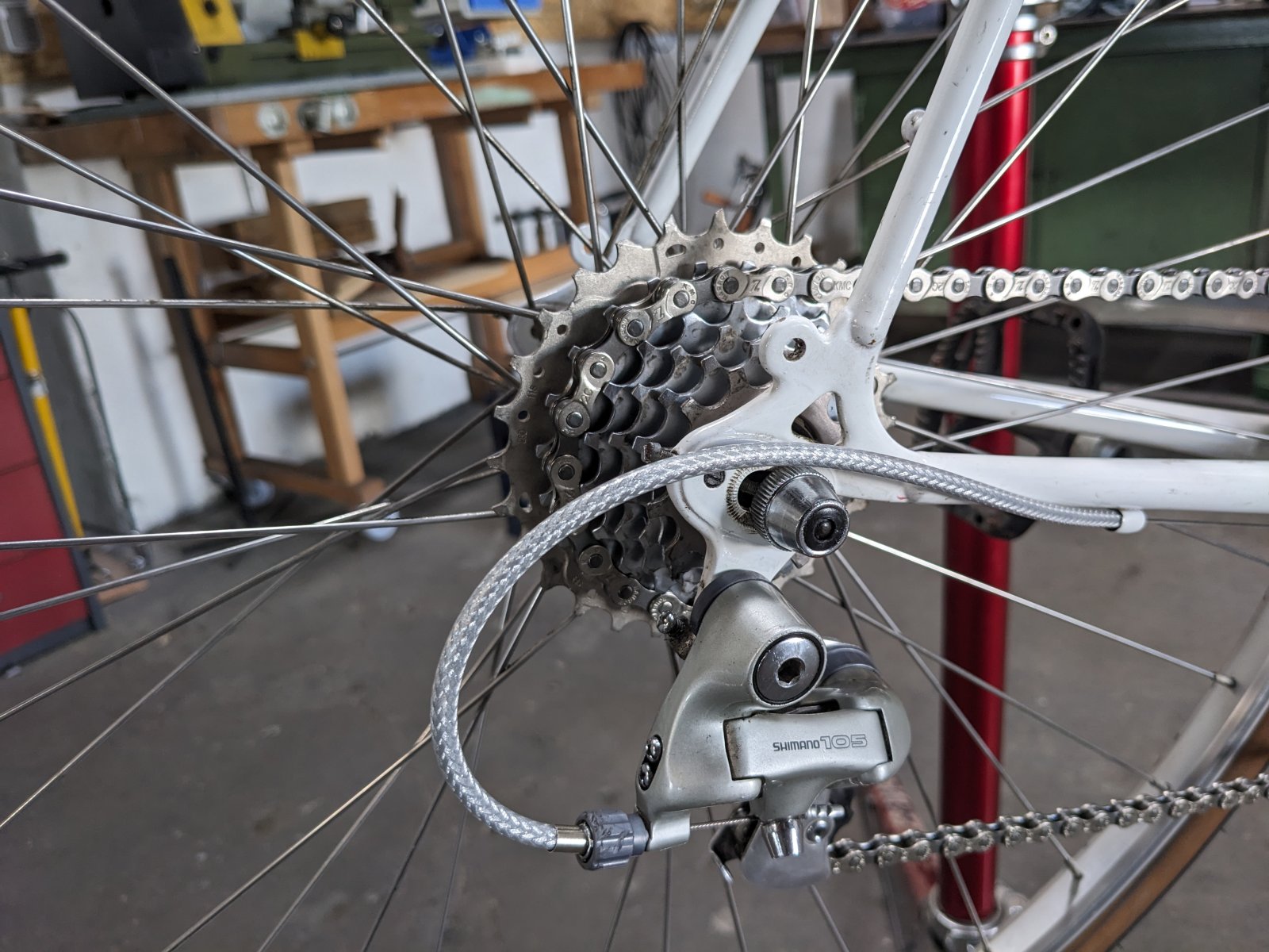

Bei der Schaltung hatte ich üble Befürchtungen - da bewegte sich Initial gar nix. Vielleicht besser so - das Schaltauge war ordentlich krumm.
Nach viel Balistol und viel Bewegung ging dann irgendwie was, aber der rechte Hebel war labbrig. Ich haben den grauen Deckel mal angeschraubt und tatsächlich war nur eine Feder ausgehakt.
Ein Sturz vermutlich?!
In der Grabbelkiste habe ich doch tatsächlich noch ein 26er oder 28er Ritzel gefunden. Weiss gar nicht, ob das 7/8/9fach ist?!
Stattdessen habe ich das Zweitkleinste rausgeworfen. Es war eh mit dem Abschlussritzel identisch, weil hier jemand eine HG-Kassette mit einem UG-Abschlussritzel gesichert hat.
Ich glaub's ja selbst kaum, aber es fährt sich total gut, bremst besser als viele meiner Räder und schaltet Like a Charme #grinsbreit#
Am teuersten war das Lenkerband ;-)

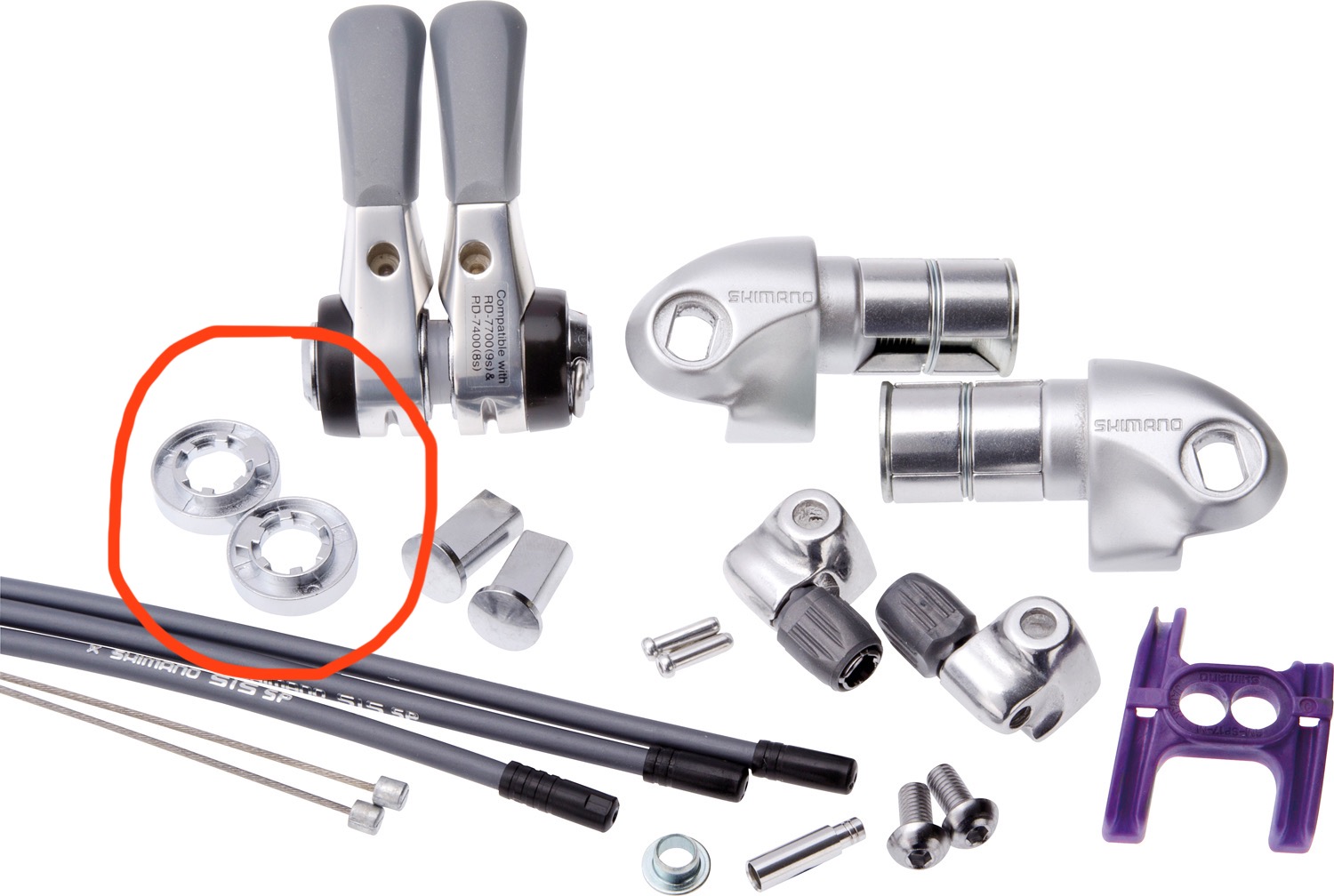

Wäre es mein Rahmen, würde ich da ne Dura Ace 7700 mit Rahmenschalthebeln verbauen. Das ist von der Optik und Funktion schwer zu toppen finde ich.
Eventuell mit einer 7410er Kurbel

Für die Dura Ace gab es ja auch Rahmenschalthebel bis 10-fach indexiert.
Ich habe auch schon mit Hasenohren und einem Huret Duopar problemlos eine 10-fach Kassette bedient.

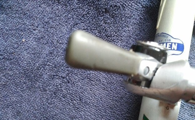

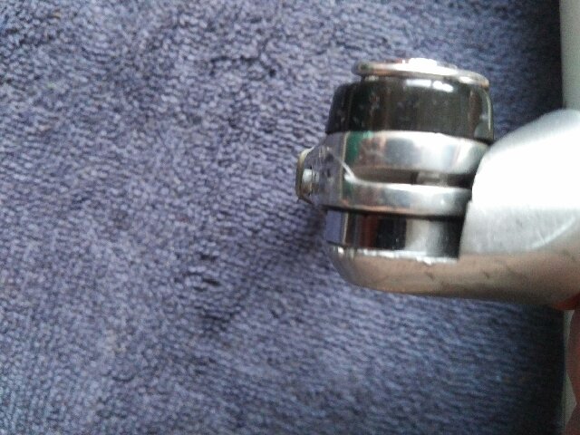

Was auch ne Möglichkeit wäre wegen der Aerosockel, Lenkerendschalthebel da dran, die sind leicht zu finden und könnten ganz gut aussehen an dem Rahmen

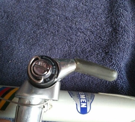

Vielleicht stehe ich gerade auf dem Schlauch: Wie montiert man die denn an dem Aerosockel so, daß der Zug in die richtige Richtung führt und sie gleichzeitig gut zu bedienen sind?
@PX200 mit etwas Bearbeitung könnten die Gegenhalter vielleicht passen. Natürlich seitenverkehrt montiert.
Edit: ich sehe gerade, die Züge sind ja innen verlegt, da wird das nix..
So wie man sie auch an den Lenkerhalter montiert...
Ich habe leider keine hier sonst würde ich mir das mal angucken.
Ich glaube aber das sollte gehen
Die Ringe Aufsetzen und die Schalthebel montieren...

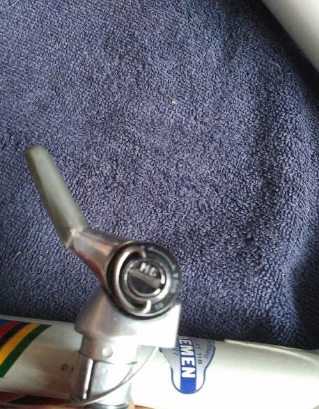

3D-Vorstellungsvermögen ist nicht ganz mein Ding. Habe also mal nebeneinanderhalten, was nicht nebeneinander gehört...
Der Ausgangspunkt sieht vielversprechend aus. Allerdings muß der Hebel, damit der Zug nach hinten läuft, schon mehr von ihm aufwickeln als bei normaler Verwendung.

Wenn ich den Hebel nun zum anderen Anschlagpunkt ziehe, müßte der Zug doch über die Führungsrille hinaus aufgewickelt werden, um weiterhin nach hinten zu laufen. Zumindest bei indexiertem Schalten sollte das unpräzise werden. => Führungsrille verlängern?
Oder habe ich da einen Denkfehler? Ansonsten finde ich die Idee nämlich durchaus interessant.

Gemacht habe ich das auch noch nicht, ich weiß aber das man die als Rahmenschalthebel nutzen kann und bei dem Sockel dachte ich passen die ganz gut aber wissen tue ich es nicht.
Aber eigentlich will er Schrembser.
Also braucht er Anschläge, die auf Sockel passen und in denen der Zug nach unten (nicht nach hinten) weggeht.
Gibt's m.W. nicht, muss man besteln. Wird eventuell kompliziert, weil da nicht unbedingt Platz ist, wo man ihn gern hätte.
