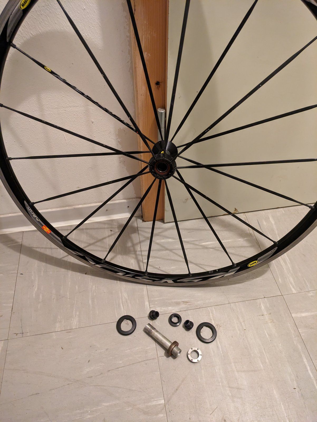

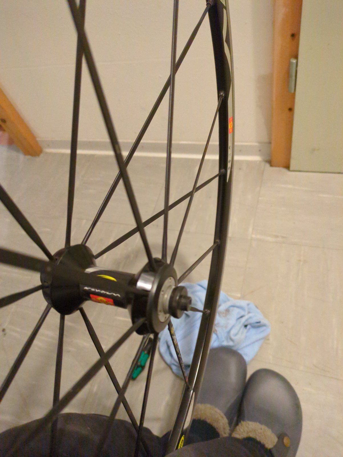

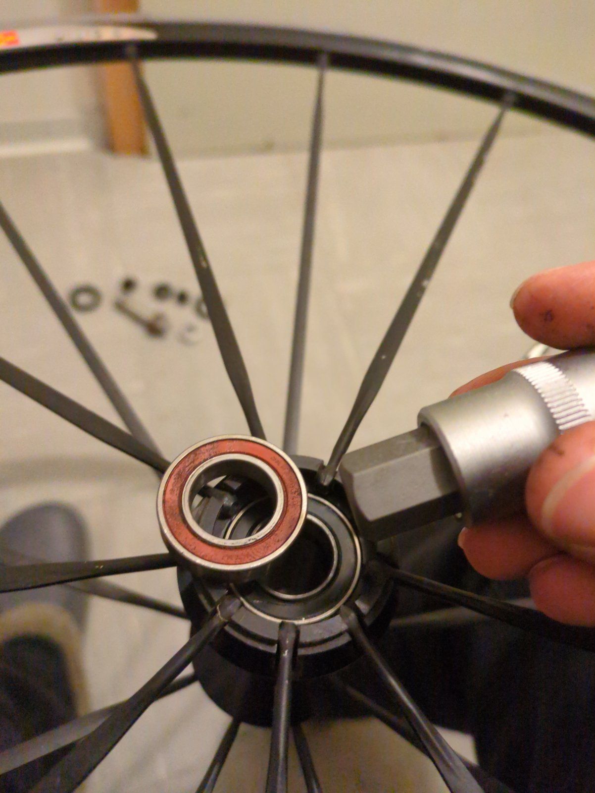

Lagertausch an einem Mavic Ksyrium SSC, an der VR-Nabe läuft ein Lager ziemlich schlecht 🙈

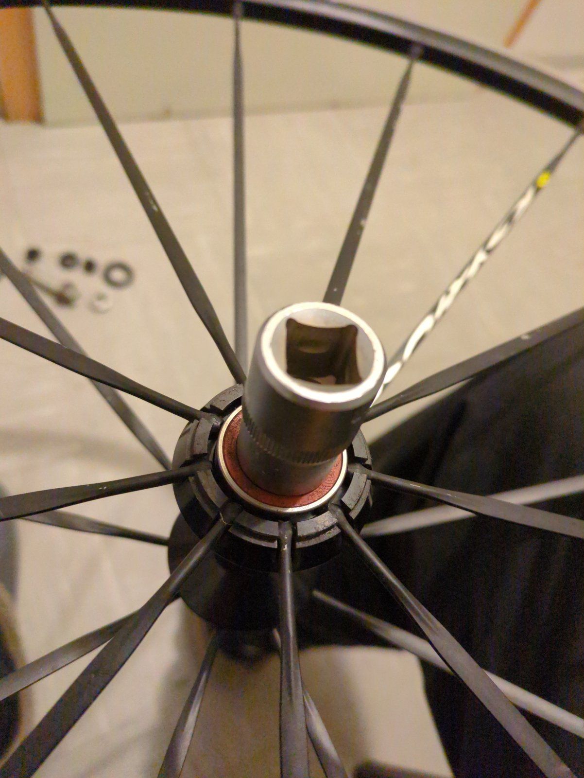

Das neue Lager mit dem alten Lager einpressen, als Führung und um nicht auf den Innenring zu schlagen 👍🏻
Und wieder fertig zusammen, sehr simpel aufgebaut 😅

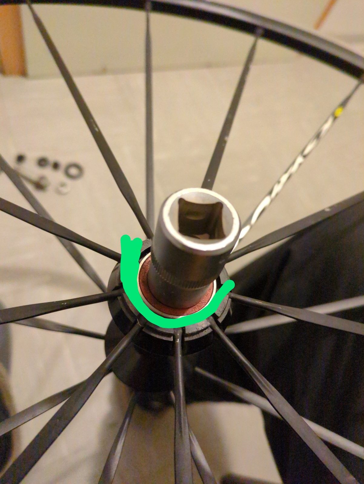

... ich hätte jetzt vermutlich eher am äußeren Rand Druck ausgeübt...

Zwischen den beiden Lagern lag zusätzlich noch eine Unterlegscheibe mit dem Außendurchmesser des Lagers.
Aber klar, besser geht es natürlich immer und eine Nuss mit passendem Außendurchmesser wäre die noch bessere Variante 👍🏻

Also ne Unterlagsscheibe mit einer Innenöffnung größer als der innere Lagerring? Ich hab ein kaputtes Lager zerlegt und verwende den äußeren Ring als Treiber
Bei mir war es neues Lager, dann die Unterlegscheibe und dann das alte Lager wo ich die Kraft drauf ausgeübt habe.
Sind alles brauchbare Möglichkeiten, hauptsache nicht auf das neue Lager kloppen 🙈😅
