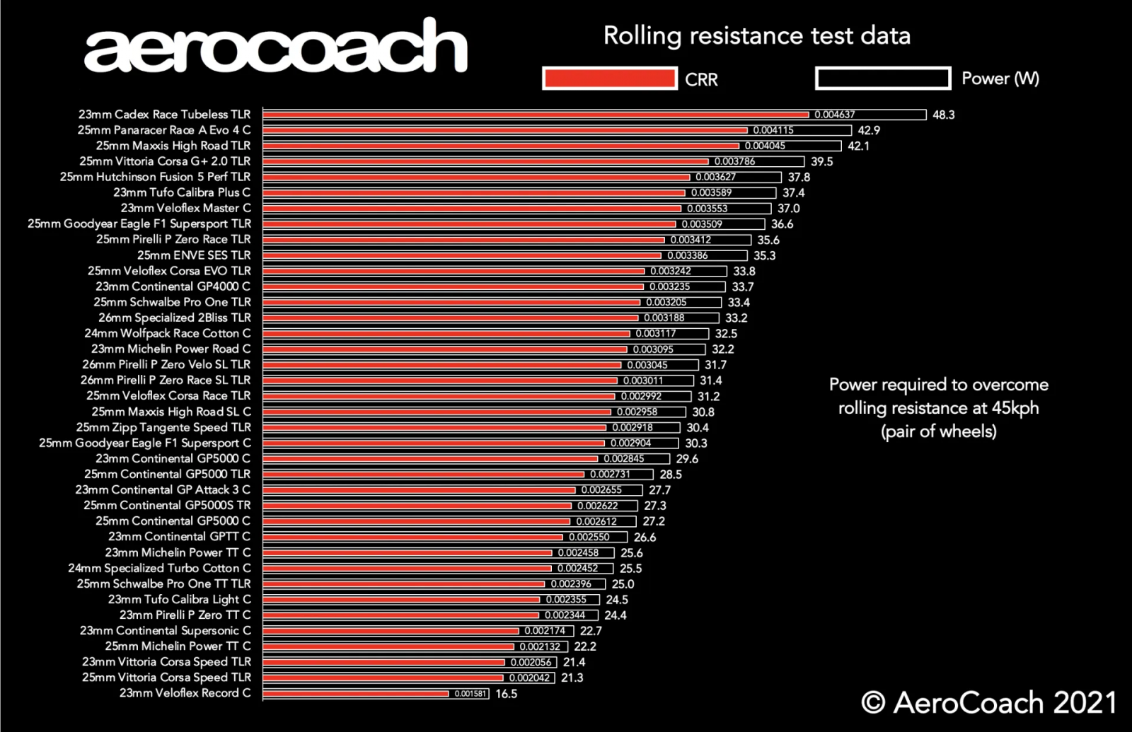

Noch ein Nachtrag zum Reifenthema:
Die Erläuterungen (neben der Messung mit Latexschläuchen) gibt es hier.
Ich bin doch immer wieder überrascht, wie sehr sich die verschiedenen Rollwiderstandsmessungen unterscheiden; teilweise sind die Unterschiede echt eklatant. Problematisch ist sicher auch, dass bei den Messungen derselbe Luftdruck für verschiedene Reifenbreiten verwendet wird (was ja wohl nicht ganz der Realität entspricht), was letztendlich ja auch einfluss auf das testergebnis hat...
