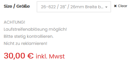

Eine Zeitlang gab es ja Probleme mit der Lauffläche der Wolfpack Baumwoll-reifen, da auf der Homepage aber kein Warnhinweis mehr zu finden ist, scheint das Problem ja behoben zu sein
Das stimmt leider nicht.
Wenn du eine Reifendimension auswählst, kommt der Hinweis. Darum wahrscheinlich auch immer noch der günstige Preis.
Ich bin da auch mal darauf reingefallen.
Nicht gerade gut gelöst von Wolfpack und auch ziemlich ärgerlich für den ders kauft. Eigentlich bin ich der Ansicht, dass so ein Produkt aus dem Shop genommen werden müsste, bis eine gewisse Qualität gewährleistet ist. So eine sich ablösende Lauffläche ist ja nicht gerade ungefährlich.
