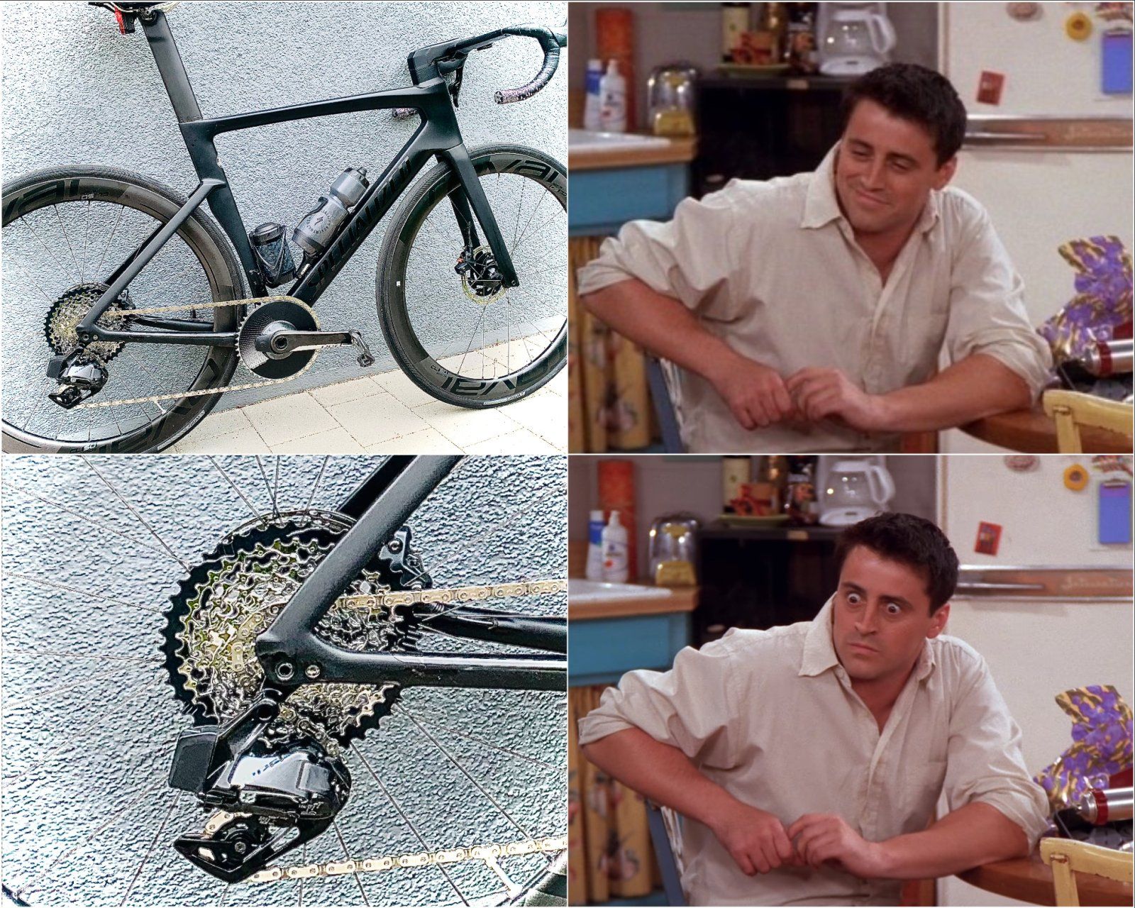

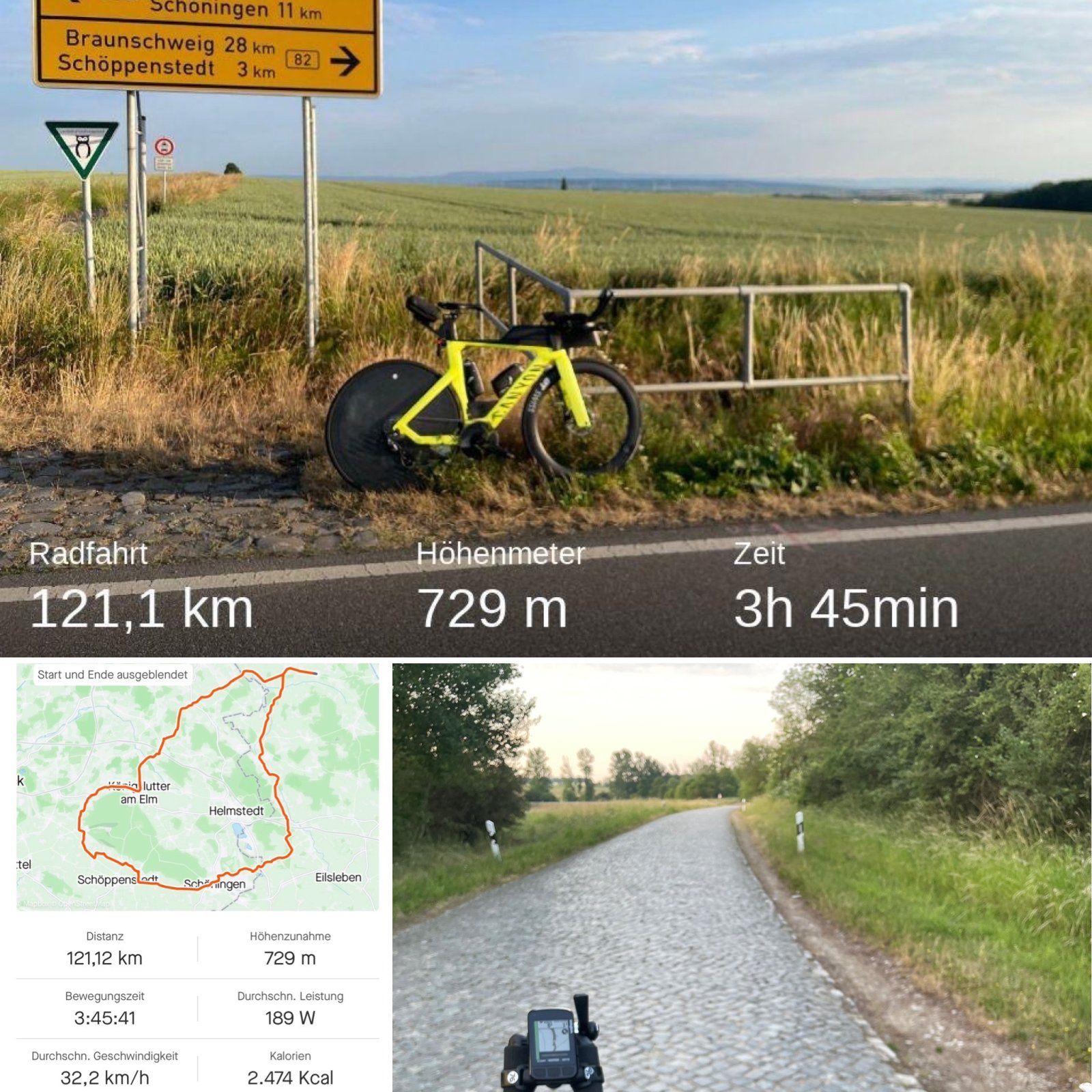

Fazit nach ca. 15 Fahrten mit Steigungen um 18%: Tip Top, den letzten Gang (44) brauchte ich bisher noch nie, daher werde ich vorn ein 48er testen.
Einfach-Schaltungen mit Bergübersetzung haben ja unter anderem den Nachteil, dass das Rad damit furchtbar aussieht.
Deshalb würde ich an deiner Stelle kein größeres Blatt montieren, sondern eine Kassette mit kleineren Ritzeln.
Das spart auch Gewicht.
Die Sehgewohnheiten ändern sich, ich persönlich finde so kleine Maiskolben als Ritzelpaket und dazu mehr als ein Kettenblatt und Umwerfer ziemlich altbacken
Ich fahre 1x 12 an meinem Stadtrad und finde da schon die Abstufung bescheiden auf den paar km zur Arbeit. Wenn ich damit in der Gruppe fahren würde, würde ich andauernd zwischen die Gänge fallen und hätte eine zu hohe oder niedrige Trittfrequenz.
Das funktioniert wenn man alleine unterwegs ist und die Geschwindigkeit an den Gang anpassen kann, aber leidig wenn der Gang für die gesetzte Geschwindigkeit z.B . in der Gruppe passen soll.
P.S. daher ist 3t mit diesem Ansatz auch recht schnell im Peloton gescheitert ...
P.S. daher ist 3t mit diesem Ansatz auch recht schnell im Peleton gescheitert ...

Ich finde es optisch gar nicht furchtbar, aber ja, sieht weniger klassisch aus. Ich sehe mich noch in der Erprobungsphase, was die ideale Kombi aus KB und Ritzeln angeht. Bin aber bisher positiv überrascht, wie gut es funktioniert. Wie "sickgirl" richtig schrieb, kann man auch die eigene Trittfrequenz variieren, ist auch mal ganz spannend...
Ich hab die 1. Saison mit der einfachen Kurbel auf dem Schnellfahrrad hinter mir. 50-30 ist mein leichter Hügelgang. Steigungen mit 6% alles machbar und mehr haben wir auch nicht im Harzvorland.
