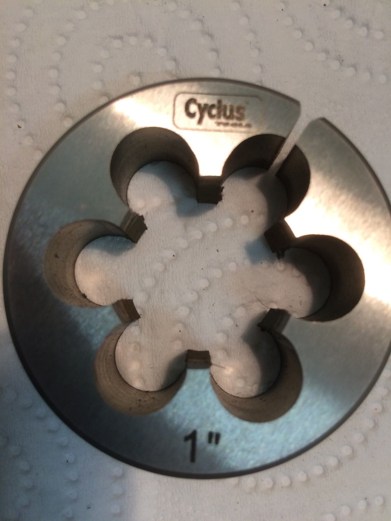

Bei Cyclus einen Gewindeschneider 1" geordert.

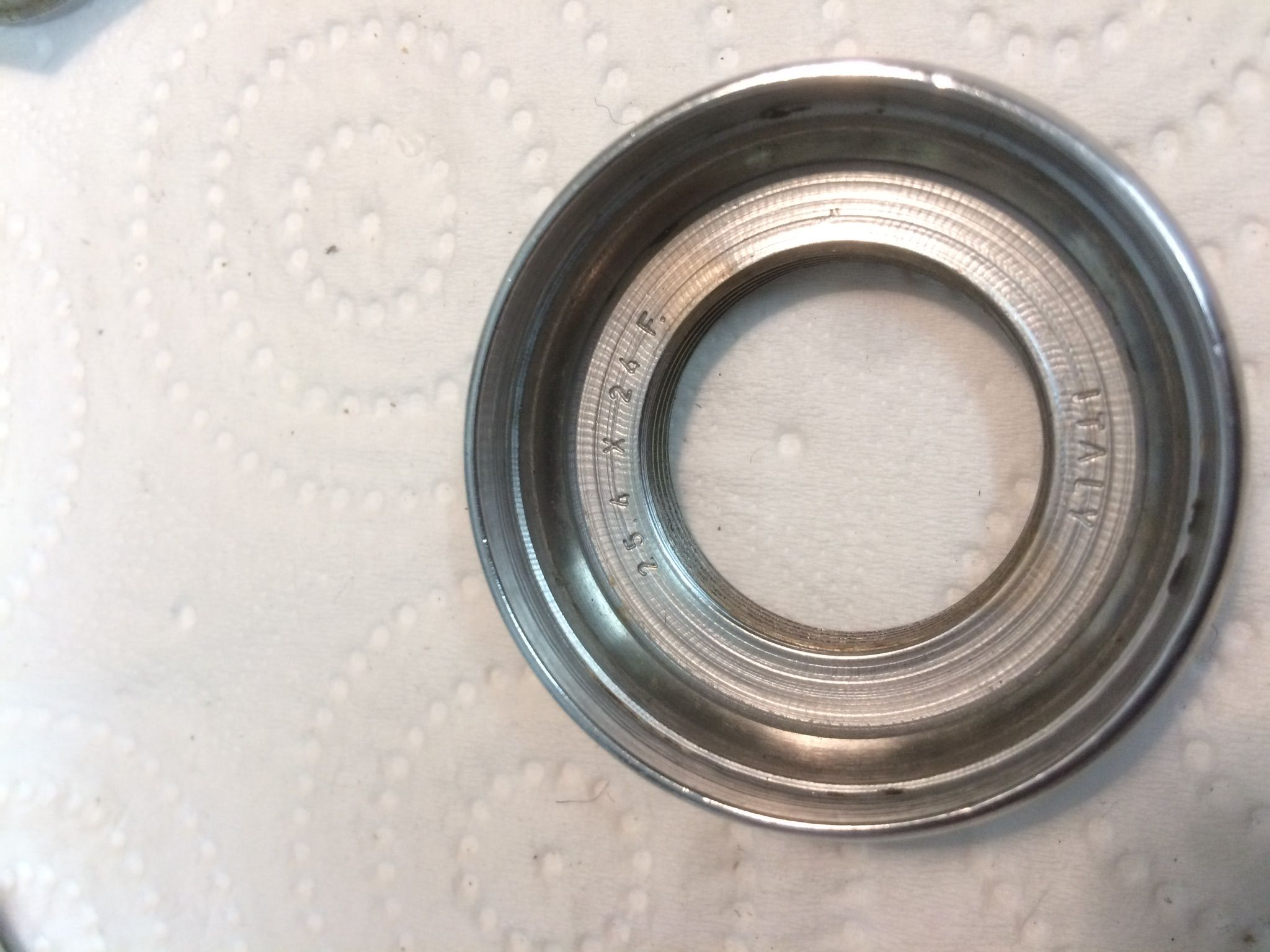

Siehe da der paßt reibungslos, eigentlich mit Spiel auf das Gabelgewinde. Allerdings ist die Steigung nicht erkennbar. Sollte aber wohl dann ISO sein oder :confused: Also nochmal in den Beständen geschaut und den Steuersatz kontrolliert. Siehe da, der Steuersatz vom Rad ist ein ITA Satz! Auch der paßt die Oberschale leicht auf das Gabelgewinde. Auch hier Spiel genug im Gewinde so daß er etwas kippt.
Was ist das jetzt für ein Gewinde? Einfach ausgenudelt? BSA habe ich keinen Steuersatz da also kann das nicht kontrollieren.
Laut dieser Tabelle sind ISO und ITA obenrum gleich - was wohl zu einem ausgenudelten Gewinde deuten würde. :(
€: Moment. Auf dem Ring steht "25,4 * 24F” - wofür steht da was? 25,4 ist die Steigung von frz. Steuersätzen, 24 die von ISO …:confused:
€2: Angenommen der Steuersatz war ITA und somit steigungsgleich mit ISO: ein ISO-Steuersatz nudelt tendenziell auf einer FRA-Gabel, wegen der anderen Steigung und dem anderen Innendurchmesser des Schaftes. Du bist sicher dass FRA nicht hält auf der Gabel?
Imho ist 25,4 der Durchmesser also 1", was ja einer der Standarddurchmesser für Gabelrohre ist. Die 24 müßten tpi sein, also "Thread per Inch". Wo waren noch unsere Ingenieure? :eek: Bei den FRA Steuersätze steht da 25,4x1, was mWn die metrische Notation ist, also 25,4 mm Durchmesser 1mm Steigung. Schau mal nach den FRA Maßen bei der Tabelle, die Du verlinkt hast.
Okay, hab ich gerade auch gesehen. Dann vergiss Edit 1 und 2 ;)
Italienische Steuersätze lassen sich zwar wegen der gleichen Steigung problemlos auf ein BSA-/bzw. ISO-Gewinde aufschrauben, "klappern" aber dabei wegen des abweichenden Flankenwinkels (= es fehlt sozusagen Material an der Gewinde"schnecke") des italienischen Gewindes (wie in der Tabelle erwähnt, die übrigens ursprünglich von Sheldon Brown stammt ...) immer etwas - das ist vor allem im rein technischen Sinne nicht so schön, funktioniert dennoch bei ordentlicher Konterung problemlos.
Danke das bringt mich weiter, obwohl das Leben auch einfacher seien könnte :D Einen SR in Alu sollte ich dann aber besser nicht verwenden. Auf Dauer dürfte das Alu-Gewinde dabei leiden. Dann sollte ich also wohl mal nach einem NR Steuersatz mit BSA Gewinde Ausschau halten. Dann wird ein ITA bei mir frei :rolleyes:

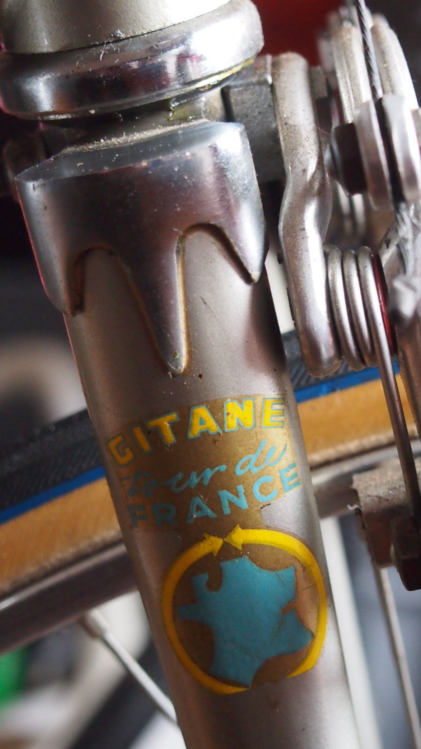

...an alle Gitane Experten hier einige Fragen zu meinem Gitane aus Ende der 60er Jahre.
ich habe recherchiert und bin mir aber nicht sicher,ob der Merkmale,ob es sich um ein Modell von 1967 handelt ,
hier mal einige Bilder von den Markern am Rad,die eine Zuordnung erleichtern sollten...
..es ist ein Gitane Service Course Super Corsa ...das ist laut der decals sicher,aber welches Baujahr wäre mir sehr wichtig,herauszufinden.

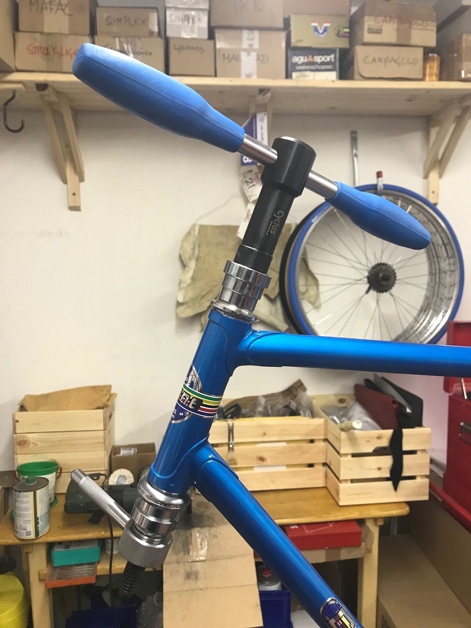

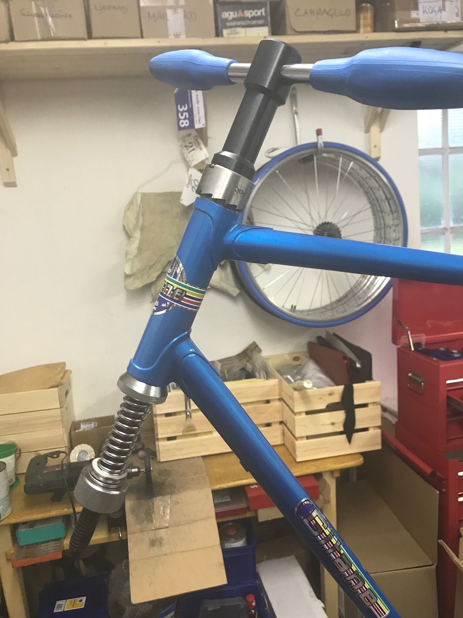

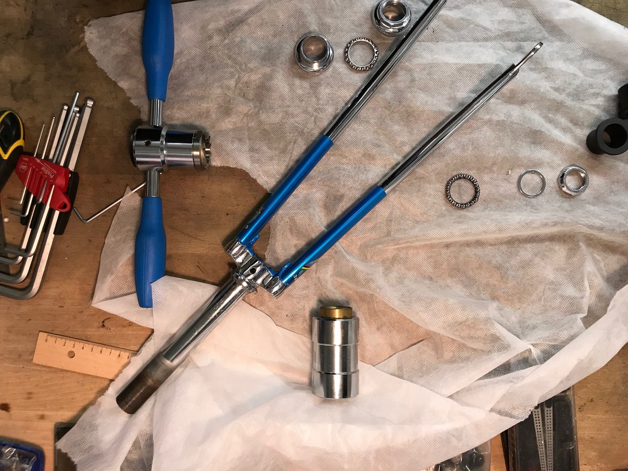

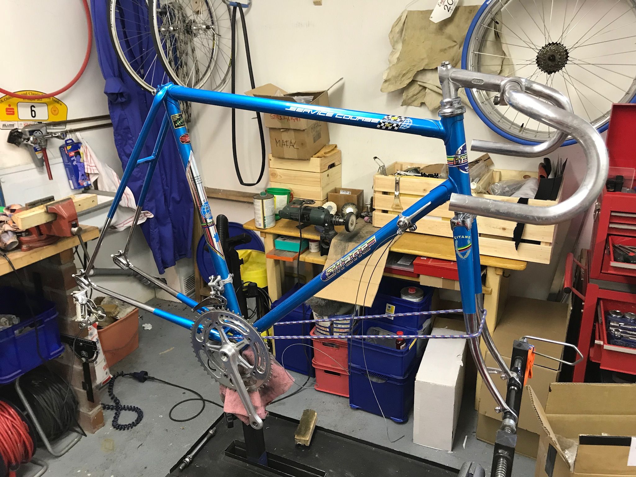

Velochiao hat nach langer Wartezeit meinen Gitane Rahmen geschickt. Wieder in super Qualität, die alles Warten gerechtfertigt erscheinen läßt. Also gleich angefangen wieder ein Rad draus zu machen.
Gabel vorbereiten
Steuerrohrsitze glätten und Steuersatz einpressen

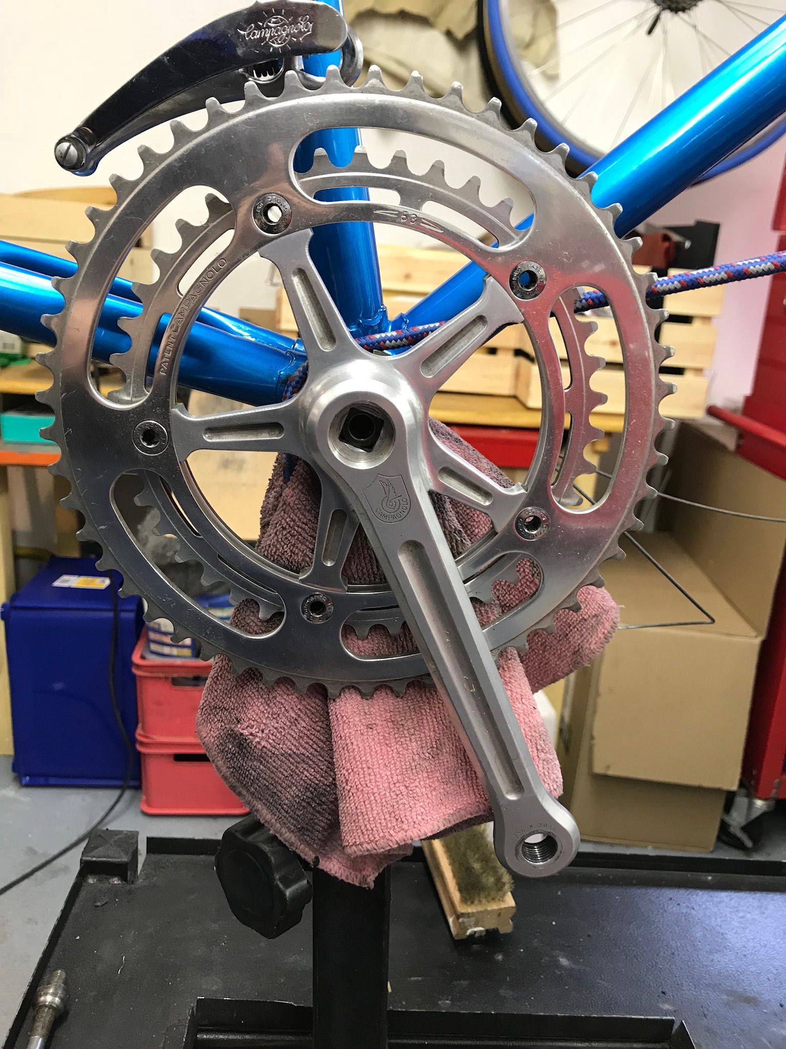

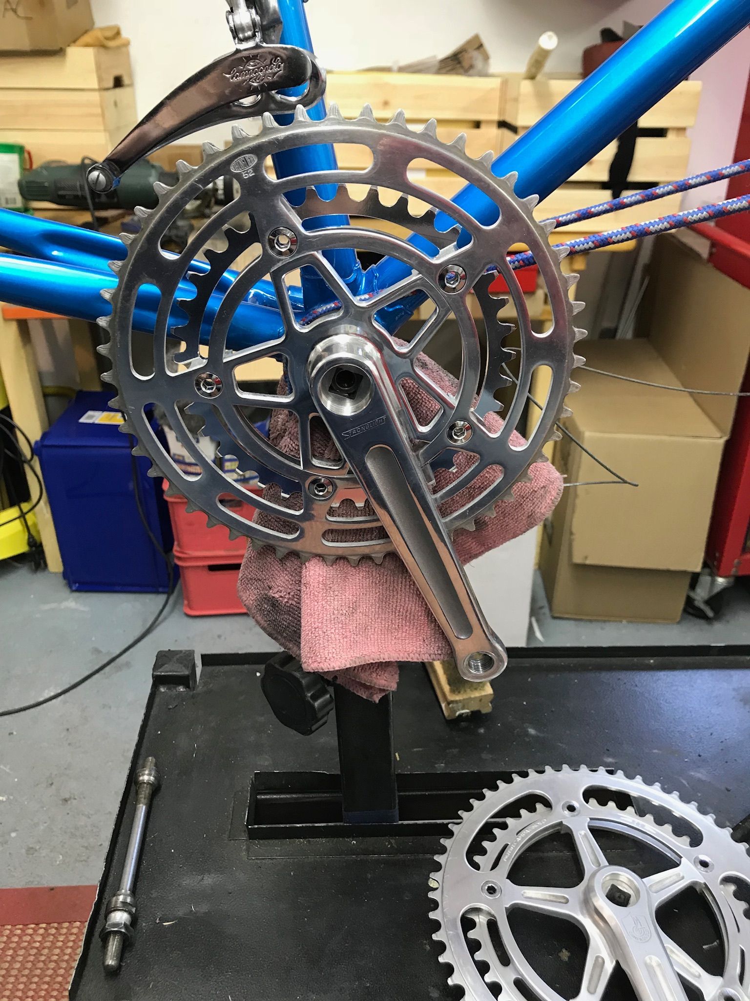

Das Super Corsa ist es ja Full Campa. Aber welche Kubel soll ich jetzt nehmen? Mit SL93 und Mafacs gab es das nämlich auch.
So?
Oder so?
Schon fast Fahrrad...
Gabel vorbereiten
So?
Oder so?
So in dem Montagezustand schwer zu sagen, aber so was ich da sehe gefällt mir die Campa besser :)
