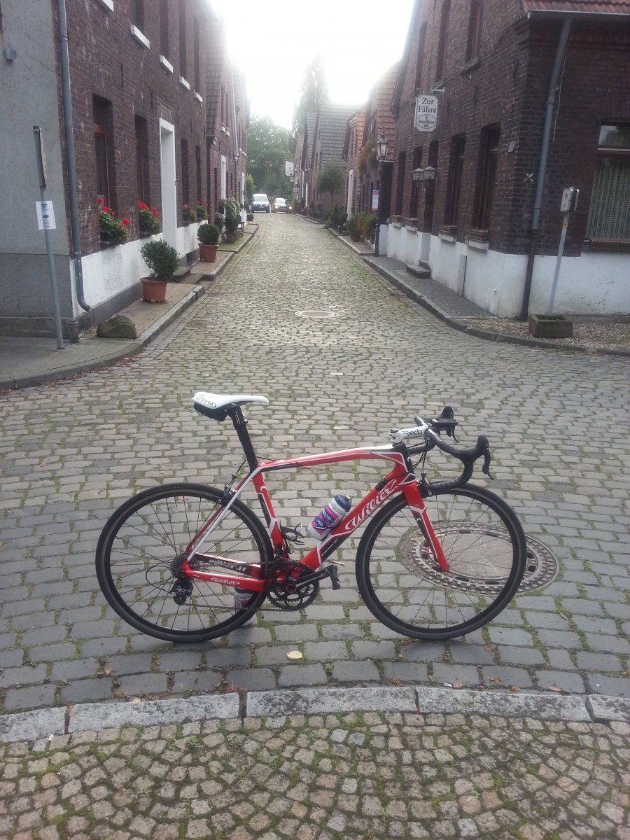

Naja, das mit dem Stütze kappen hat sich ja nun schon geklärt, geht aufgrund der speziellen Form nicht mehr. Die Spacer kann man auffüllen, falls die ISP zu kurz abgelängt wurde oder eben das Sitzrohr zu kurz ist. Die Spacer liegen bei. Die Railauflage für den Sattel liegt bei mir ca.12mm über dem Ende der ISP (Bauhöhe Stubby, um es ganz genau zu ermitteln müsste ich das Stubby abbauen) , dazu käme halt noch die Höhe deines Sattels. Züge klappern nicht, da sie diagonal durchs Unterrohr laufen, alles ist herrlich leichtgängig. Lack ist bis jetzt i.O. , lediglich ein kleiner Rechtschreibfehler ist auf den Sitzstreben. Ansonsten ist die Kiste bocksteif und fährt sich echt Klasse...

Etwas weiter oben ist ein Foto. Ist Gr.L und geschrieben steht dazu auch was. Ich bin minimal größer als du und fahre gerne sportlich Langstrecken. Alles klar?
