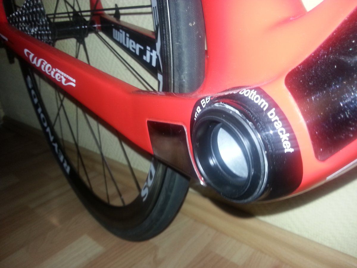

hat jemand ein Wilier Cento 1 mit einer Campakurbel und irgendwelche Probleme mit dem Tretlager bzw Tretlagerspiel?
Frage deswegen weil ich in jedem Cento 1 Rahmen Probleme habe die Kurbel zu montieren.Mit einer Wellenscheibe so wie es sein sollte funktioniert es nie,ich muss immer mit Unterliegscheiben auffüttern bis die Kurbel kein spiel mehr hat.Aber nach und nach entwickelt sich immer wieder spiel.Das kann doch nicht normal sein.Hat jemand irgendwelche Erfahrungen oder Ratschläge was ich da falsch mache?
Hast Du die Klammer auf der rechten Seite eingesteckt ?
Hatte ich beim ersten Cento gemacht und trotzdem entwickelte sich spiel.Beim zweiten Cento hatte ich die Klammer erst nachträglich montiert.Die meisten Händler und Mechaniker sagten mir die Klammer ist nur zum sichern der Kurbel damit sie nicht herausfällt bei der Montage.Hatte auch in anderen Rahmen mit Lagerschalen diese Klammer nie montiert und die Kurbel saß dort immer Bombenfest.@rod munch: Fährst du ein Cento mit Campakurbel?Und wenn was hast du dort unterlegt?

Also die Klammer sollte schon montiert sein. Sie fixiert den rechten Teil der UT-Welle. So ist gewährleistet, das sich die Kettenblätter immer an der selben Position zur Rahmenmitte befinden und die Kettenlinie gleich bleibt. Die Toleranzen der Gehäusebreite werden dann auf der linken Seite mit der vorgespannten Wellenscheibe ausgeglichen. Fehlt die Fixierung rechts, kann die Welle auch nach rechts wandern.
Ohne Klammer wird man das Ganze nur fest einbauen können, wenn die Breite des Tretlagergehäuses an der oberen Grenze der Toleranz liegt.
An deiner Stelle würde ich mir eine neue Wellenscheibe besorgen (die alte dürfte hinüber sein) und alles nochmal neu mit Klammer und ohne zusätzliche Unterlegscheibe zusammenbauen.
Falls das Tretlagergehäuse außerhalb der Spezifikationen liegt, was man ja nachmessen kann, würde ich den Rahmen reklamieren.

Ja genau Campa SRM.Habe es eben mit Wellenscheibe links und Klammer rechts montiert.Erstmal fest.Nach einer lockeren Runde kann ich wenn ich den Kurbelarm auf 12 Uhr drehe schon wieder leichtes spiel feststellen.Ich würde jetzt wieder etwas unterfüttern bis das Spiel weg ist.Vielleicht auch eine Wellenscheibe auf der rechten Seite?Mich nervt das ohne ende.

So, nochmal ich. Unterfüttern mit Wellenscheibe rechts auf gar keinen Fall, rechts muß fest (Klammer). Überprüfe in ausgebautem Zustand, ob der äußere Ring eines der beiden Kugellager axiales Spiel hat. Wenn ja, sind die hin. Das das Tretlagergehäuse mit den integrierten Lagerschalen nicht den Spezifikationen entspricht, halte ich für eher unwahrscheinlich, da ja für und mit Campa entwickelt. Außerdem bekommst du ja, wie du schreibst, die Kurbel erstmal fest. Ach so, Hirthverzahnung montierst du ohne Fett mit 42-60 Nm der Inbusschraube ?
Ja habe ohne Fett montiert und mega festgezogen.Ich kann auch gegen die Linke Kurbel drücken und sie ca 2mm zur rechten Seite drücken bis die rechte Kurbel an die Klammer stößt.Ich vermute daher wieder das das Tretlager zu schmal ist.
