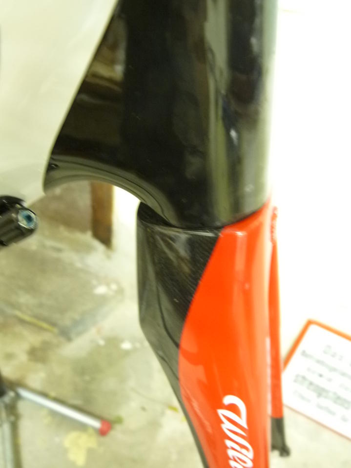

Halte gerade die selbige und wie auch richtig erkannt ,wunderschöne Gabel
in meinen Hände (heute in Post)
aber der Wehmutstropfen kommt jetzt, mußte feststellen das sie an der Gabelkrone eine eher Quadratische Form hat aber unser Izo Steuerrohr Rund ist! sieht einfach unelegant aus (Fotos Folgen noch)
Das Runde muß nicht unbedingt in das Eckige. H.
P.S. Ja ist auch auf demFotos zusehen, sehe ich gerade, Jetzt habe ich mir mal auf Jutuub ein Video angeschaut und sah das beim Cento
das Steuerrohr oben rund u. Unten eckig verläuft.
Mistalteverdammte, hinterher ist man immer schlauer, hat jemand Interesse an einer Gabel?
AW: Wilier Forum. Alles rund ums Wilier - Teil 2
Das meine ich..) bescheuert sieht'aus oder, außerdem ist die Carbon Optik verschieden. Aber bei Ebay gibt es schon die nächste Gabel, sogar in Weiß und Izoard Vollkohle.
