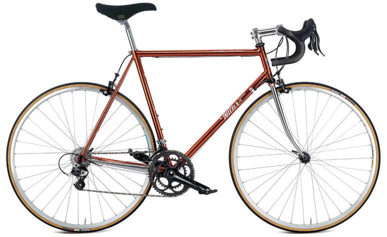

dann meinst Du den Prachthirsch hier, den ich absolut eleganski finde:
ca. 1.700Ois für den Rahmen incl. Gabel...

und der Wilier-Versand hat zufällig gleich dies passende Leibchen dazu:
