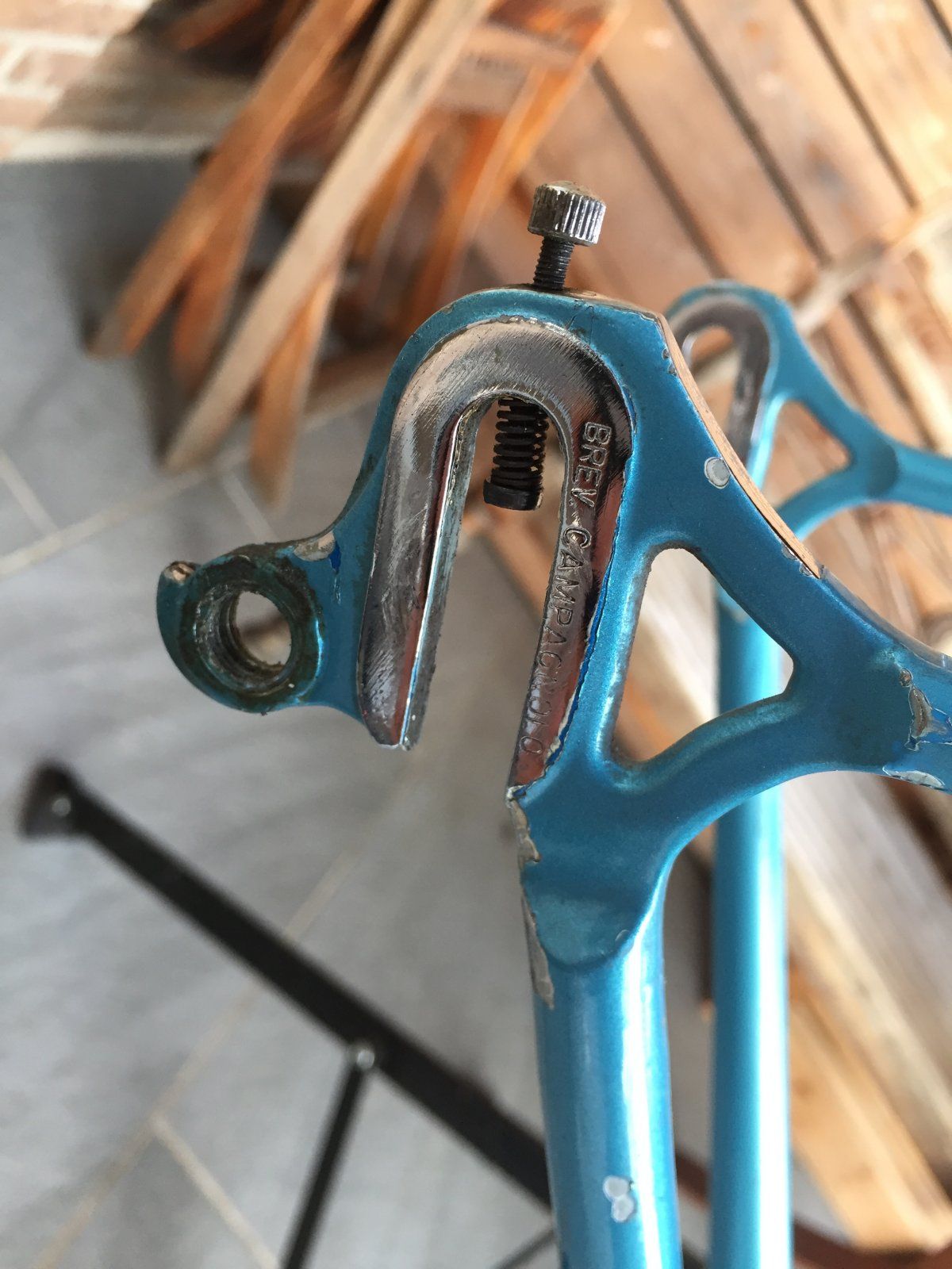

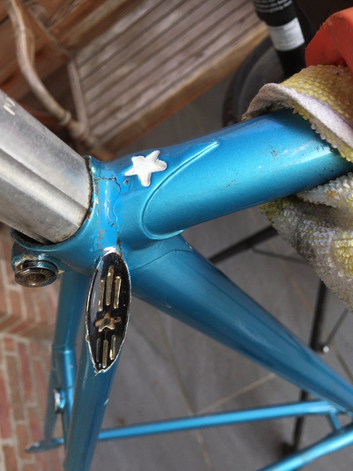

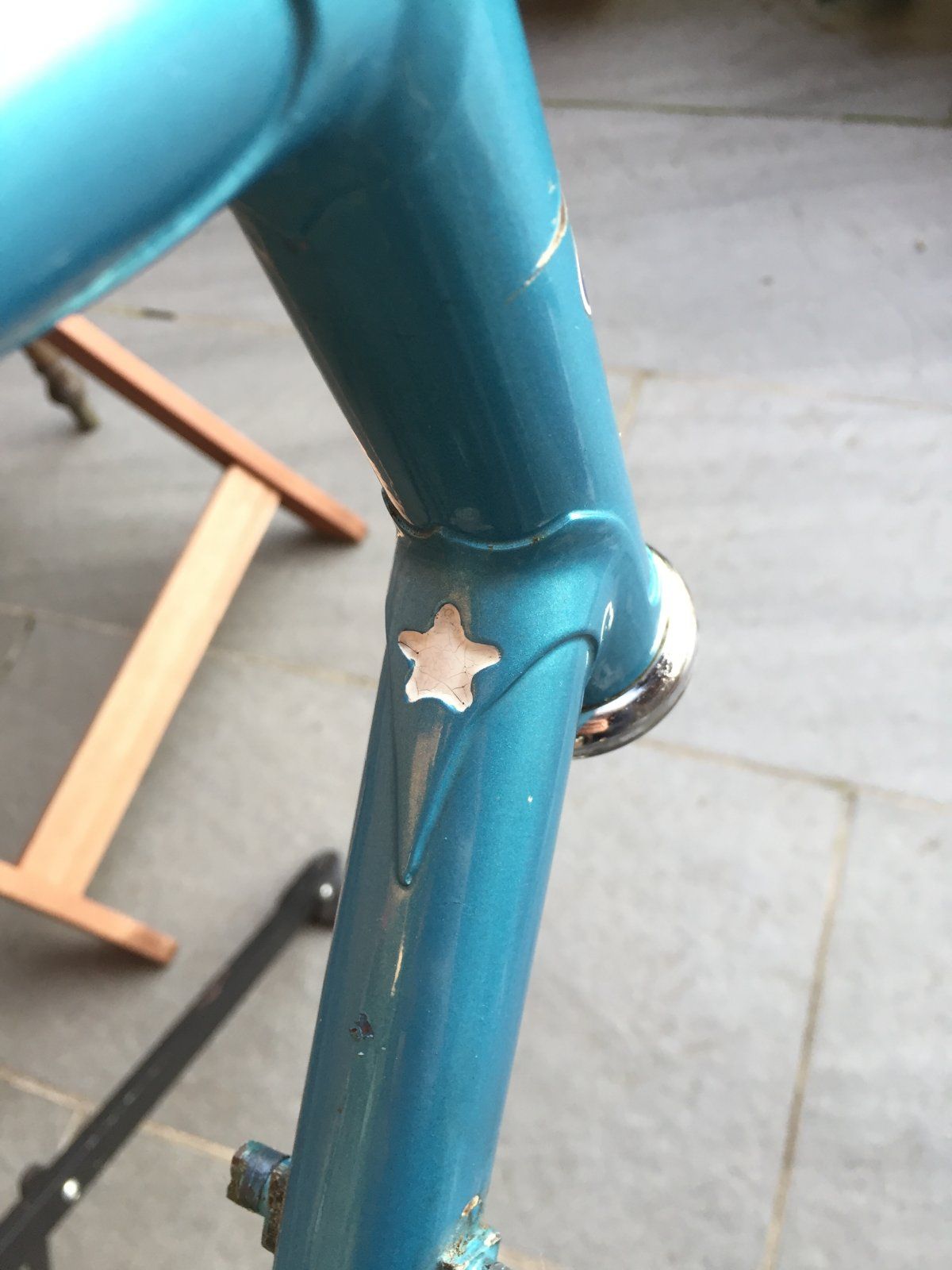

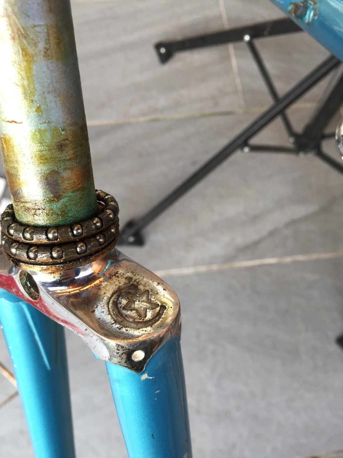

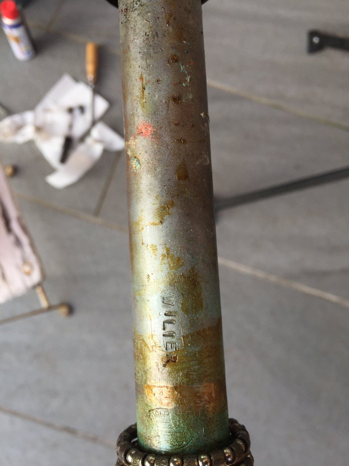

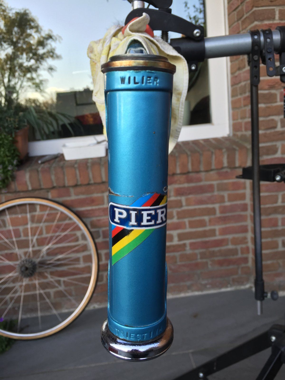

Dank hinweis von @PX200 hab ich mir was neues zugelegt, und bräuchte hilfe bei der Identifizierung des Rahmens. Es handelt sich ziemlich sicher um ein Wilier, Steuerrohr und Gabelschaft haben Wilier Prägungen:
Nur hat der Rahmen ansonsten nur sehr Wilier-untypische details. Der Gabelkopf hat einen Stern mit "C" pantografiert, Steuerrohrmuffen und Strebenspiegel auch Sterne. Sterne hab ich nach recherche bei keinem Wilier finden können, und ein "C" sowieso nicht.
Decals waren keine drauß, Umrisse sind auch nicht zu erkennen. Der Lack scheint original und komplett unterverchromt zu sein. Keine Rahmennummer.
Hat Wilier für andere Marken gefertig? Der Rahmen sieht für mich wie mitte 70er aus, ich hatte immer den Eindruck dass Wilier da noch eine eher kleine Marke war, wäre doch unwahrscheinlich dass sie dann für andere Marken in Auftrag gelötet hätten.
Hat irgendwer ne Idee?
Anhang anzeigen 856351 Anhang anzeigen 856352
Anhang anzeigen 856353Anhang anzeigen 856354Anhang anzeigen 856355Anhang anzeigen 856356Anhang anzeigen 856357
Geh doch mal ins Gravurenbingo, vll Gab es C mit Stern schon. Wer hier jetzt für wen hergestellt hat ist meineserachtens erstmal nicht ersichtlich.
das hier soll von VINER sein, sieht doch deinem sehr ähnlich
Aber was Viner mit Wilier zu tun hat oder umgekehrt und was das C mit Stern soll, das musst du wohl noch weiter recherchieren.

Der rahmenbauer heißt vittorio malagnini oder vetta. Er hat für chesini und wilier die top Rahmen gebaut. Bei diesem Rad wurden Teile vermischt. Die c gabelgravur steht für chesini und deutet auf das Jahr 1977 hin. Die Zugführung unter dem Tretlager ebenfalls.
Der rahmenbauer heißt vittorio malagnini. Er hat für chesini und wilier die top Rahmen gebaut. Bei diesem Rad wurden Teile vermischt. Die c gabelgravur steht für chesini und deutet auf das Jahr 1977 hin. Die Zugführung unter dem Tretlager ebenfalls.

Da der Lack original zu sein scheint bleibt der auch, aber ohne Decals finde ich es zu nackt. Chesini passt denk ich besser, sind ja eindeutig die dominierenden Details. Du hast in einem anderen Chesini thread ein sehr ähnliches Chesini gezeigt, ich denke also mein Rahmen entspricht am ehesten einem Chesini super special corsa, oder? Was für Decals gehören da dran?
Hat Wilier auch einfachere Rahmen vertrieben bzw hat jemand zu diesem "tipo la triestina" irgendwelche Infos?
Den Steuerrohr Aufkleber gibt es auch im Netz als Decal aber gesehen hab ich noch kein Rad.
Rahmen ist Columbus Zeta. Im Netz hab ich ein weiteres, ähnliches mit diesem Rohr gefunden.
Es schwirren ja wohl auch einige gefälschte Rahmen rum aber dafür war es definitiv zu billig.😅
