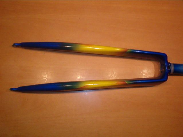

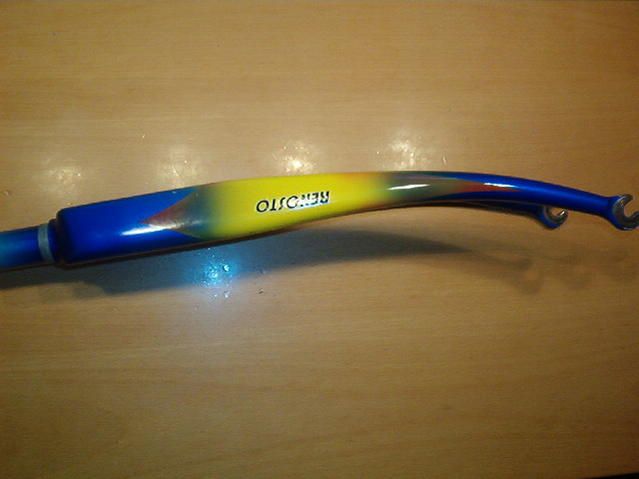

So,wie versprochen hier die Gabel.
Ich wußte doch das ich so ein Dekor schon mal gesehen habe.:)
Schaftlänge 210 ist rel. lang,kannst du mit bisschen Glück Ahead montieren.
Oder nachschneiden.
Gewinde 40
Stahl
Der Schriftzug ist unter dem Lack,müßte man dann überkleben.

AW: Wilier Stahlrahmen
Hi,
die Gabel an sich könnte farblich sehr gut passen aber, wenn ich die Gbael kürzen würde bliebe kein Gewinde mehr übrig. Ich brauche eine Schaftlänge von 170mm und möchte einen wie im Bild gezeigten klassischen Vorbau verwenden, hab aber leider keine möglichkeit das Gewinde nach zuschneiden.
[URL=http://fotos.rennrad-news.de/photos/view/30463][/URL]
Such eine gute Werkstatt auf, die ein Schneideisen hat. Ich hab im Sommer auch eine Gebal nachschneiden lassen (die war auch zu lang und es musste auch ein Stück Gewinde neu geschnitten werden). In meiner kleinen Provinznachbarstadt ging das erstaunlicherweise problemlos, als ich sowas vor ein paar Jahren in der Metropole Chemnitz versuchte, hat man mir überall unverrichteter Dinge die Tür gewiesen.

So mit der Gabel ist im Moment auf Eis gelegt da ich noch ein anderes Eisen im Feuer hab.
Hätte auch nen Händler bei mir in der Umgebung der mir das Gewinde nachschneiden würde.

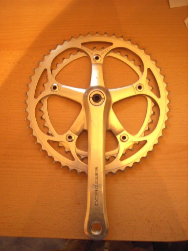

Als Kurbel möchte ich eine Shimano 600 FC-6207 verwenden.
Der Schauff Rahmen aus dem ich die Kurbel habe hat leider BSA Gewinde.
Die Achsbreite von diesem Lager beträgt 115,5 mm.
Diese Kurbel ist 80er Jahre. An Rädern im 1984er Katalog ist die schon montiert. Gabs bis zu, Erscheinen der 6400 (600 Ultegra) um 1989.
Aber obwohl die Kurbel eigentlich epochengemäß nicht an diesen Rahmen passt, ist es doch ein schönes Stück.
Wenn du die O-Welle hast, warum baust du sie dann nicht ein? Wenn du sie nicht hast, warum besorxtu nicht einfach eine in 115 mm (JIS-Vierkant)?

Danke für deine Mühe.
Komm grad aus dem Keller. Nachdem mich Bonanzero drauf gebracht hat hab ich die 115er Achse aus dem Shimano Lager mal in die Superb Lagerschalen eingebaut und die Kurbel montiert. Und siehe da, der Abstand zur Strebe passt.
