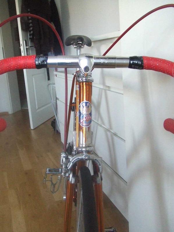

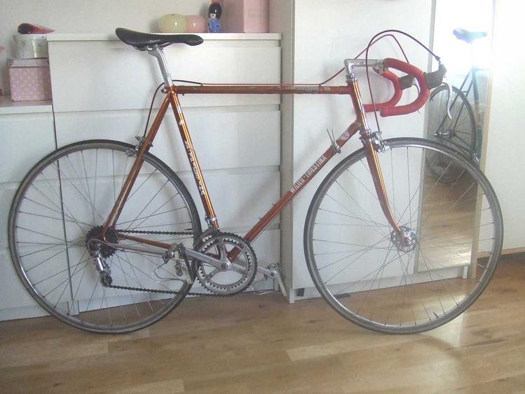

Hallo zusammen
habe auch ein Willier bei mir und habe nicht viel Ahnung von der Marke.
Um welches Modell handeltes sich wohl hier?
Auf dem Rahmen steht das Baujahr 1977. Komplett ausgestattet mit Record-Gruppe sowie Weinmann Bremsen

AW: Wilier Stahlrahmen
He, schönes Rad. Aber ie Kurbel ist Gran Sport, nicht Record. Macht aber nix. Der Flitzer ist sehr schön, nur das Lenkerband und der Sattel passen da nicht nan.
Stimmt, aber nur in Wagenfarbe.
Welchen Durchmesser hat das Steuerrohr?
1 Zoll. Hab bi E-bay was im Auge mit hoffe ich passender Schaftlänge.
