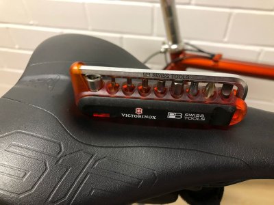

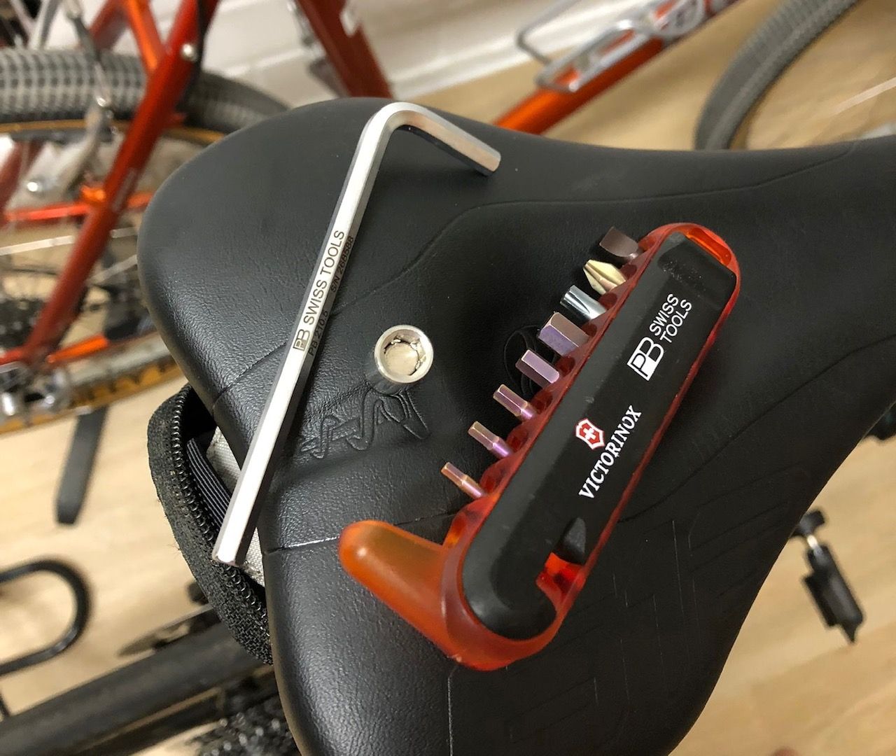

Ich habe lieber ein Tool dabei und habe vor ein paar Jahren dieses Victorinox Tool günstig erworben.
Und das Teil habe ich auch noch dabei:
Lezyne Multi Pliers
Ich helfe anderen in der Not auch gerne auf der Ausfahrt.
