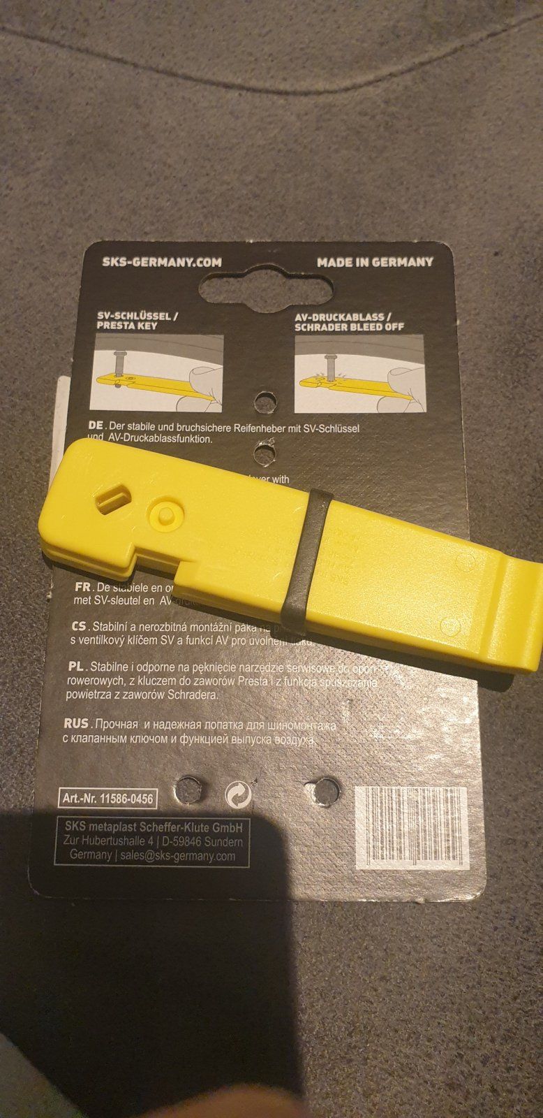

Was mir fehlt ist die Schlüsselweite um Ventileinsätze wieder anzuziehen. Mit meiner Aufschraubpumpe ziehe ich zu oft beim Losschrauben das Ventil raus in letzter Zeit.
Falls du Tubeless fährst, wären die MUC-Off Ventile eventuell eine Alternative. Da gibt es ein Ventileinsatz-Tool, welches man als Abdeckkappe verwenden kann. (Ich weiß, gegen die Regeln 🤪) Ventile

In meiner ziemlich kleinen Satteltasche ist immer noch Platz für den Schwalbe Ventilschlüssel aus Metall:https://www.bike-discount.de/de/schwalbe-ventilschluessel-av/sv
