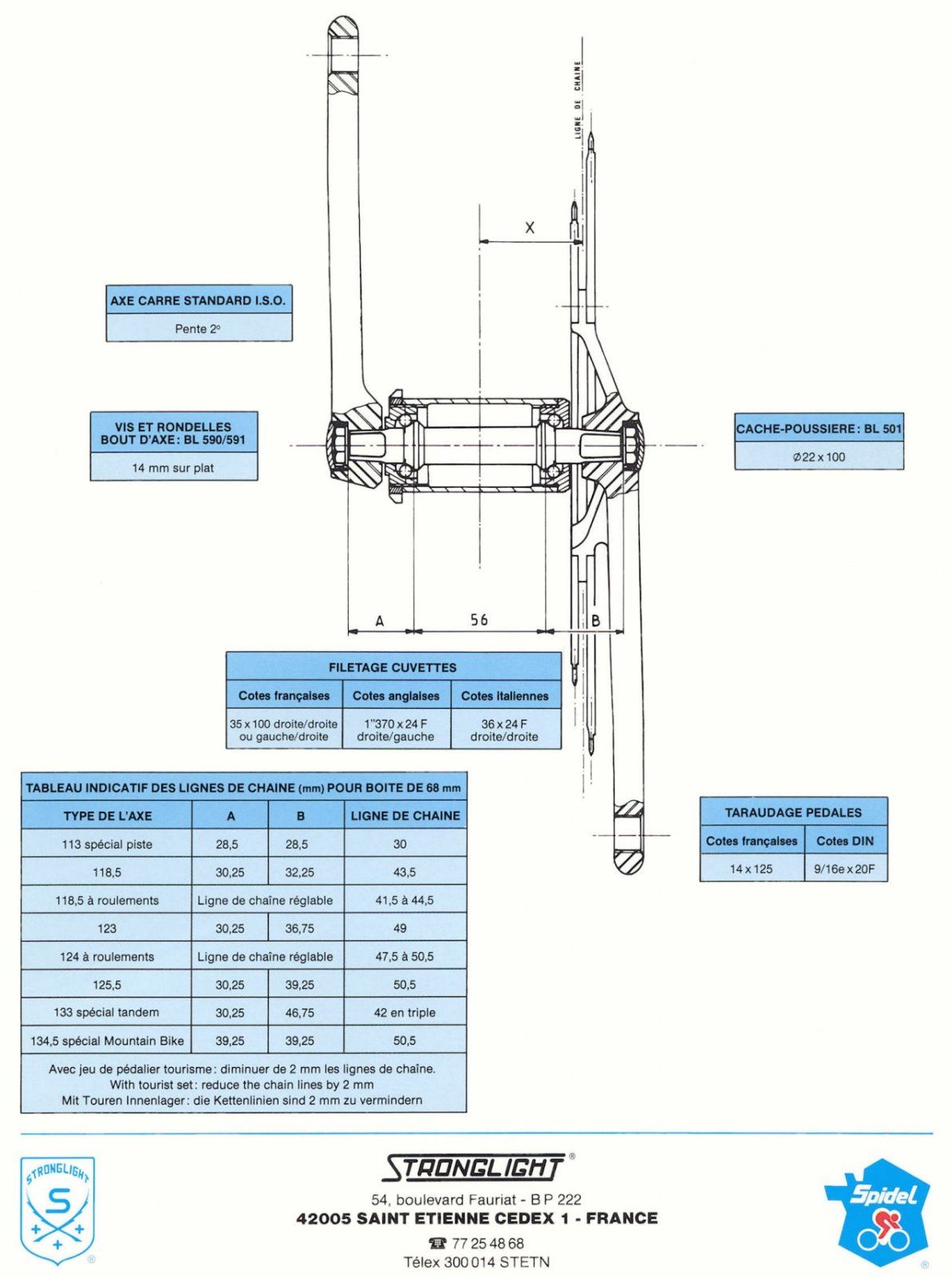

Der Stronglight Katalog von 1986 sagt ISO, 118,5, 2-fach und 124mm, 3-fach.

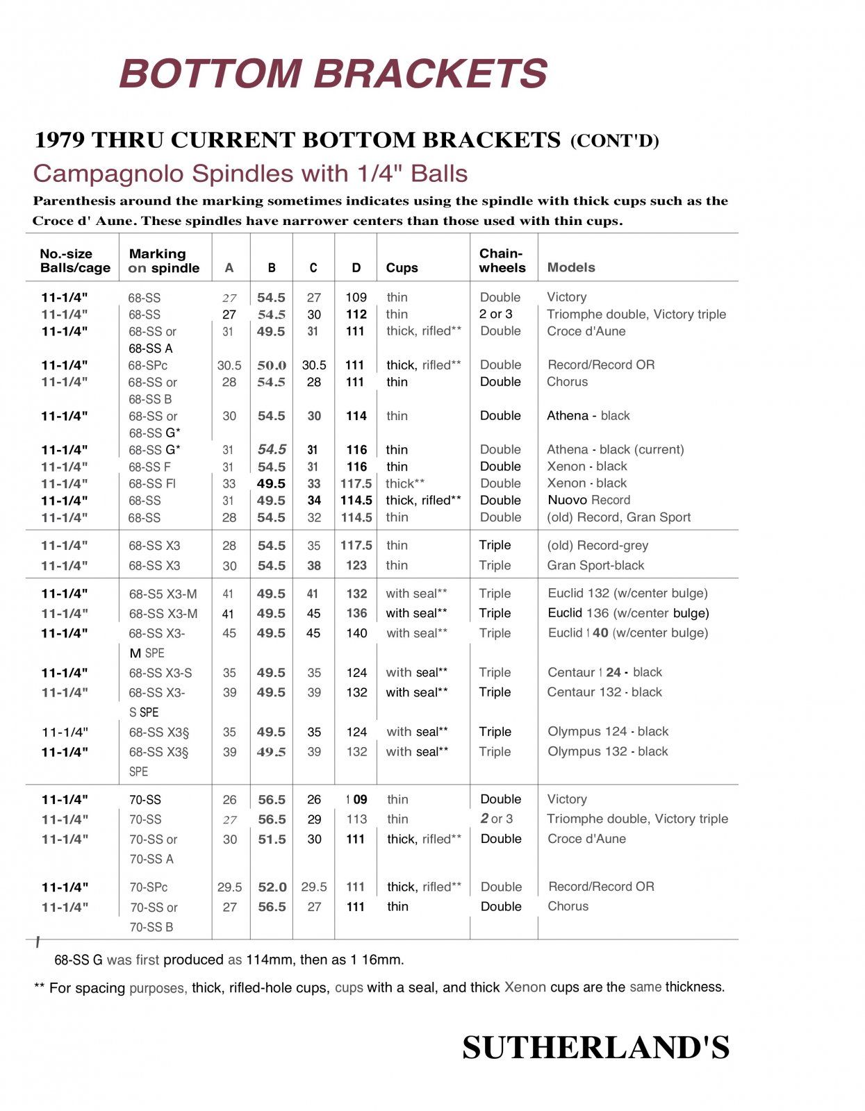

Das Problem ist diese Wellenlängen mit ISO Vierkant zu finden. Ein Chorus mit 102 mm wird eher nicht reichen.
Campagnolo kenn ich nicht, ist das ein Schokoriegel?
Die richtige Schokoriegellänge zu bekommen wird schwierig. Schreibt Sutherland! ;)
Anhang anzeigen 939138Anhang anzeigen 939139
Hab mal aus Eigeninteresse vorhin nachgesehen, Token hat auch (längere) ISO-Lager.

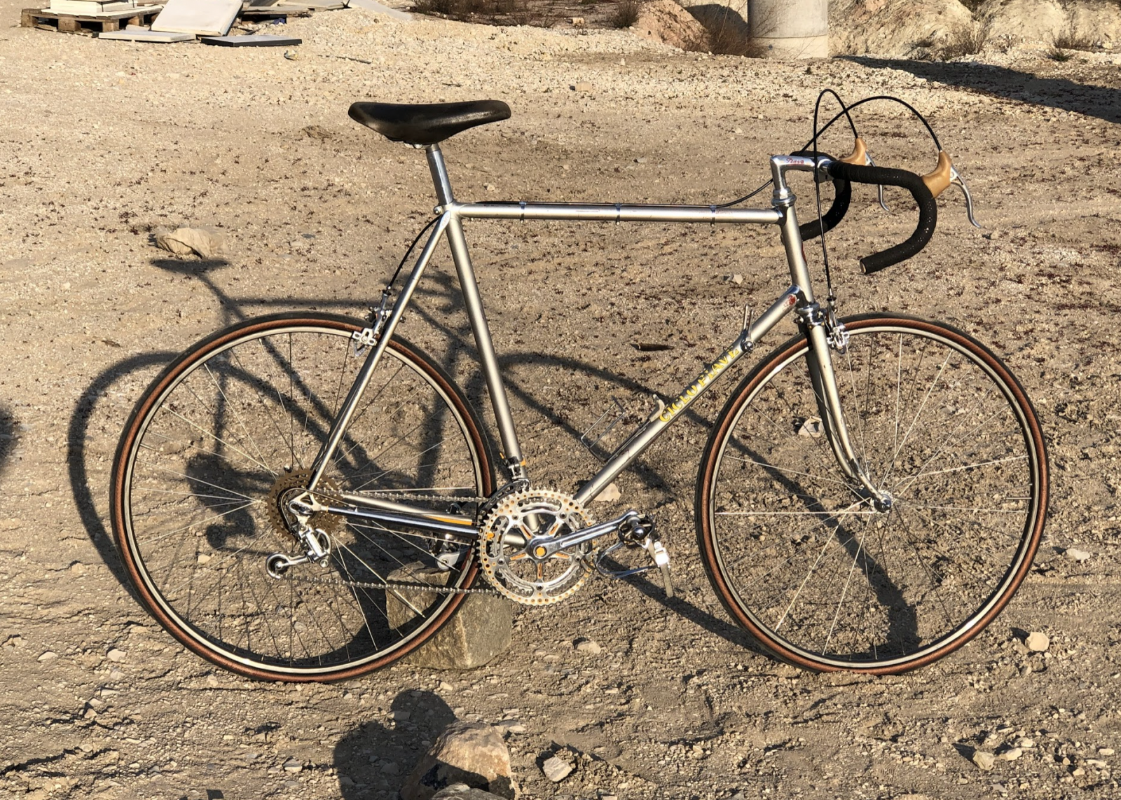

Ich habe hinten erstmal ein 34er Ritzel drauf. Geht mit einem Nuovo Record Longcage und den gab es in den 70er/80er. Das ist erstmal eine schnelle Lösung. Mit vorne 42 auf dem kleinen Blatt geht das schon mal ganz gut. Optisch ist hinten so ein Pizzateller eine andere Frage, aber für Ausfahrten in flachere Gegenden hat man ja meinst ein Zweit- oder Drittrad :) Anhang anzeigen 938919

Ich hab aktuell auch für eine Tour in den Alpen umgebaut. Die Sugino Kurbel war an dem Radl schon dran. Die neuen Kettenblätter mit 50/34 hab ich wegen der Optik gelocht.
Hinten ein Campagnolo nuovo Record long cage mit einem 5fach Schraubkranz und 32 Zähnen.

So habe ich mir das vorgestellt: Sieht top (klassisch) aus und man kommt in den Bergen zurecht! Was ist das kleinste Ritzel hinten?
Longcage von Soma?

Longcage von Soma?
Das ist nicht der Soma Käfig sonder komplett von Campagolo.
Ob Campagnolo das wirklich so angeboten hat weiss ich allerdings nicht.
In den Katalogen hab ichs noch nie gesehen.
Ich hab an meinem Arbeitsrad so ein Ding von eBay. Keine Ahnung obs soma ist.
Die Oberfläche bzw Farbe sieht etwas anders aus ansonsten funktioniert das auch top.
Freilich hatte in den siebzigern niemand ein 32 Ritzel verbaut aber die Burschen hatten auch 30kg weniger auf den Rippen.😆
