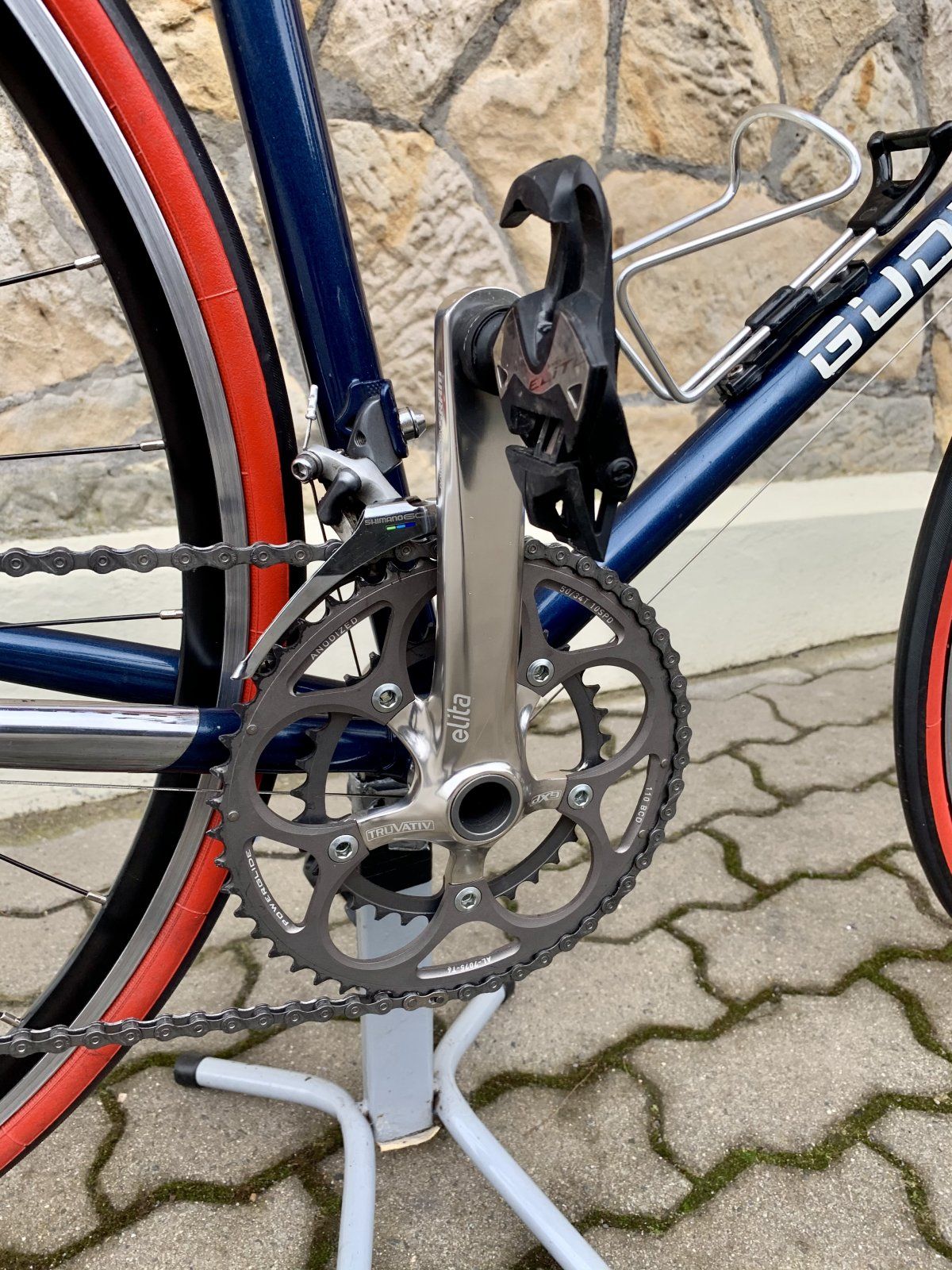

Da die Übersetzung an meinem Pogliaghi mit 41/28 schon am durch die Jubi-Gruppe vorgegebenen Limit war, musste die Bergtauglichkeit durch andere Maßnahmen verbessert werden.
Anhang anzeigen 938558Anhang anzeigen 938559
