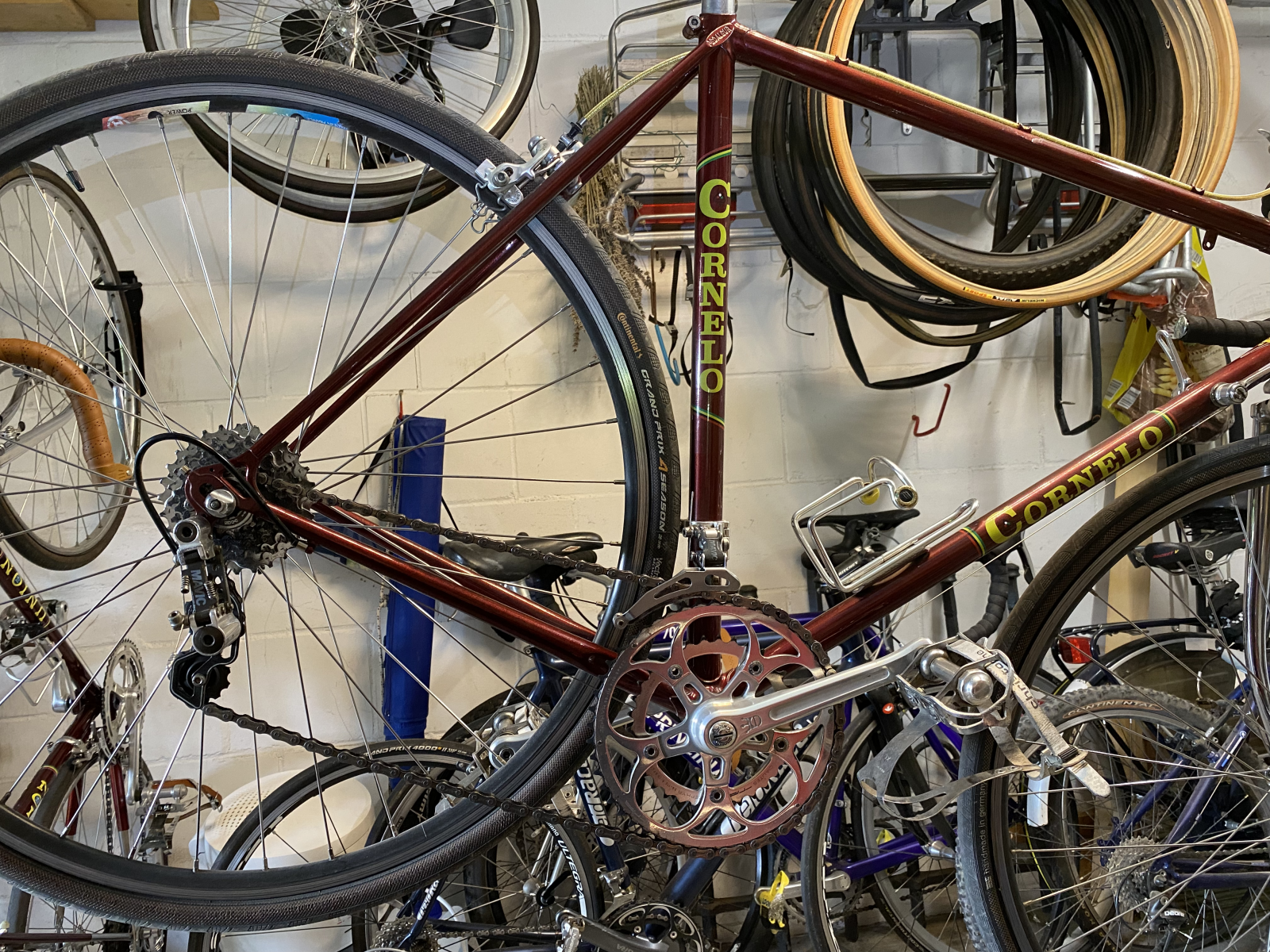

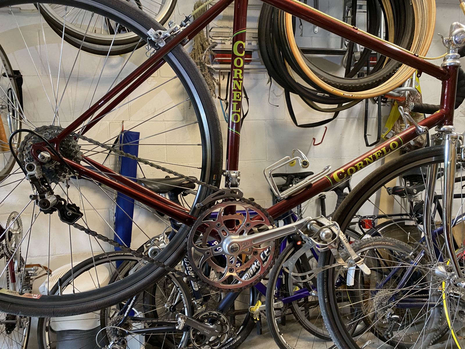

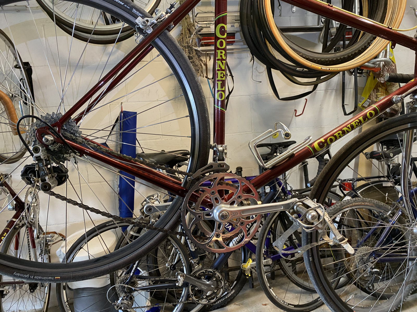

Meine ganz persönliche Erfahrung dazu.
Man muss sich beim Antrieb zwischen 3 fach oder 2 fach entscheiden.
Ich habe mich für eine Kompakt-Kurbel Lösung entschieden und die grossen Gangsprünge beim schalten vorne akzeptiert. An meinem Rad habe ich eine Sugino Mighty Tour mit 110 LK verbaut 50 / 34.
Für das hintere Schaltwerk wollte ich keins mit langem Schaltwerkskäfig verwenden (aus optischen Gründen)
Ich habe von Mavic das 851 verbaut. Hier lässt sich der Käfig individuell in der Höhe einstellen. Bis max. 32 Zähne laut Velobase. Das ganze sieht auf den ersten Blick immer noch wie eine ganz normale Übersetzung / Schaltwerk aus. Mit dem größten Ritzel 28 Zähne gab noch genug Reserven um gut auf den Mount Ventoux hochzugekommen.
Um die Gangwechsel zu verbessern habe ich HG-Ritzel verbaut. In Verbindung mit den Schalthebeln (Hasenohren) von Simplex / Mavic gibt es kaum etwas besseres im „analogen“ Gangwechsel.
Das Ganze funktioniert aber auch nur dann, wenn die Federn (Federnkräfte) des 851 noch intackt sind. Die Gänge klein / klein bzw. groß / groß lassen sich an meinem Rad schalten ohne das etwas kaputt geht; fahren tu ich das nicht.

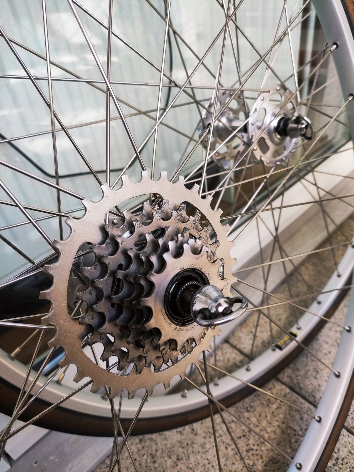

Der Schaltvorgang auf das größte Ritzel dürfte durch den großen Unterschied in der jew. Zahnzahl allerdings recht ruppig ausfallen. Ich habe kürzlich eine 7-fach Kassette mit 30er Ritzel montiert und ein 26er-Ritzel als vorletztes ausgewählt. Bei mehr als 4 Zähnen Unterschied klettert die Kette mMn. schlecht.
Ja die Befürchtung habe ich auch, werde es so Mal probieren.
Setze als Rettungsring einen einzelnen HG-Kranz ein. Durch die kürzere Zahnhöhe kannst Du leichter schalten.
nur bei reinem UG-Freilaufkörper musst du etwas am Ritzel an der dicken Nase der Innenverzahnung feilen.
Es handelt sich bei meinem Kranz hinten um einen Schraubkranz. Gab es da HG Ritzel?
