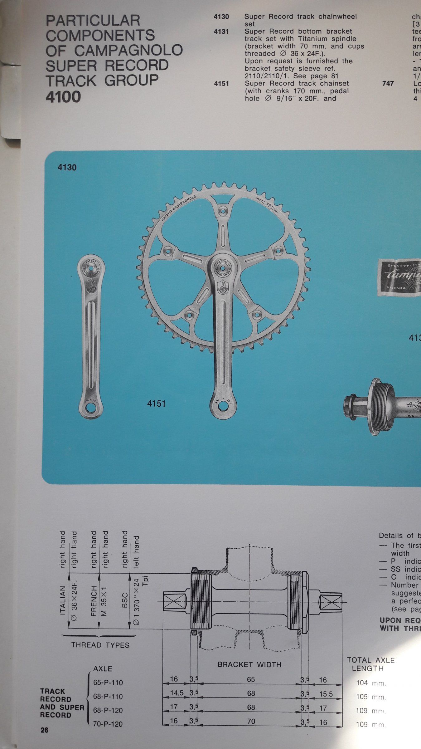

Oft stehe ich vor der Frage bei Neuaufbauten , welches Innenlager zu der zu verbauenden Kurbel passt und muss dann umstàndlich alte Kataloge wàlzen oder Informationen recherchieren, damit die beiden Komponenten perfekt zueinander passen...in diesem thread dùrfen Quellen ,Informationen und Explosionszeichnungen veròffentlcht werden, auf die man dann schnell und zuverlàssig zurùckgreifen kann.

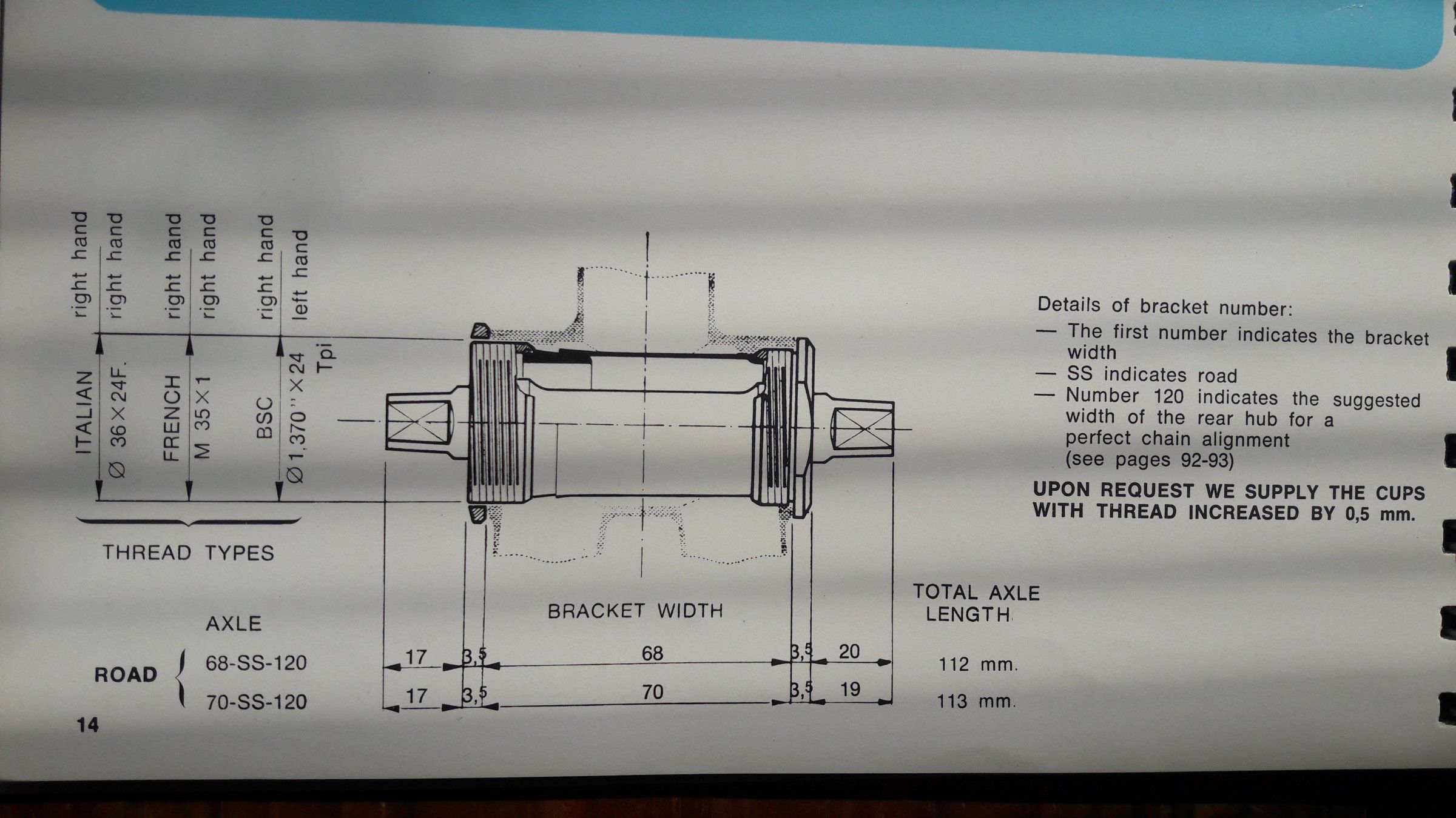

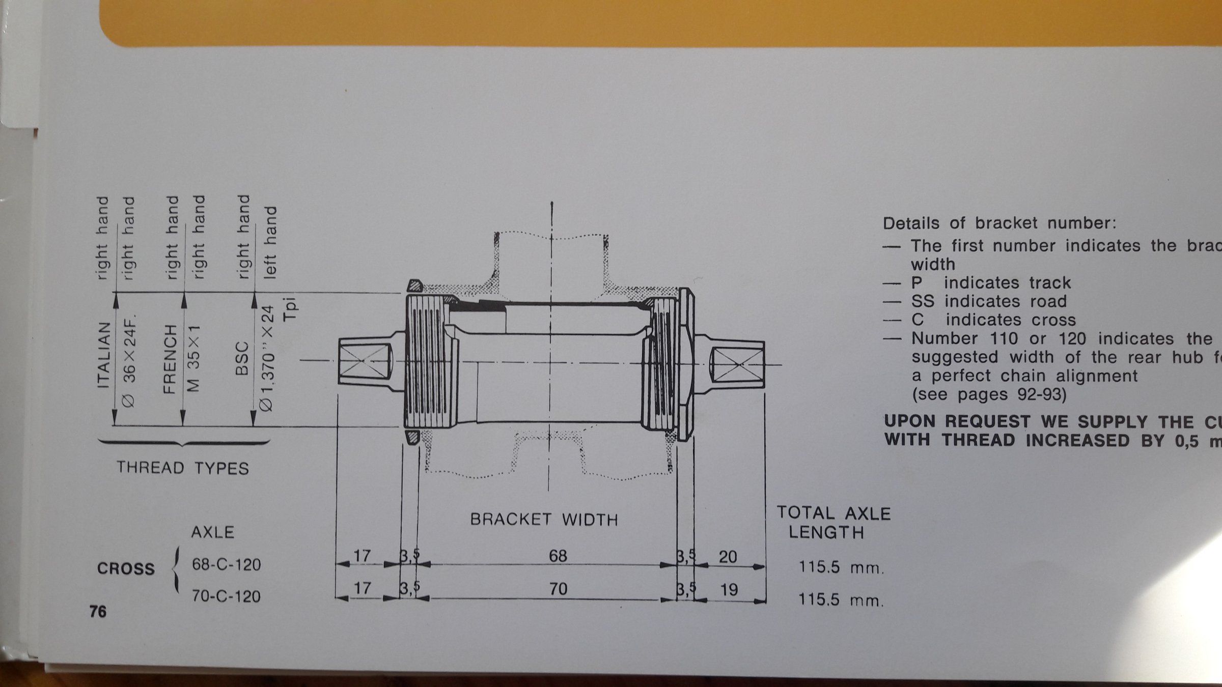

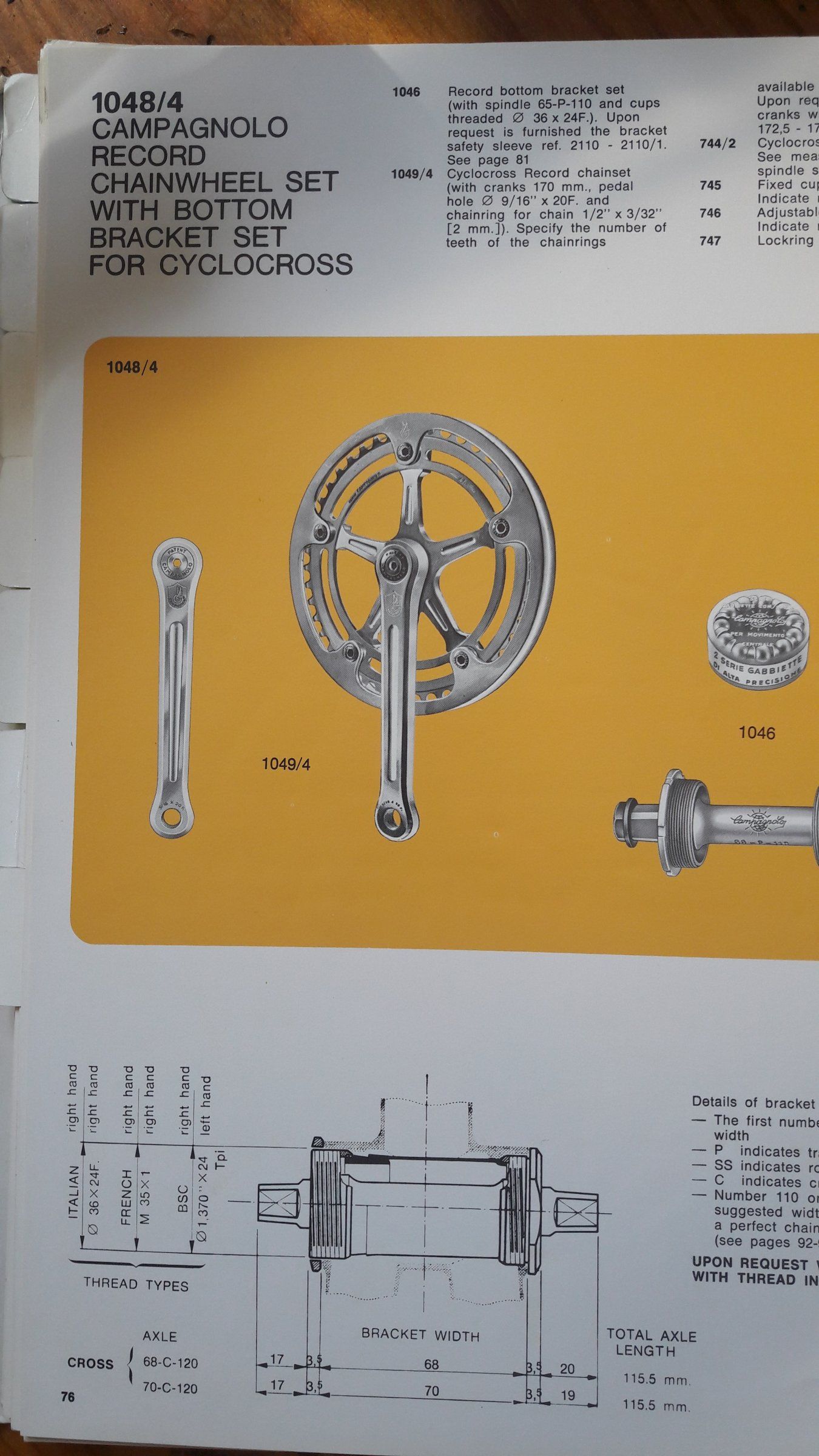

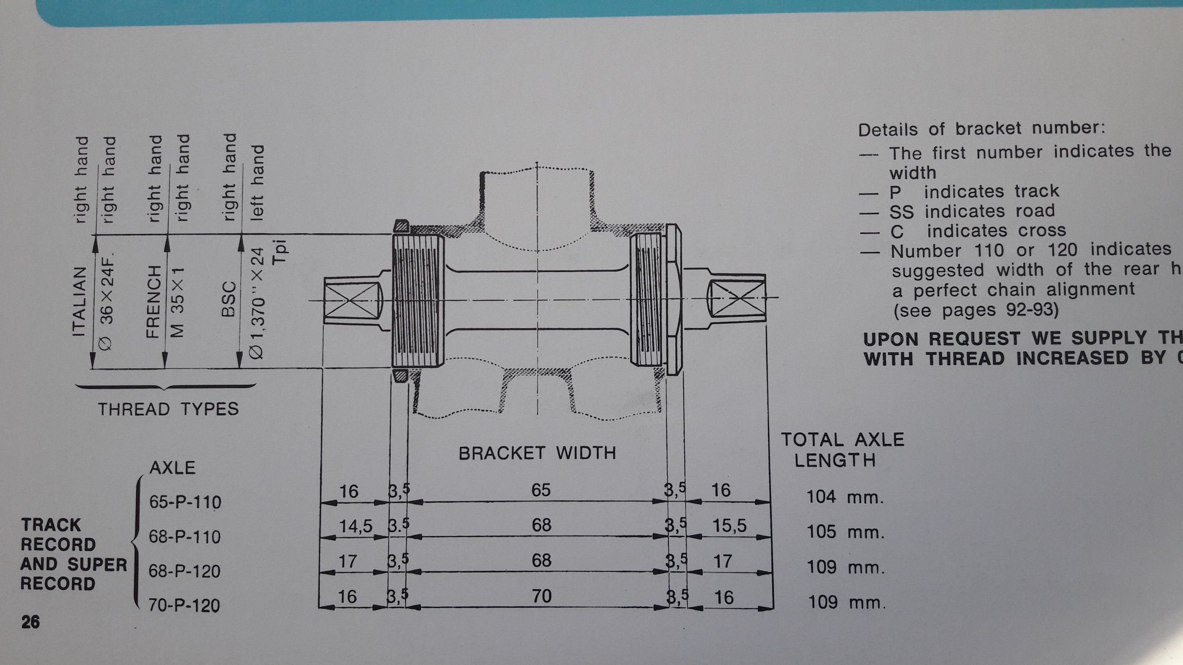

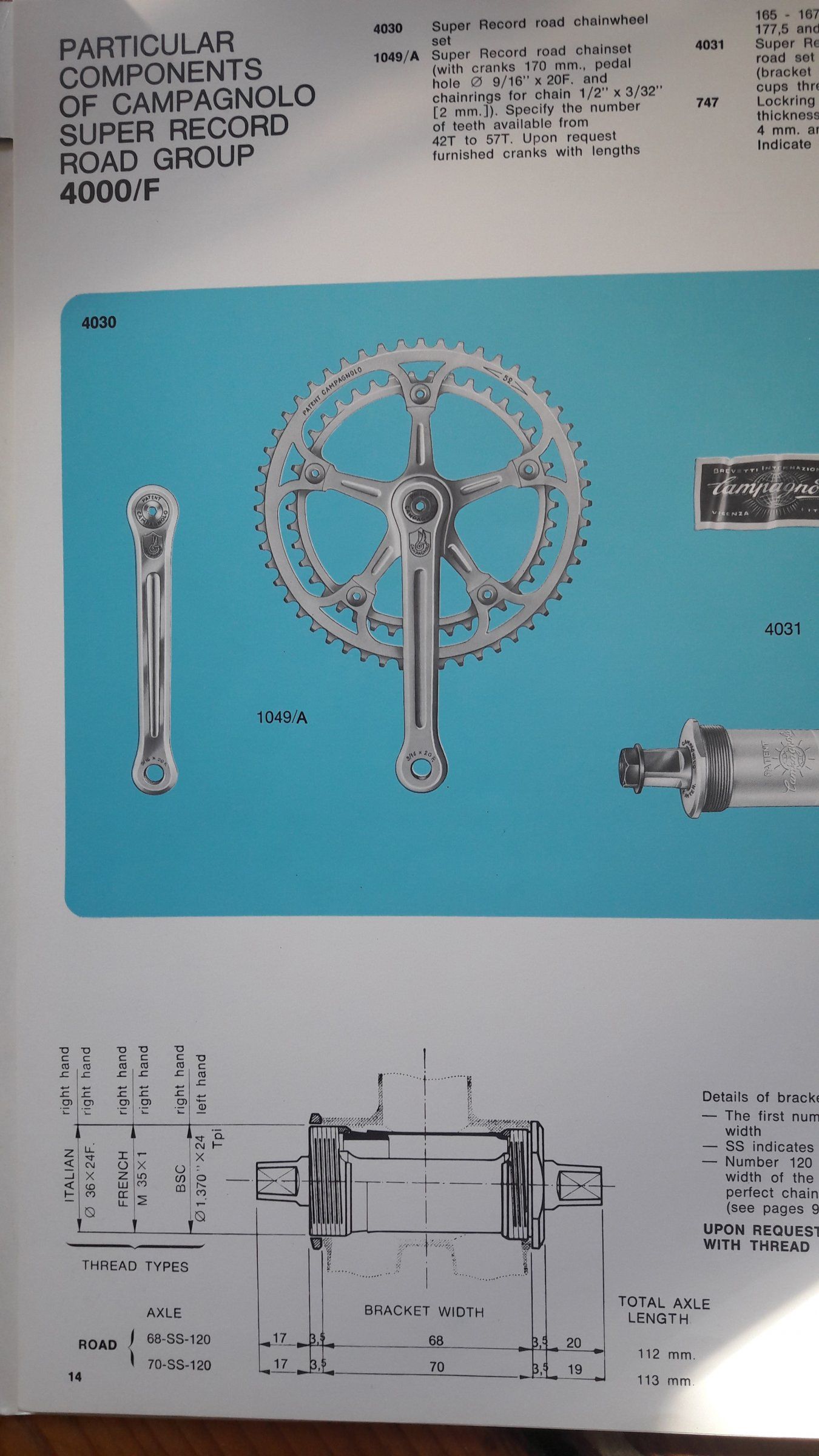

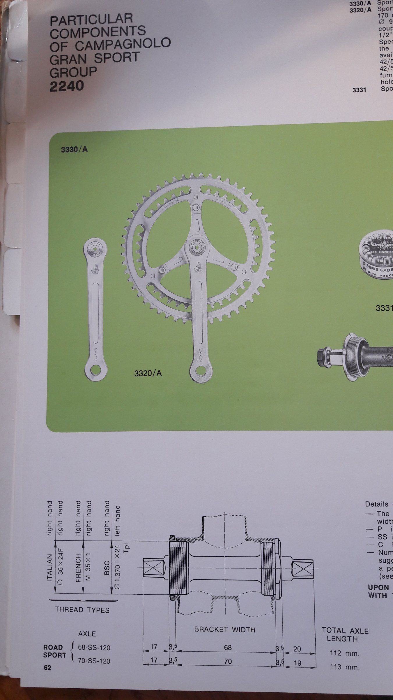

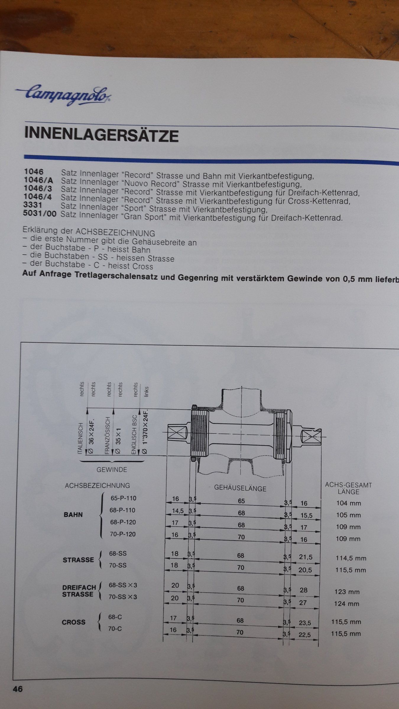

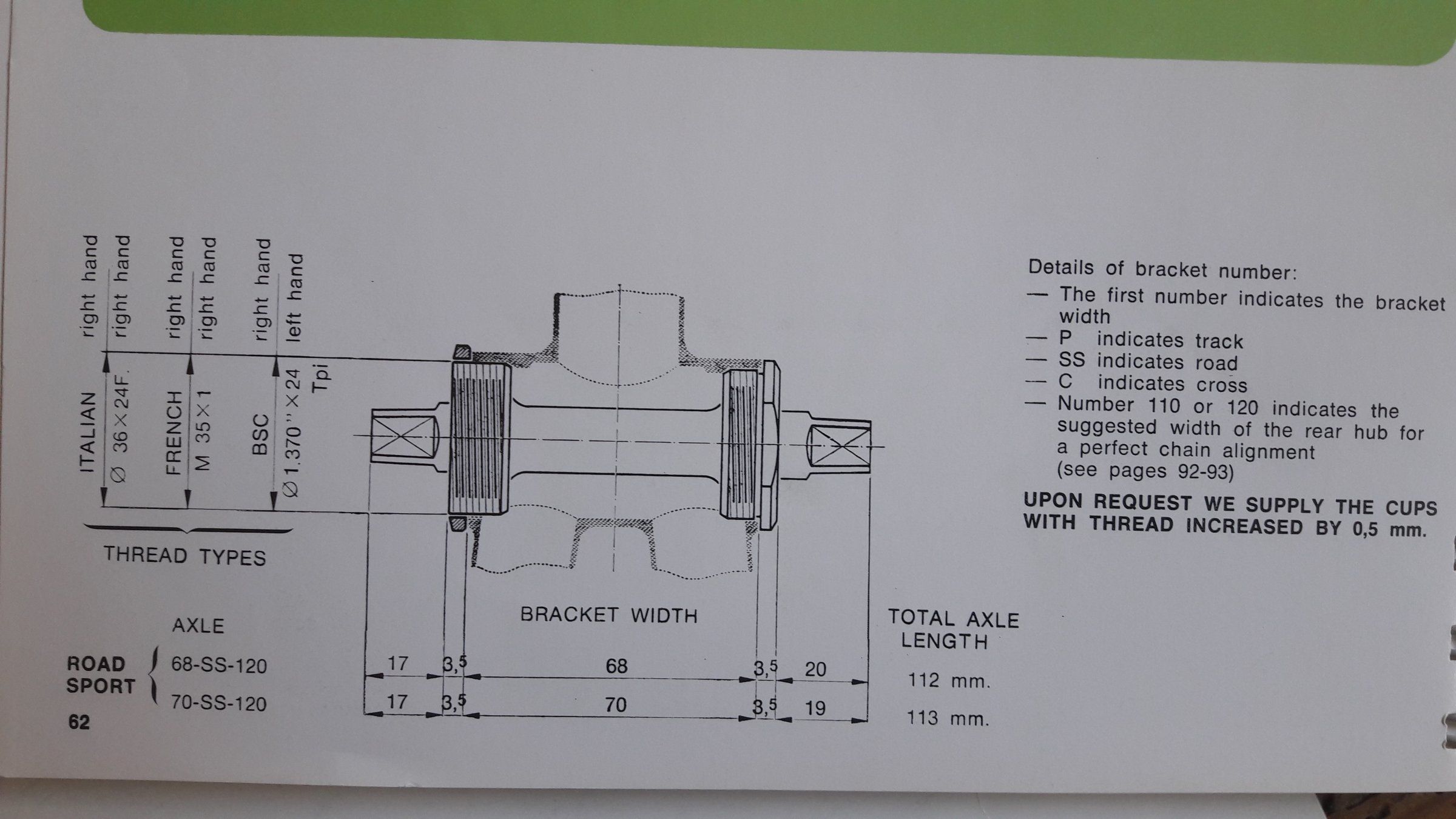

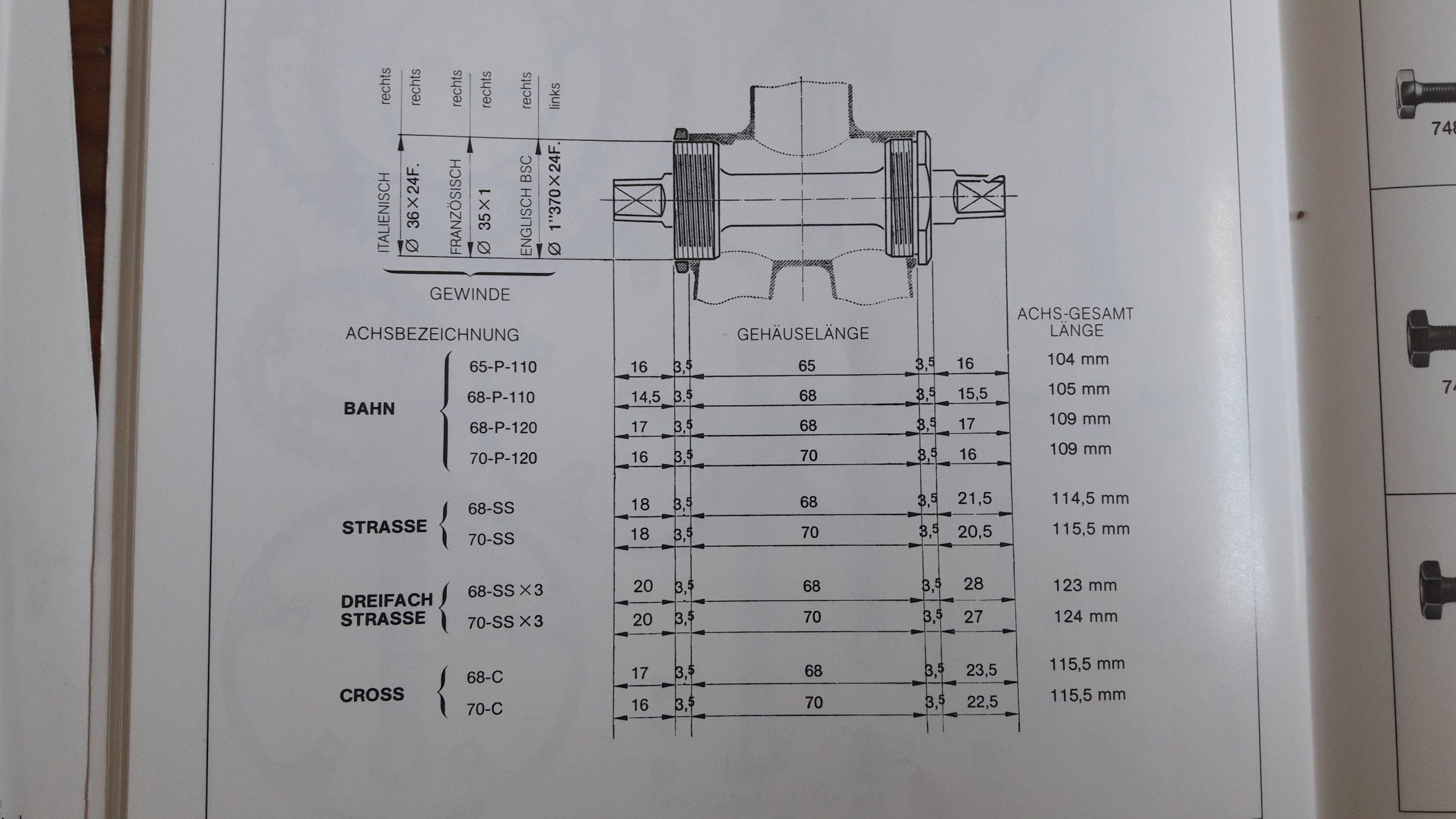

135 ham wir ja nicht im programm.ausserdem habe ich die beiden katalogauszūge abfotografiert.was ist daran jetzt deiner meinung nach unverstàndlich?
Oder wolltest du jetzt nur mal lospoltern?
Informationen von deiner Seite wàren hilfreicher...ich denke Du kannst sicherlich auch was hilfreiches beisteuern;)
