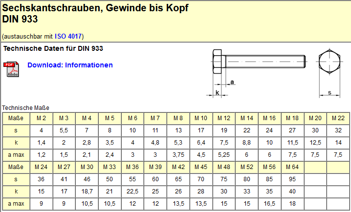

Evtl. paßt ja der Kopf einer Sechskantschraube...
Oder...https://www.bauhaus.info/steckschluesseleinsaetze/matador-rohrsteckschluessel/p/11115217

Deine Idee mit der Sechskantschraube finde ich aber großartig (und ärgere mich ein bisschen, dass ich da nie drauf gekommen wäre).
Vielleicht ist das sogar so gedacht gewesen.

Werkzeug einfach durchrutscht. Das mit der Sechskantschraube muß ich noch probieren @PrincipiaRSC - was wohl auch der letzte Hoffnungsschimmer wäre. ;)
