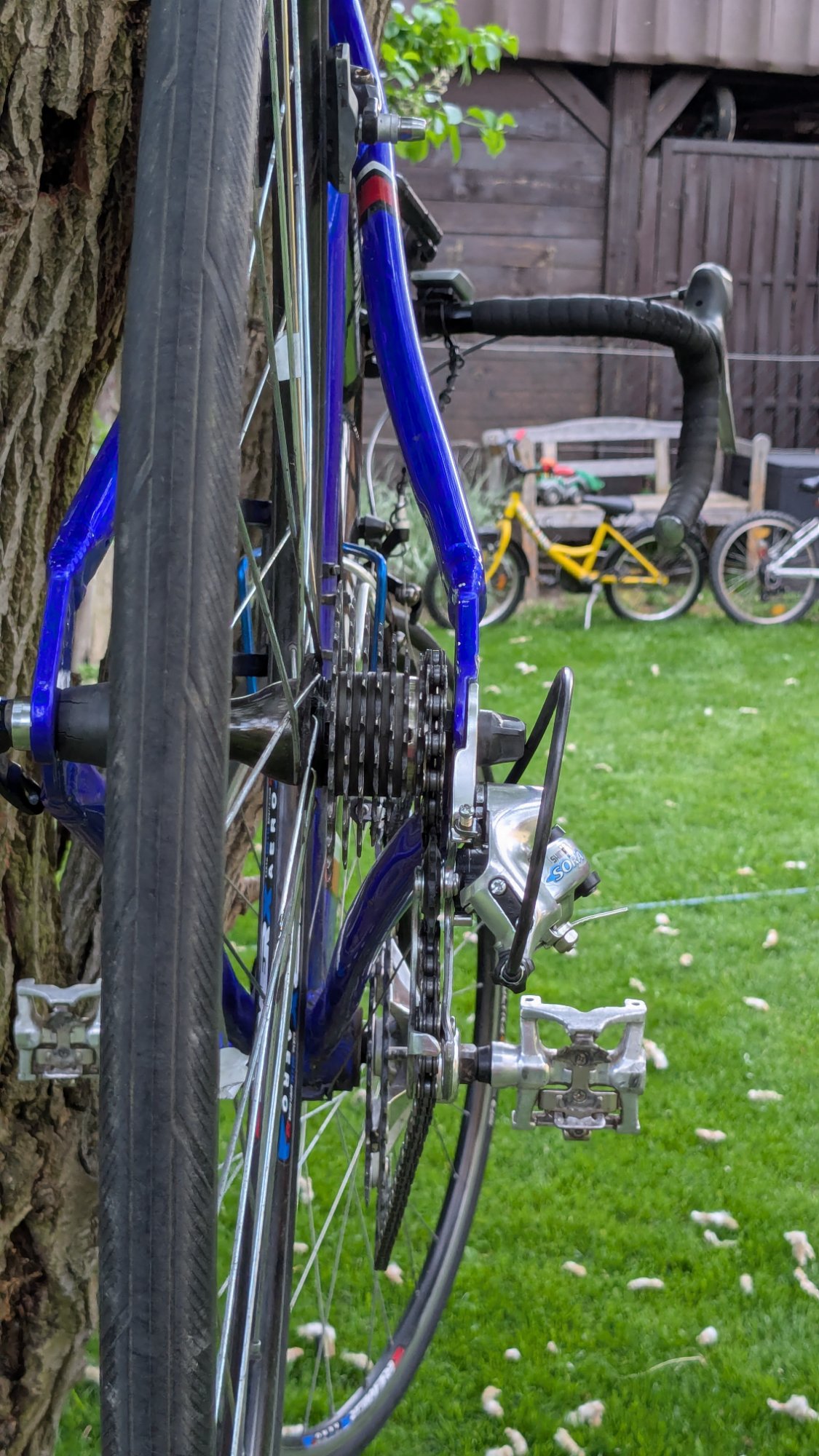

Sieht jetzt nicht schlimm aus. Ich dachte da wäre deutlicher. Trotzdem mal jemanden mit einem Richtwerkzeug drüber schauen lassen.
Vorgehensweise:
1) Schaltwerk abschrauben
2) Richtwerkzeug anschrauben
3) 4 Positionen prüfen (das Rad immer mit drehen, sodass man immer an der gleichen Stelle des Rad misst)
4) Schaltauge erwärmen mit Heißluftpistole
5) Leicht biegen sodass überall der Abstand gleich ist?!?
Passt das?

Ein Alu-Schaltauge braucht man nicht erwärmen um es in Position zu biegen.
Das mit dem Raddrehen ist nicht verkehrt um eventuelle Seitenschläge auszuschließen. Ich nehm immer die Ausrichtung zum Ventil so ist Position sehr leicht zu wiederholen.

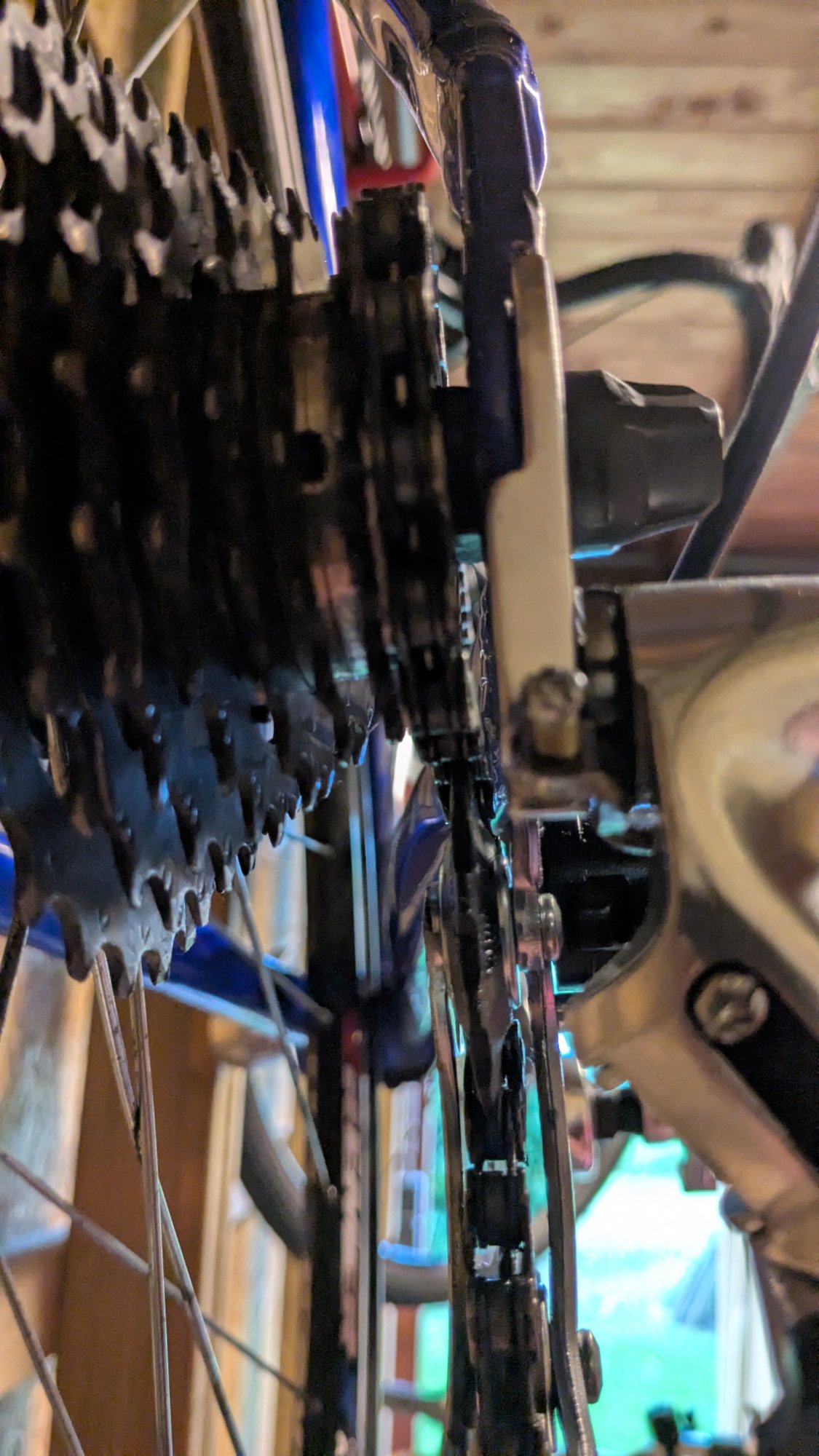

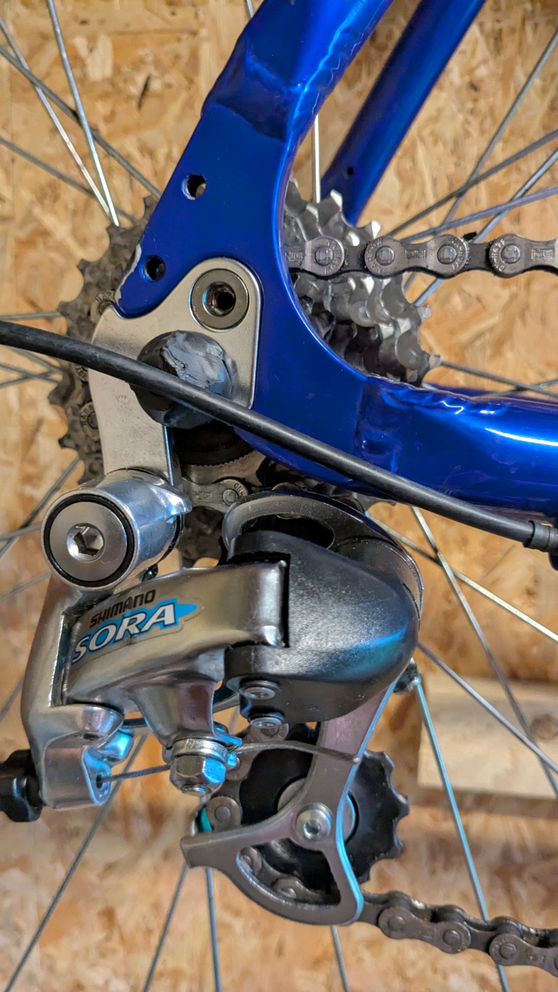

Nach den Bildern vom Schaltwerk glaub ich das nicht mehr. Ich hatte zuerst gedacht, dass der Käfig unten soweit nach außensteht, sodass der Schräglauf der Kette zum KB so groß ist, dass es zu dem Abfallen kommt. Das kann man auf den Bildern nicht sehen.

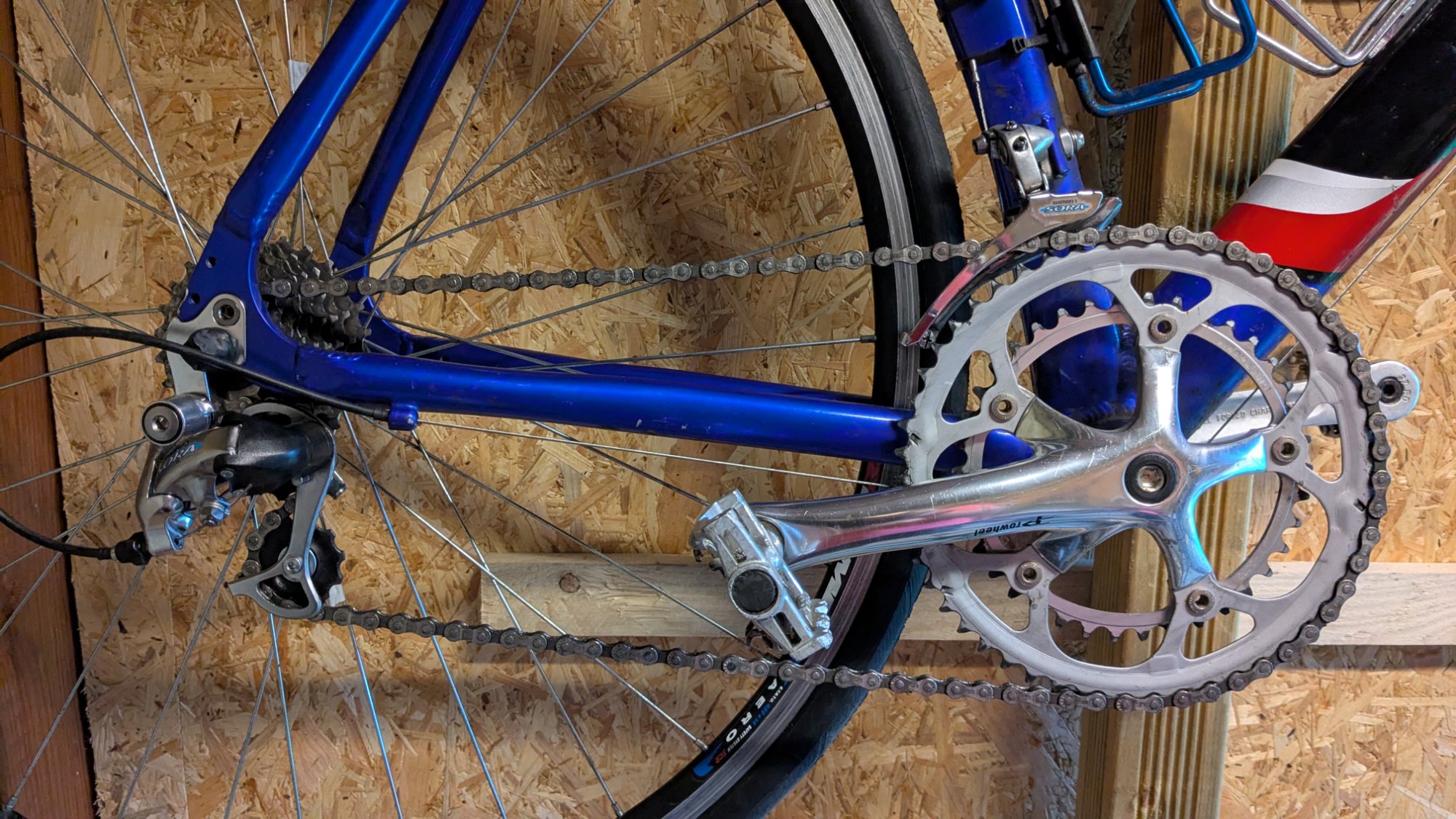

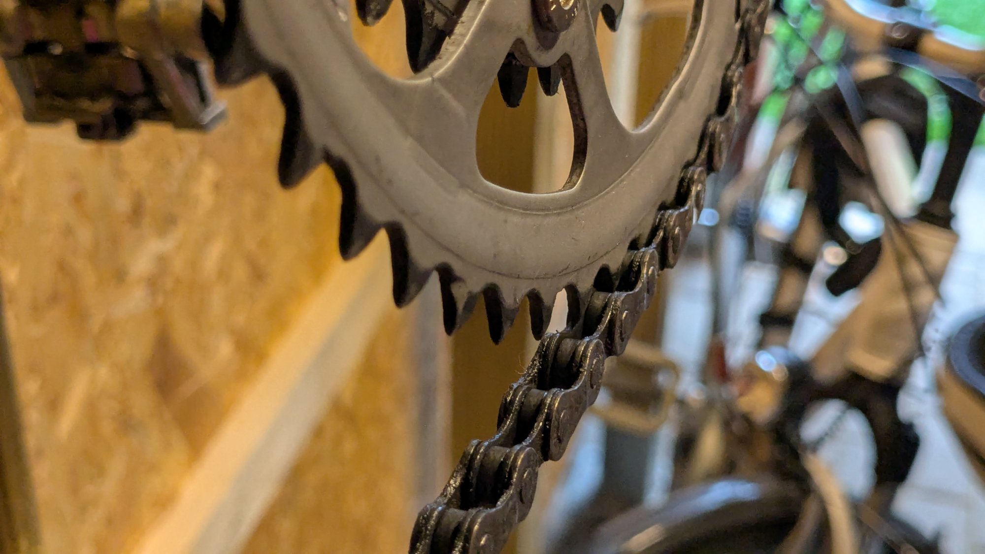

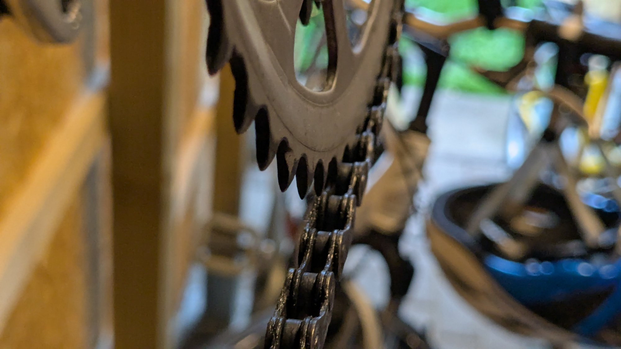

Die Kette läuft beim rückwärts treten unten am Kettenblatt nach außen ab.
So sollte ich es Eingangs geschrieben und im Video gezeigt haben, auch wenn das Video nur einen kleinen Ausschnitt zeigt.
Man sieht auch dass die Kette unten ziemlich weit auf der Außenseite des Kettenblatts ankommt. Aus meiner laienhaften Sicht würde ich behaupten, dass die Flucht zwischen Kettenblatt und dem unterstem Röllchen nicht stimmt. Ich finde die Vermutung das Schaltauge nochmal genauer zu kontrollieren daher naheliegend und erhalte bestenfalls das Richtwerkzeug dazu am Montag. Meine zweite Idee wäre ein "verbogenes" Kettenblatt. Da ich aber keinen Sturz hatte, klingt es nicht sehr sinnvoll.
Das Schaltwerk RD3300 Shimano hat drei Schrauben:
  • Position kleinstes Ritzel
  • Position größtes Ritzel
  • Abstand oberste Laufrolle zur Kassette
In der Anleitung zum Schaltwerk stand, dass die dritte Schraube so einzustellen ist, dass der Abstand möglichst minimal ist. Der Auslieferungszustand war schon sehr ideal bzw. Knapp. Ich habe den Abstand etwas mehr Luft gegeben.
Die Kette ist vom letzten Jahr und wenig Laufleistung. Nicht super gepflegt, aber leichtgängig.
Ich habe mir die Einstellung der dritten Schraube am baugleichen alten Schaltwerk angeschaut. Die Schraube ist etwas weiter reingedreht und somit war der Abstand vorher wohl etwas größer.
Das könnte ich also auch nochmal verstellen. Obwohl mir noch nicht ganz einleuchtet warum dies die Flucht beeinflusst.

Wie sollte ich die b-Srew bzw. den Abstand einstellen?
Versuch mal folgendes
Zieh mal das Schaltwerk nach hinten, so das du mehr Spannung hast auf der Kette, und dreh dann mal rückwärts

Hier sieht man schon, dass die Kette sehr schräg auf das Kettenblatt trifft. Beim MTB kenne ich das so, dass der Käfig leicht nach innen zeigt.
Hast du mal die Kettenlinie gemessen?
