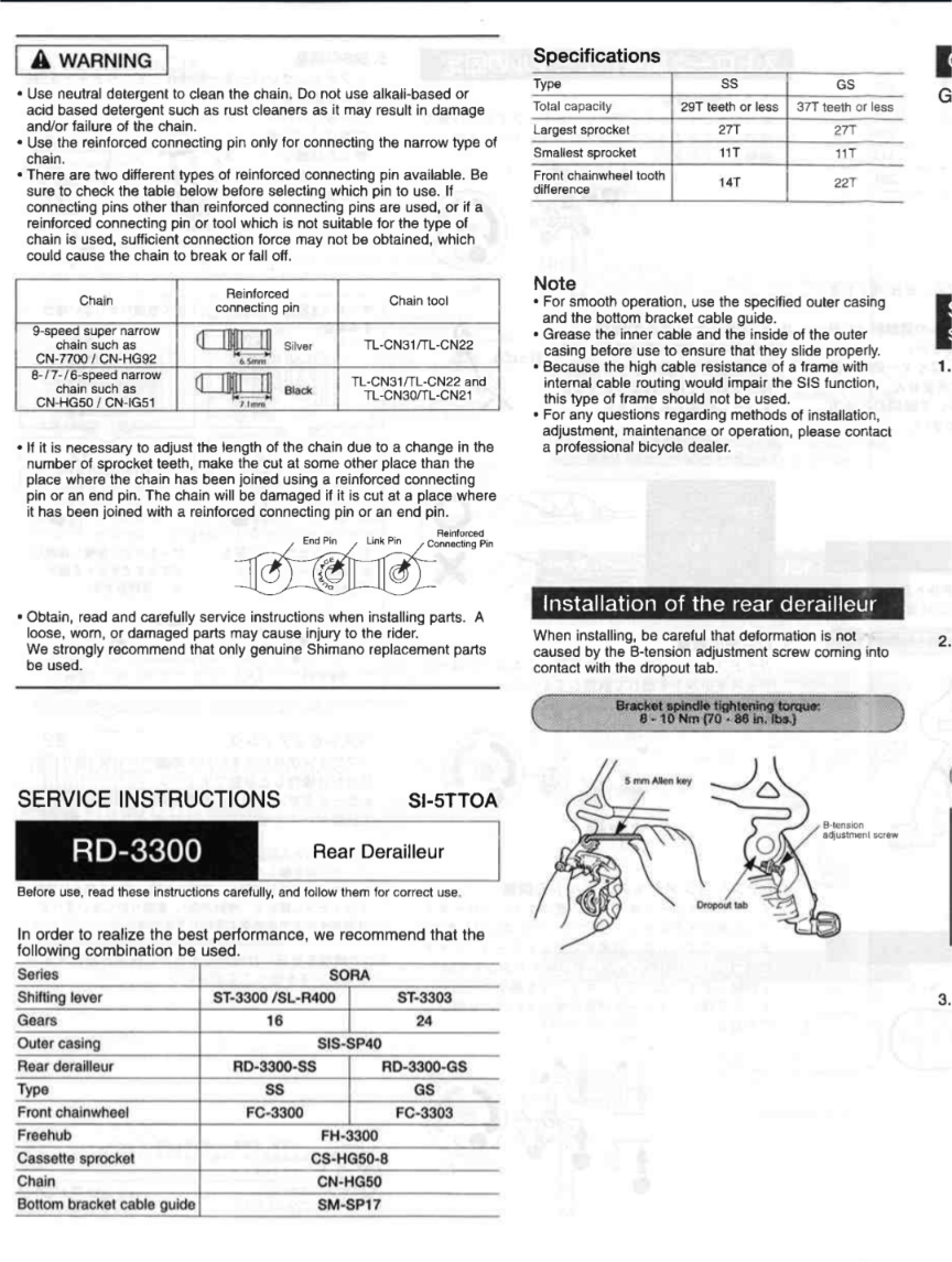

Bei manchen Bergpassagen geht die Trittfrequenz ziemlich in den Keller. Deswegen habe ich über eine Kassette bis 30er Ritzel nachgedacht. Gibt es so ein Ritzel auch Einzeln? (So dass ich vielleicht das 13 weg lasse und dafür ein 30 dran baue?!?)
Ich vermute aber auch dass meine RD3300 dies nicht zulässt, da sie Ritzel nur bis 27 zulässt. Die Kettenkapazität liegt derzeit von (52-38)+(26-13)= 27 noch im Limit.

Kauf dir eine billige Kassette mit den entsprechenden Ritzeln, zerlege beide Kassetten und stell dir eine selbst zusammen. Häufig geht das 30er mit den Schaltwerken. Gibt im Netz genug Informationen dazu.
