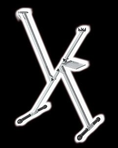

Hallo zusammen,
ich habe Heute meinen neuen Montageständer bekommen. Obwohl, es ist mein erster, jahrelang habe ich mich so zurecht gequält...:rolleyes:
Es ist der CycleSpieder Team T3050 von Tacx.
Der erste Eindruck ist top. Sehr gute Verarbeitung und das Eigengewicht lässt auf guten Stand hoffen.
Und der Stand samt aufgebocktem Rad ist wirklich gut. Aber dazu muß ich sagen, daß ich keinen Vergleich habe. Die Aussage zum guten Stand ist also nicht zu werten!
Befestigt wird das Rad immer per Schnellspanner entweder vorn oder hinten, das jeweilige LR muß dazu demontiert werden. Zweiter Auflagepunkt ist immer das Tretlagergehäuse. Da liegt es wie gesagt nur auf und ein Art Dorn fixiert den Rahmen seitlich.
Der Montageständer kann in der Höhe verstellt werden. Ohne den gesamten Ständer zu bewegen, kann das aufgebockte Fahrrad horizontal gedreht werden. Eine kleine Ablageschale mit Einsteckmöglichkeiten für Schraubendreher o.ä. ist vorhanden.
Die "Spinnenarme" lassen sich in der Aufstellbreite verstellen. Selbst mit schmal ausgelegten Armen steht der Ständer recht gut. So das vielleicht bei Arbeitspause, der Ständer inkl. Rad platzsparend weggestellt werden kann. (siehe Foto).
Negativ aus meiner Sicht:
- Es ist immer ein Laufrad ausgebaut. (mal sehen, ob mich das noch stören wird)
- Das Tretlagergehäuse ist äußerlich nicht komplett frei zugänglich, da es auf dem Ständer aufliegt. (Montage von Seilzügen wird dadurch nicht einfacher)
- Keine Neigungsverstellung (werde ich nicht brauchen)
- Hoher Preis (ca. 95 - 130 EURO)
Vorteile aus meiner Sicht:
- Fahrrad ist sonst frei zugänglich.
- Zwei verschiedene Montagemöglichkeiten.
- Höhenverstellbar
Insgesamt bin ich mit dem Montageständer sehr zufrieden. Ich wollte keinen Ständer mit Rahmen- oder Sattelstützenklemmung. Und somit ist dies eine gute Wahl finde ich. Der Preis ist zwar hoch, aber es hat sich gelohnt.

AW: Re: Welcher Montageständer?
Moin,
ich habe den TACX T3000. Preiswert, klemmt nicht den Rahmen, man braucht das Vorderrrad nicht auszubauen und die Beine/Ständer stehen nicht im Weg herum und eine Ablageschale ist auch noch dabei.
Gibt es hier http://www.cycle-basar.de/Werkzeug/Montagestaender/Tacx-T-3000-Cyclestand::524.html
Gruß k67
Den habe ich auch noch rumstehen, benutze ihn aber fast gar nicht mehr:
1. Problem) Der Ständer ist für dicke Unterrohre nicht geeignet. Die Hülse der Befestigungsschraube stößt gegen den Lack (Hat bei Erstbenutzung mit einem jungfräulichen Canyon F5 Rahmen eine schöne Macke verursacht, ich habe vielleicht geflucht ;-) Habe die Hülse dann seitlich abgefeilt, das hat geholfen. Leider können die übrigen Rahmenaufnahmen auch Spuren am Rahmen verursachen
2. Problem) Die neuen oversized Tretlagergehäuse passen einfach nicht mehr in die vorgesehene Aufnahme. Der Rahmen lasst sich nicht mehr sicher fixieren und kippelt in der Aufnahme hin und her: K.O. - Kriterium!!!
3. Problem) Schaltungseinstellungen auf dem Ständer kannste vergessen, da die Züge durch die Rahmenaufnahme vorgespannt werden.
Also ich kann den Ständer wirklich nicht (mehr) empfehlen, es sei denn es gibt eine überarbeitete Version...
Meine Empfehlung: 2 Dübel in die Decke und ein Kettenhakenpaar zum Aufhängen von Rose.
Ein Tretlager de/montiere ich immer ohne Ständer oder Kettenhaken wg. des hohen Kraftaufwandes! Da muss das Rad mit beiden "Beinen" auf dem Boden stehen...
