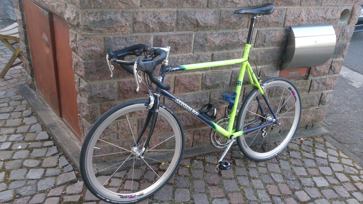

Ja. Shamal 26x15c
Ist das nicht riskant, da müsste ja der Reifen deutlich schmaler sein als die Felge. Ich fahre den 20mm ja auch 13C und meine Felge ist außen knapp 20mm breit. Das passt also perfekt.
Ob das riskant ist weiß ich nicht. Ich habe da den 25er One aufgezogen und bin damit noch mal 5000km gefahren. Nichts passiert.

Und der ist real auch 19mm breit ? und wie breit ist die Felge außen ? Was mich interssiert ist die Differenz des Übergangs von Reifen zur Felge
695859
So sieht das Ding aus. Wie Du siehst aus einer Zeit in der man sich um den Übergang Reifen Felge nicht gekümmert hat. Kann auch sein, daß die Shamals 13c haben. Da fang ich jetzt aber nicht an die Reifen runter zu pellen um nachzumessen. Es hat gut funktioniert.
also fährst du hinten 26" und vorne 28"
müsste dann etwas gutmütiger sein, da er vorne höher kommt. Ist aber fahrbar? Merkst du, dass das Tretlager höher ist?
Ich hatte mal bei meinem Mountainbike interessehalber von 26" auf 28" gesteckt, da bin ich aber kaum runtergekommen, das war deutlich höher als vorher. Mixed hatte ich noch nicht versucht
26" vorne/hinten. American Position. Fährt sehr geradeaus.
